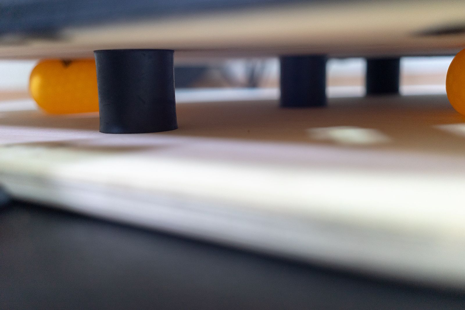

Für die 3 Gummipuffer: beide Platten übereinander legen, erstes Bohrloch entlang der Mittellinie exakt in die Mitte (35cm) bohren (M10). die beiden anderen Löcher jeweils 5 (oder 7cm) vom Rand entlang der Mitte. Wenn Du das og. Set verwendest, sollten Deine Bohrlöcher etwas versenkt werden, da die (Senkkopf-)Schrauben im genannten Set eine Länge von 25mm haben. Die Bälle positionierst Du in der Höhe auf Deinem Schwerpunkt, also ungefähr am Lot Deines Sattels.
Insgesamt erhöht sich Dein Rad um (2x1,9cm + 1 x 5cm) ca. 9cm, dementsprechend brauchst Du noch eine Vorderraderhöhung. Und schleif ein wenig die Kanten, vorallem aber die Ecken ab - das kann ansonsten beim Auf- und Abstieg fiese Verletzungen auf Knöchelhöhe geben ;)

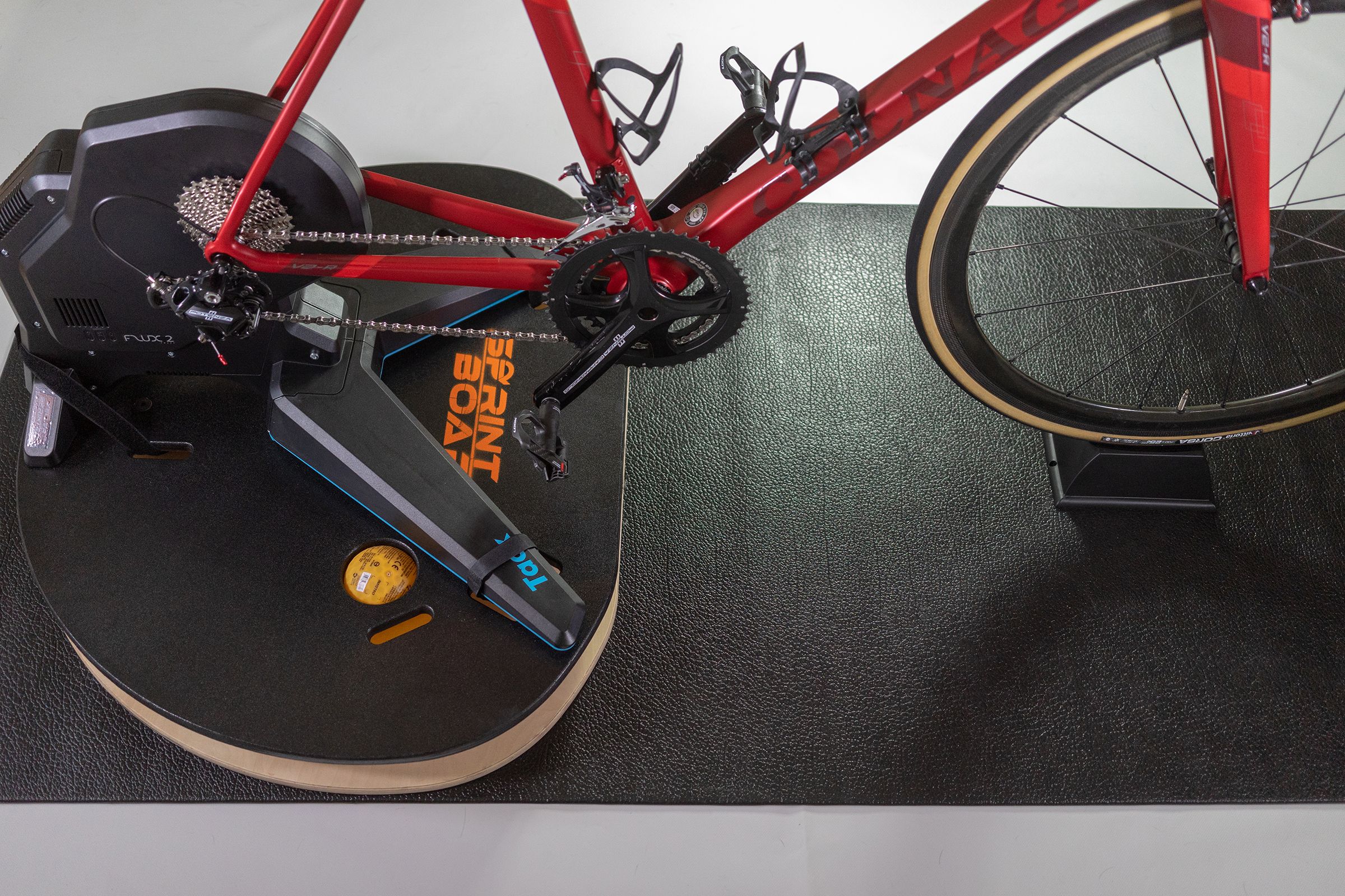

Hi zusammen, da tendiere ich doch fast schon zu dem Set, obwohl es bei Decathlon die gleichen Bälle gibt ;) aber am Ende spart man nicht viel und zahlt 3x Versandkosten ...
Aaaaalso ... hab jetzt mal meinen ersten Versuch mit Tennisbällen gemacht (mega low cost, erstmal um eine Idee für ein Setup zu kriegen)
676020
Mein Problem ist, dass ich (beachtet nicht das Bike) mein richtiges Bike eben auch drauf hatte und es hatte einen klaren Rechtsdrall, weshalb ich den Trainer dann auch versuchshalber mal ganz nach links gerückt habe. Mit Tennisbällen ist dann das Wippen aber doch etwas bescheiden.
Meine Frage daher: Wenn man das DIY Kit kauft und die Pump-Bälle nimmt - haut man dann auf die eine Seite einfach etwas mehr Druck rein, um diese Schieflage auszugleichen? Ich denke diese kommt weniger vom Rad als viel mehr vom Trainer, der bei mir (Elite Turno) etwas off ist, was die Gewichtsverteilung angeht...
Jemand Ideen?
Hi rtuner,
Du hast Recht, die Bälle aus dem Kit sind tatsächlich von Decathlon :) gibt es aber mit größeren schwarzen Bällen.
Die Einseitgkeit kommt vom schweren Schwungrad des Trainers. Das kannst Du über den Luftdruck der Bälle ausgleichen. Leichter wird es wenn Du dann noch auf der "höheren" Seite ein Gegengewicht legst. Der Turno hat ein Schwungradgewicht von 5,1kg. Von daher nimm z.B. eine 5kg Hantelscheibe (oder vergleichbares). Den Rest gleichst Du mit dem Luftdruck aus.

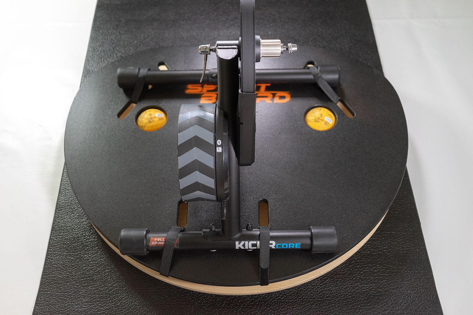

Hi, kleine Frage nochmal - wie breit sind denn die Löcher, die du für diese Golfbälle machst? Und macht man oben und unten am besten ein Loch oder reicht es, wenn in einem Brett der Ball seinen Sitz hat? LG
@rtuner je ein Loch reicht aus, am besten auf der Oberseite, da man von dort aus besser ans Ventil kommt. Durchmesser kann zwischen 6 und 10cm sein. Nimm am besten die goldene Mitte, also 8cm :)

Welche Bälle benutzt Du denn? Verdammt, ich will ja keine Werbung hier machen, aber die Bälle von mir sind schon recht stabil (allerdings nicht wie die angesprochenen Tennisbälle von @406heijn). Das Problem bei Tennisbällen ist die fehlende Möglichkeit sie per Luftdruck auf den Trainer, bzw sein Schwungrad einzustellen.
