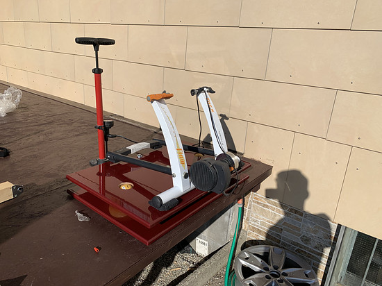

Nach dem ich in diesem Thread mitgelesen habe, wurde es mir irgendwann mal klar: ich will mir so eine Platte auch bauen.
Nach dem mein Vater gemeint hat, dass bei ihm noch zwei Schranktüren herumliegen, habe ich beschlossen, dass ich diese verwerte und am besten gleich bei ihm die Rocker Plate baue, er hat doch mehr Werkzeug * als ich :)
Damit fing es also an:
Als erstes hab ich die Gummifüße befestigt, damit die ganze Konstruktion auch sicher steht:
Die Grundplatte war nach schnell fertig:

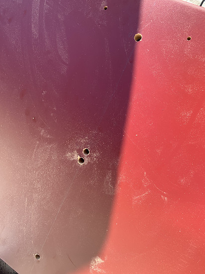

Anschließend hieß es überlegen, wo die weiteren Löcher gebohrt werden sollen:
Die Löcher waren schnell gebohrt, leider zu schnell. Mein Master in Mathematik hat sich nicht bezahlt gemacht 52 durch 2 ist nicht 28, also musste ein Loch neu gebohrt werden:
Damit war die Platte fast fertig:

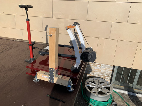

Aber auch nur fast, als ich den Trainer drauf gestellt habe, musste ich feststellen, dass eins der Gummipuffer nach vorne versetzt werden musste, weil die Schraube dem Trainer im Weg stand.
Anschließend habe ich mir überlegt, wie der Trainer auf der Platte befestigt werden soll, eine Idee war simpel:
Dann kam die Idee auf einfach die Schrauben zu nutzen, mit welchen die Füße an dem Trainer sowieso festgeschraubt werden:
Damit war die Rocker Plate eigentlich fertig:
Da ich noch eine Lösung für das Vorderrad haben wollte, habe ich gleich noch einen Standfuß für die Gabel zusammengeschustert, an der Optik der Lösung wird noch gearbeitet, falls sich diese als praktikabel erweist.
Die zu viel gebohrten Löcher waren heute leider nicht die einzigen Fehleinschätzungen, was die Dimensionen angeht. Als mein Vater mich fragte, ob ich die Konstruktion erst zuhause zu Ende basteln will, damit die auch ins Auto passt, meinte ich "passt schon". Ich hab mich geirrt, so hatte ich einen leicht wackeligen Beifahrer auf dem Rückweg. Das Verladen war auch recht kompliziert.

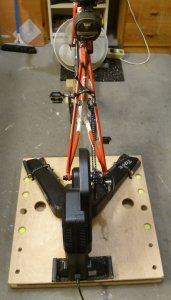

Hi,
habe meinen vor ein paar Tagen fertiggestellt, Fotos kommen noch rein wenn ich besseres Licht habe.
Meine Anmerkungen zu deinen Fragen:
Wie groß sollten denn die Bohrungen sein?
Ich habe meine mit 80 mm Durchmesser gewählt, bin dabei 85 mm von den äußeren Kanten entfernt geblieben. (habe aber Restplatten verbaut, glaube nur 630 mm breit / 700 mm lang, für einen Elite Trainer, d.h. mehr oder weniger Maßanfertigung mit Kompromissen :) )
Im Nachhinein würde ich eher 95-100mm vom Rand entfernt bleiben damit sie nicht überstehen, die Decathlon-Bälle mit ihren 120 mm "quetschen" sich ganz gut (fast 160 mm Durchmesser zwischen den Platten), auch oben schauen sie etwa 20 mm heraus. Mag aber am Druck & meinem Gewicht liegen :D
Wäre es nicht besser, wenn die Dämpfer mittig unter dem Rad befindet, anstatt mittig der Platte?
Die Idee der Gummi-Dämpfer ist ja eine "Kipp-Längsachse" zu bilden - diese sollte idealerweise genau unter deinem Rad verlaufen;
d.h. Flucht Vorderrad und Hinterrad, um die Links/Rechts Kippbewegungen natürlich zu halten.
Der Trainer muss damit nicht zwingend mittig auf der Platten ausgerichtet sein - kommt halt aufs Modell an und wo er dein Rad plaziert.
P.S. Die Bälle idealerweise auf der Höhe deines Schwerpunktes, d.h. so ungefähr Tretlager - eventuell die Platte etwas länger wählen damit es passt!
Ciao
Die Löcher für die Bälle werden sowieso nur zwecks aufpumpen und platzieren benötigt, sobald Druck auf den Bällen ist, verrutschen die nie wieder. Ansonsten ist das Set von Kellersprinter super, Platten aus dem Baumarkt in passender Größe und Dicke dazu kaufen, dann noch Bautenschutzmatte 0,5-0,6cm Dicke unter die unterste und auf die oberste Platte und selbst ein alter Trainer ist deutlichst leiser.

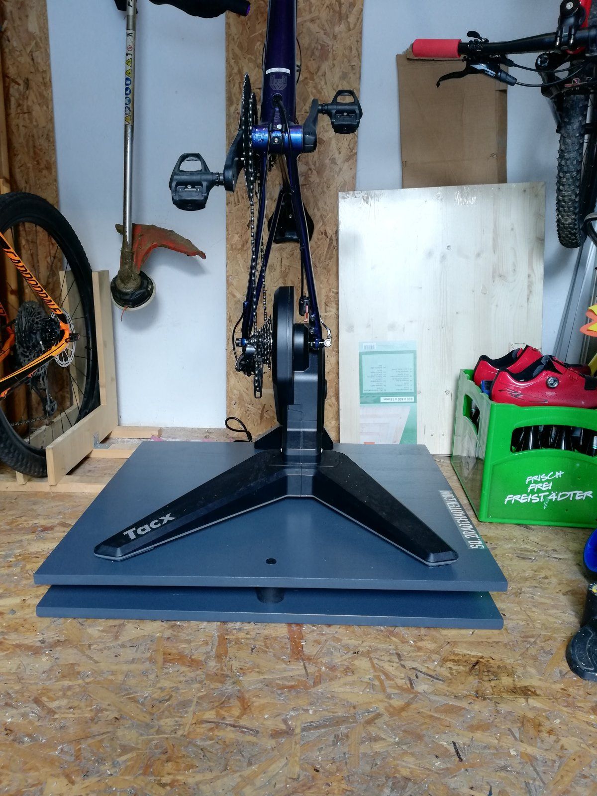

Hallo Zusammen,

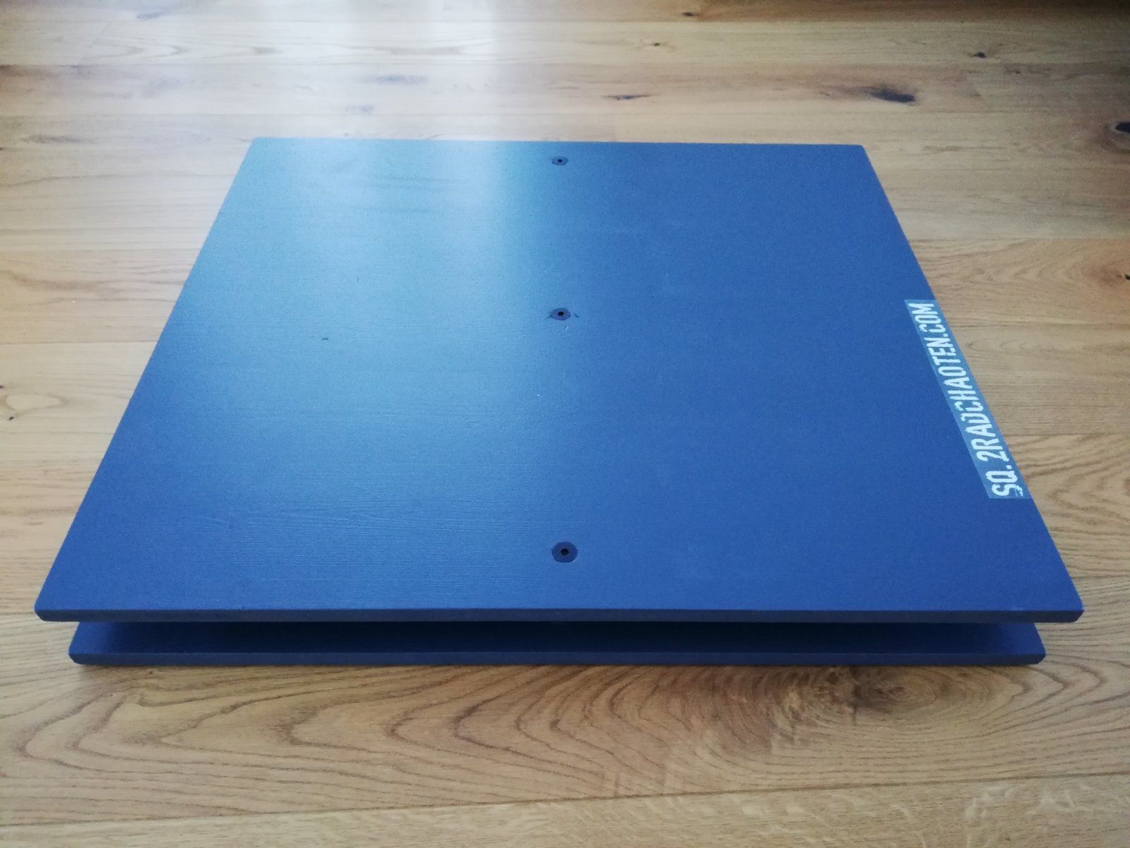

ich hab mir für meinen Core auch ein Sprintboard gebaut. Wollte alles so klein wie es geht halten und habe mich für 60x60x1,5 cm Multiplex entschieden und gleich eine Lärmschutzmatte für Hausgeräte drauf und drunter gemacht. in verbindung mit 5x5cm Vibradionsdämpern mit Innengewinde und Senkkopfinbusschraube von Ebä und den Luftgolfbällen von Decathlon bin ich super zu frieden.
Ich möchte auch nie wieder ohne fahren
