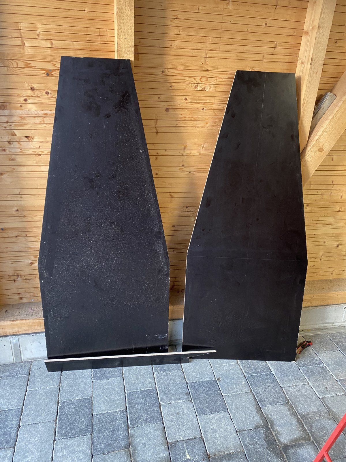

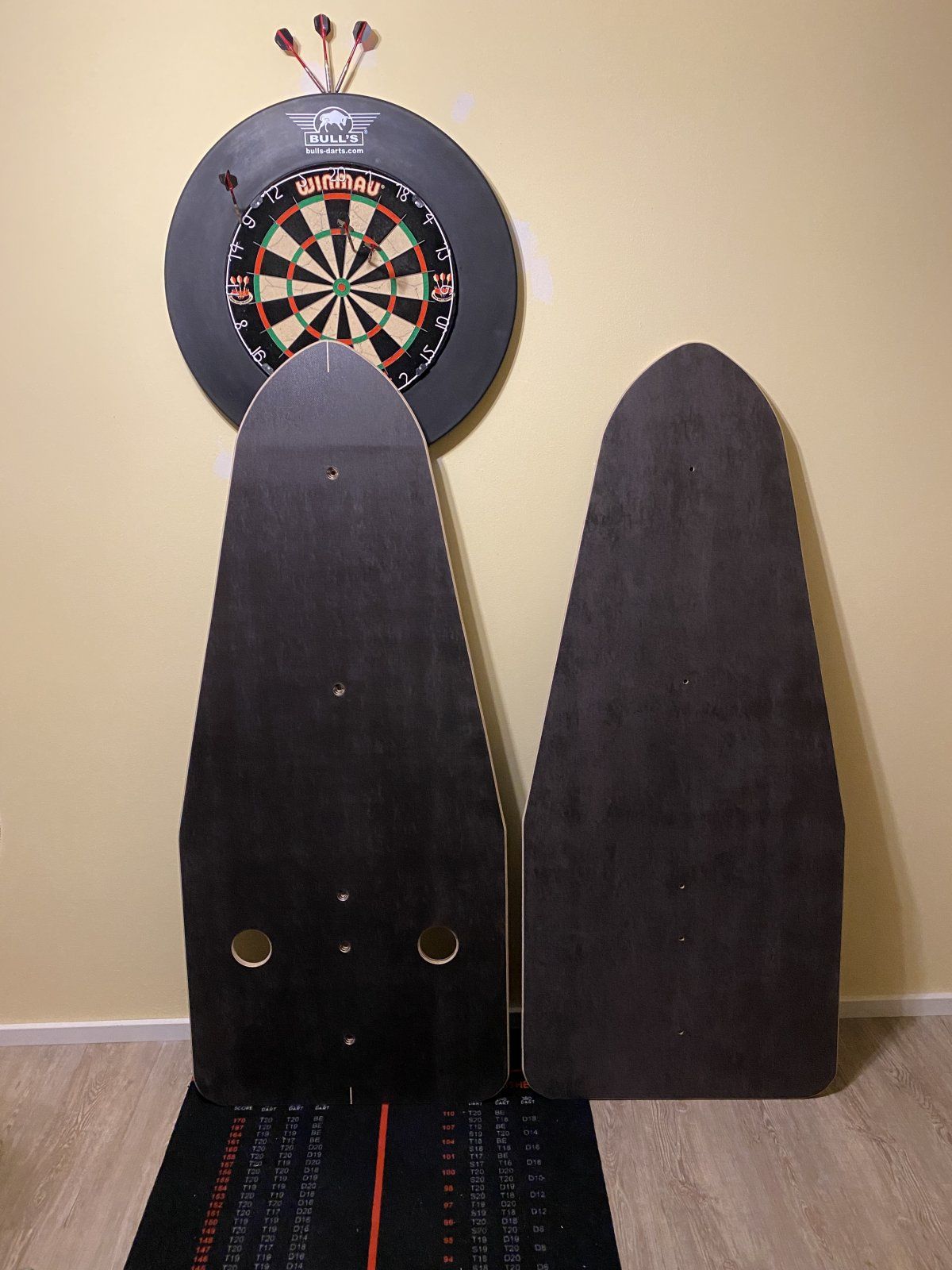

So. Hab das Wochenende mal genutzt und die Platten gemacht. Leider waren die bestellten Gummipuffer nicht lieferbar, somit steht ein Zusammenbau noch aus.
Erkenntnis nach der Säge: Der Kickr Climb hat leichten Versatz nach rechts, so dass ein unsymmetrischer Boden besser gewesen wäre.

Danke an @rubo für die Vorlagen und die Anleitung auf seiner Website.
Anmerkung: es wurde doch ein großes Brett, weil es im finalen Aufbau noch klappbare Rollen bekommt, um es aus dem Gästezimmer im Keller wegzurollen bei Besuch

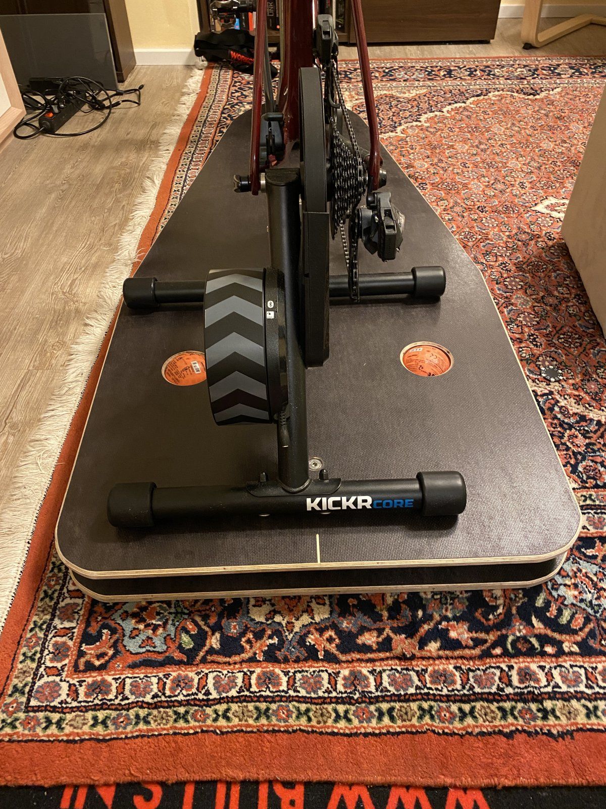

So schaut’s fertig aus. Keine großen Überraschungen. Auf dem Bild sieht man auch, dass der Trainer eben weiter links stehen muss. Da ich aber aus einer großen Platte beide rausschneiden wollte, wäre eh nicht mehr Spiel gewesen.
