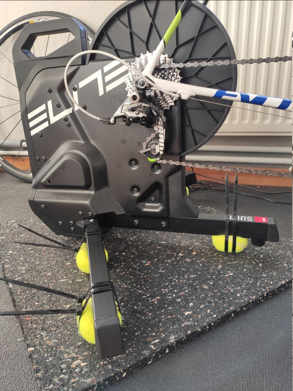

Generell kann man das mit Tennisbällen und einer Platte machen.
Wenn man die Eigenfrequenz des Systems einstellen will, sind Tennisbälle m.M. nach nicht gut geeignet, da nicht einstellbar.

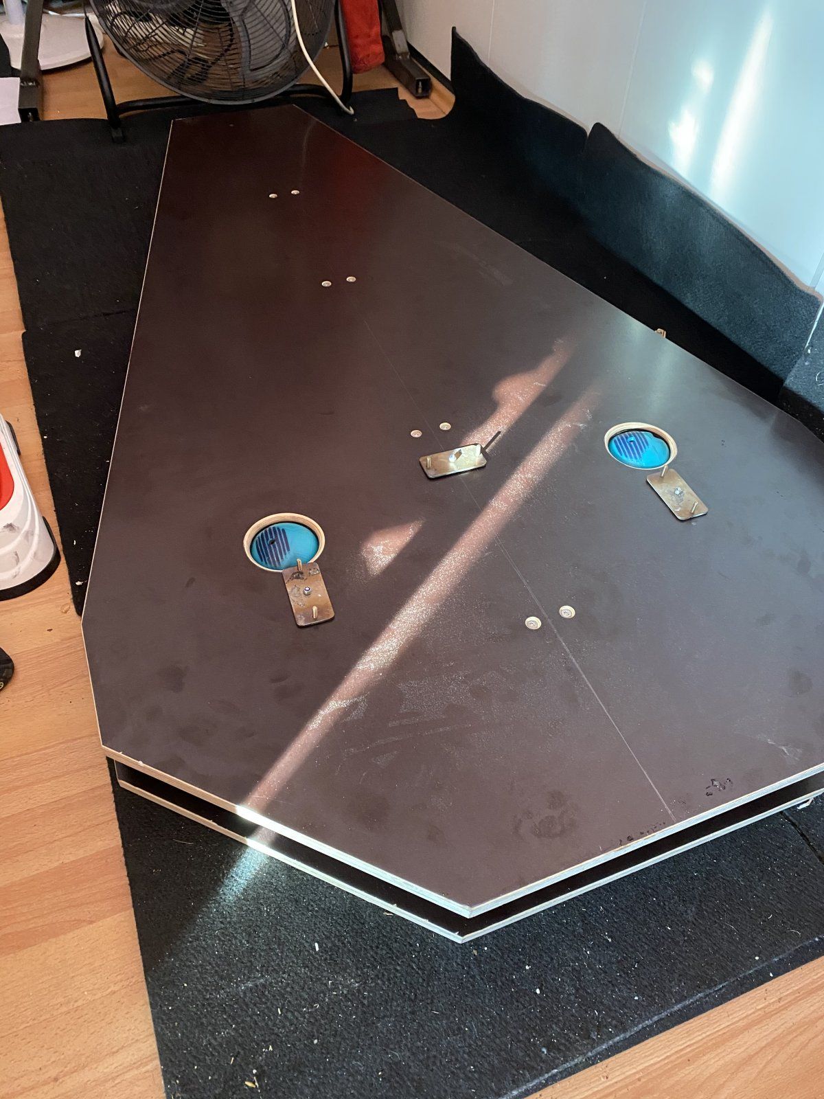

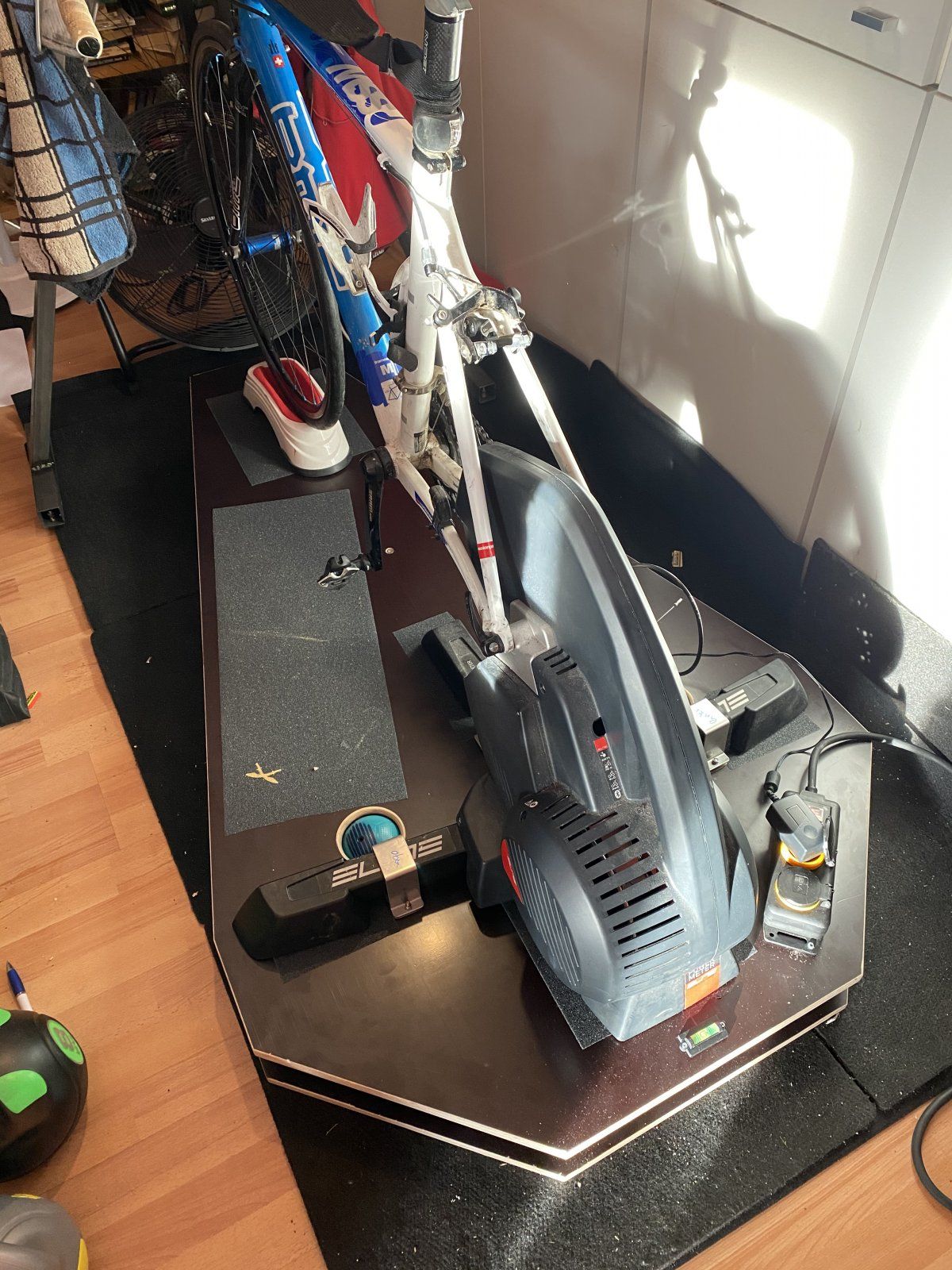

Zudem muss die schwingende Fundamentplatte in irgendeinem guten Verhältnis zum Gesamtgewicht stehen. Also wenn der 100kg Mann auf einer 15mm OSB Platte radelt, dann wird das viel zu unruhig.
Ich würde eher soweit gehen mir eine stabile Platte (z.B. Siebdruck) zu nehmen, diese mit Gartenplatten zu beschweren (Beruhigungsmasse) und dann das ganze entsprechend gut dimensioniert zu lagern (Beim Zusammenbau dann die Gartenplatten am Ende drauf
