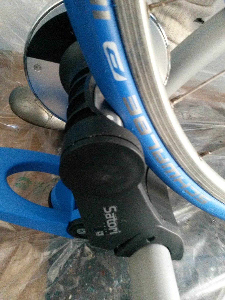

ich hab mir einen Tacx Satori Smart gekauft. Allerdings will das Ding bei mir nicht so richtig laufen. Beim Training beginnt jetzt immer nach ein paar Minuten warm fahren so ein komischer Lärm. Es hört sich zum teil so an als würde irgendetwas an der Rolle permanent wo anschlagen bei jeder Umdrehung und auf der anderen Seite auch so ein Quietschen von Plastik so ähnlich wie wenn man mit mit quietschenden Schuhen läuft.
Das Geräusch ist wirklich laut. Training macht da garkeinen Spaß.
Ich hab die Rolle schon einmal ausgetauscht. Habe versucht habe über den Tacx-Support hilfe zu bekommen. Die haben damals gemeint austauschen. Jetzt geht das ganze nur von vorne los und ich frage mich ob ich nicht einfach irgendwas falsch mache.
Es sind etwa 7bar im Reifen drin und der Druck von der Rolle sollte auch ausreichend sein, ich glaube also nicht, dass der Reifen einfach rutscht. Kann die Ton-Dateien leider nicht direkt anhängen und man hört nur etwas wenn man den Ton recht laut aufdreht.
Hat jemand einen Rat für mich, was ich ausprobieren könnte um die Geräusche nicht zu haben?
Danke!

Ich hab auf meinem TACX-Trainingsreifen 9 bar und bei Weitem nicht so fest angepresst wie du. Wie @Herbrenner schon geschrieben hat, musst du das 'ne ganze Ecke lockern. Immer wieder ausprobieren, ob der Reifen nicht durchrutscht.
Das Problem mit den Geräuschen konnte ich jetzt wirklich lösen. Scheinbar ist das Kalibrierungstool von Tacx (Android) ein Müll.
Werde auch schauen, wie sich die Rolle verhält, wenn ich den Reifen noch mehr aufblase (> 7bar)
