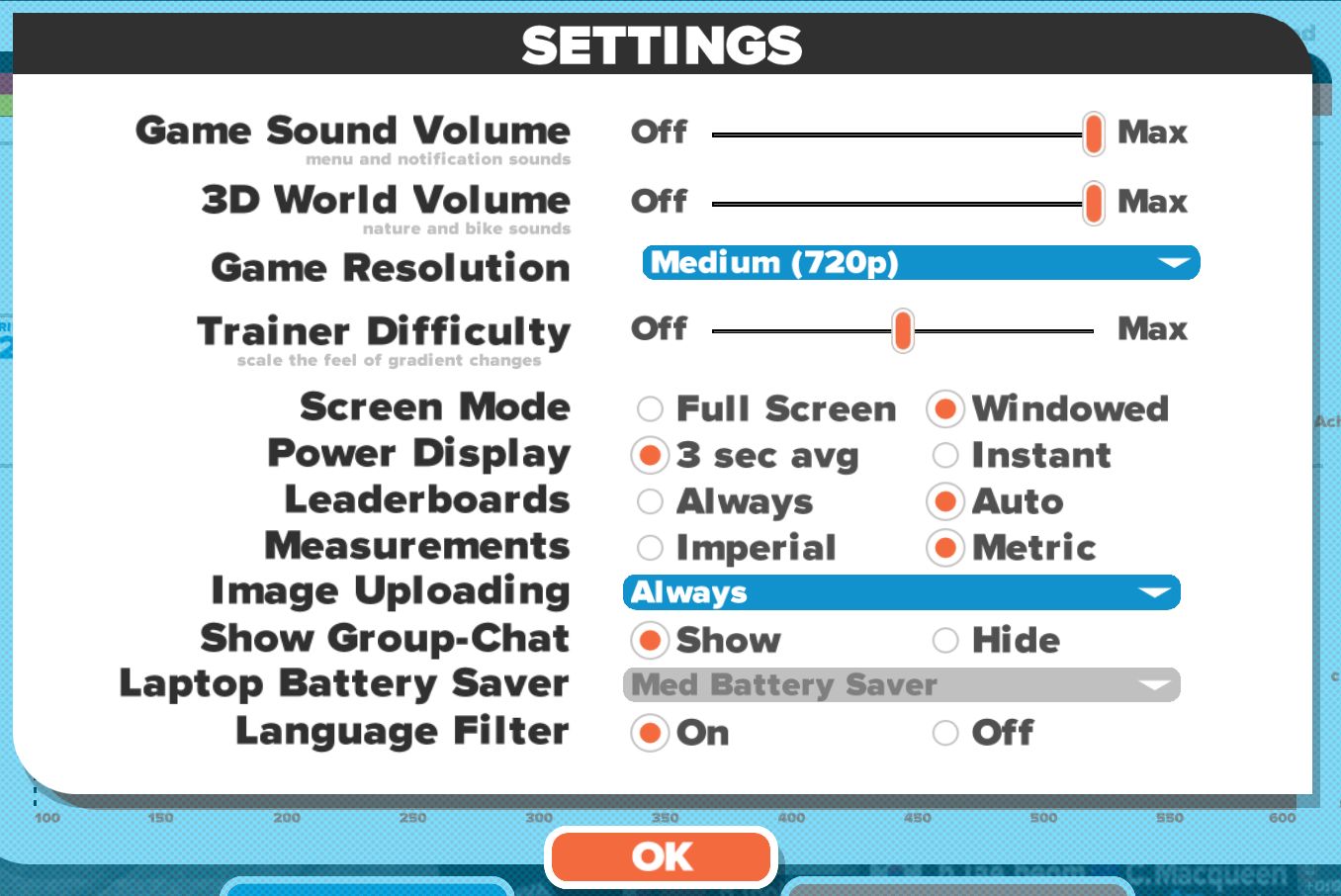

Der Trainer reagiert ja auf Anstiege und regelt den Widerstand. Ich bin aber noch relativ am Anfang und möchte mich nicht ständig virtuelle Berge hoch qäulen, sondern auch mal 50, 60km ebene Strecke fahren. Kann ich da smit Zwift noch? Welche Strecken habe ich da denn zur Auswahl?
Klar, jetzt kann man sagen lass Zwift doch einfahc ganz weg und Stell den Trainer ein wie du willst...aber das ist mir dann auch zu öde.
Oder kann ich den Trainer mit der Elite Steuerung einstellen wie ich will und dadurch dass es weniger Watt werden fahr ich in Zwift einfach langsamer?
Alternative wäre halt ein Fluid Trainer wie die Kinetic Road Machine Smart, der könnte Zwift und würde mit mehr Speed auch merh Widerstand entwickeln. Nachteil: Da hab ich dann halt gar keien Berge - will ich auch nicht.
Wäre super wenn da jemand was zu sagen kann.
VG
Wenn du hier die Einstellung "Trainer Difficulty" runterdrehst dann bleibt der Wiederstand immer gleich und verändert sich nicht bei Bergen.. Da wirst du dann halt automatisch langsamer aber das dürfte ja egal sein.
