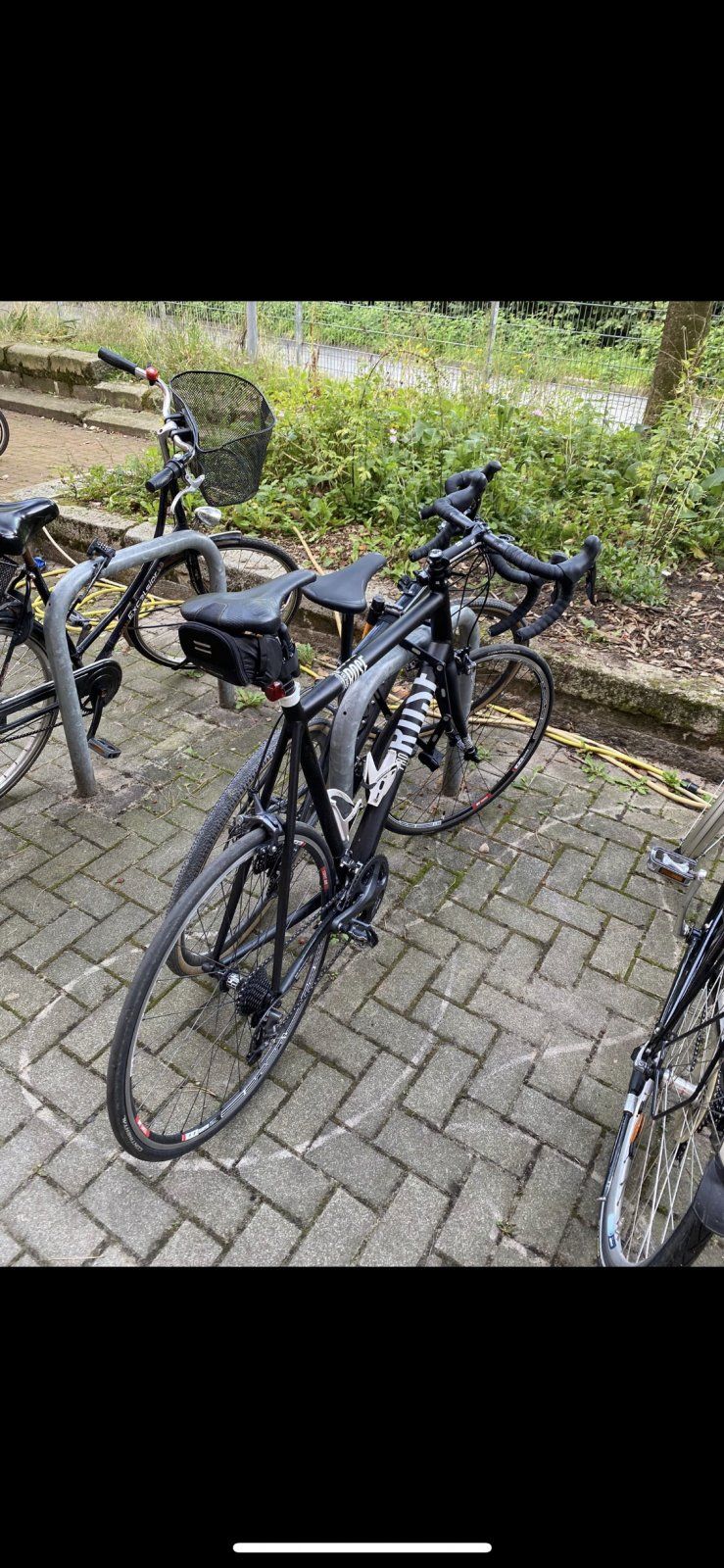

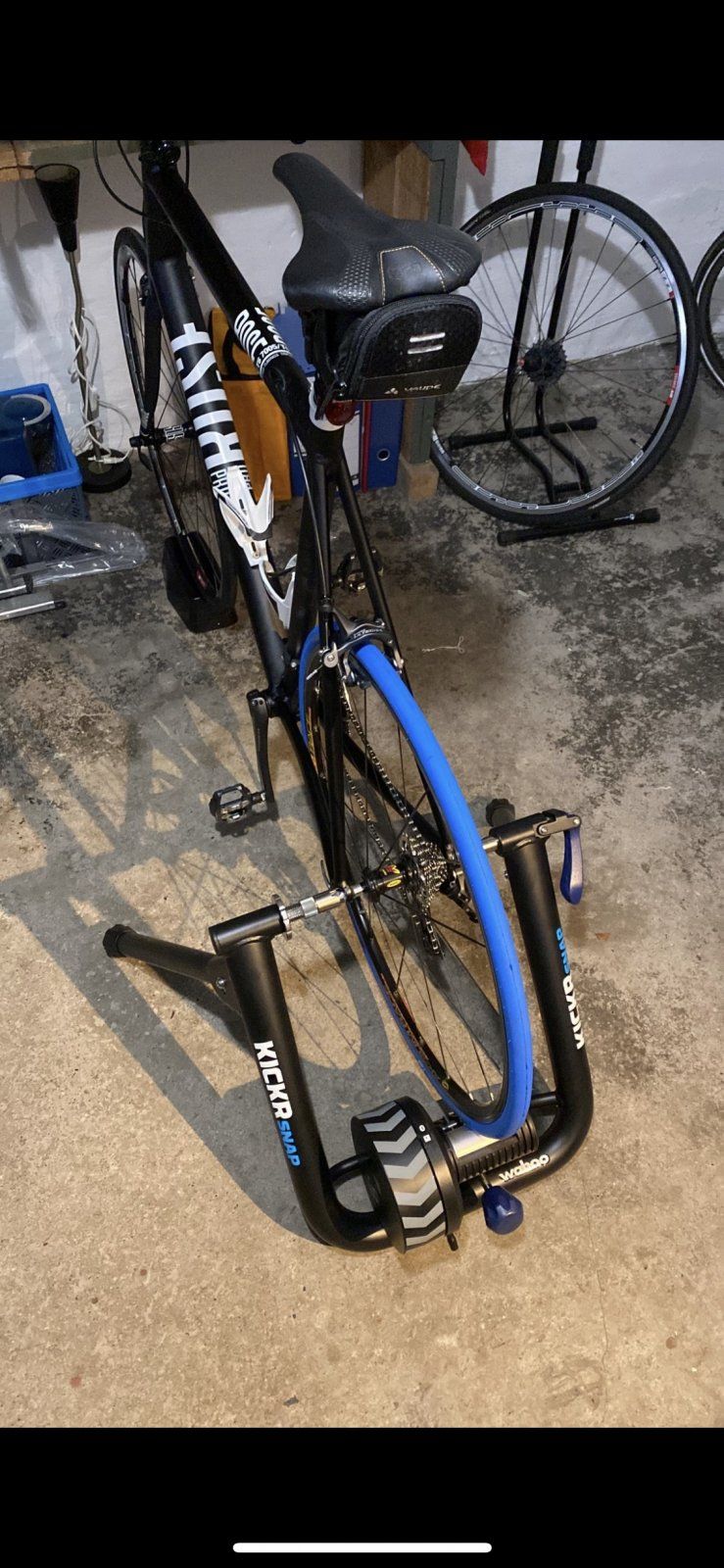

Hallo ihr lieben,
Vielleicht hat einer von euch eine Idee, wie ich an meinem Rose Rennrad (rs3000) einen Gepäckträger für eine längere Tour montieren könnte?
Möchte gerne meine Ortlieb Taschen nutzen oder macht es mir Sinn einen Front- und Backloader zu nutzen?
Leider gibt es an meinem RR keine Montage Punkte.
Für Ideen wäre ich sehr dankbar
Bilder vom Rad sind angefügt

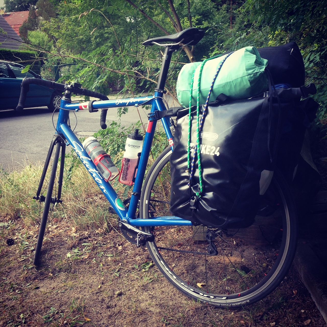

Schau dir mal die Sachen von Tailfin an. Nicht ganz günstig, aber vielleicht dennoch interessant. Gerade bei Rahmen, die keine Aufnahmen für Gepäckträger haben und an denen man auch keine Schellen (wie im Kommentar darüber vorgeschlagen) befestigen mag/kann...
Die Trägersysteme sind wohl erstmal für deren eigene Taschen vorgesehen/optimiert, es gibt aber auch die Möglichkeit, andere Taschen à la Ortlieb & Co. daran gescheit zu befestigen....
