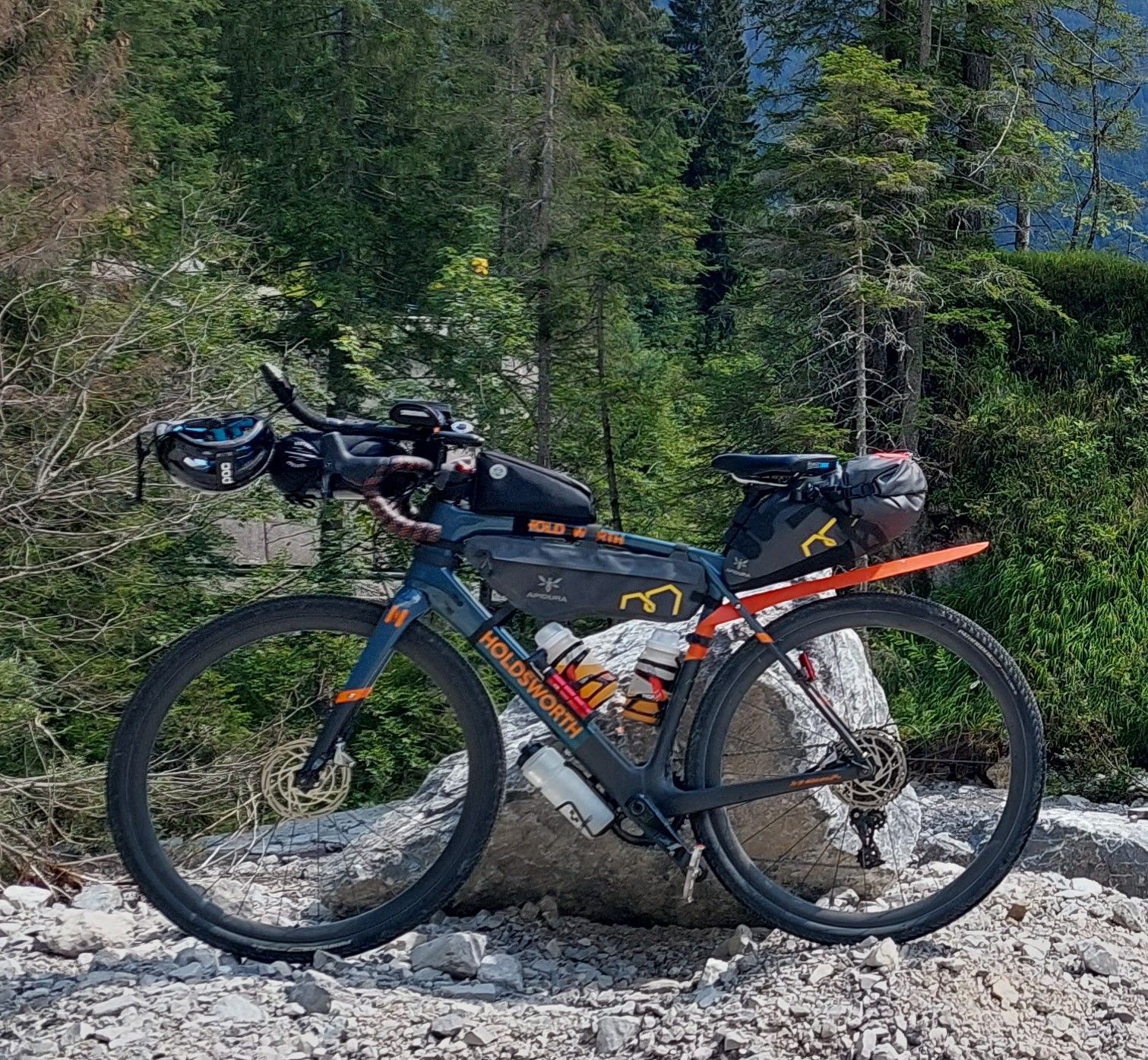

Gepäckträger sind mMn. "Killer" für den Fahrspaß: mal ein Vorschlag zum Ausprobieren: Getränkehalter abbauen, stattdessen Rahmentasche (hier zeigt sich, was ich meinte, ein gesloptes Oberrohr lässt nicht viel Platz für eine Rahmentasche ...) und Arschrakete ist wirklich ein komplett anderes Fahrgefühl, das Ding geht plötzlich wieder um die Ecke ... zumindest bei meinem Rad (Bergamont CX) ist das so! Die Wasserversorgung wandert in eine Trinkblase in der Rahmentasche.
Ein Bild sagt mindestens genauso viel wie 1000 Worte! Vielen lieben Dank!!

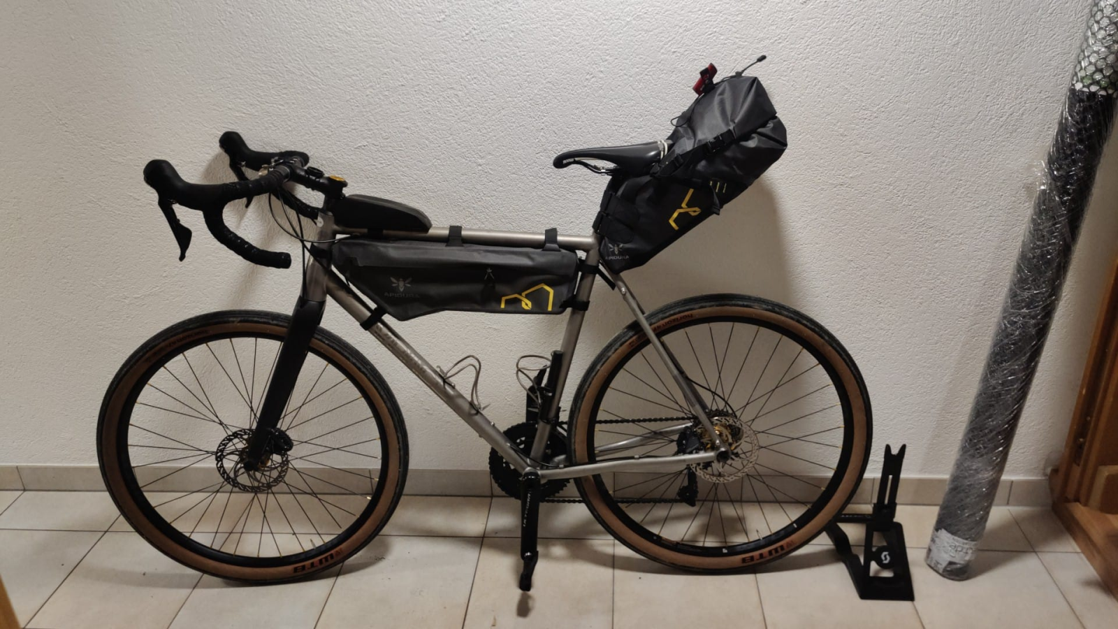

Ich würde mich jetzt nicht so an der Gabel aufhängen bzw. überhaupt Zeugs an die Gabel hängen. Man muss keine Lasten an die Gabel hängen, wenn man sich knapp hält mit Gerümpel. Mit den üblichen Bikepacking-Taschen kommt man schon ziemlich weit. Wenn man zusätzlich noch Paniers hinten dran macht (gibt so schmale extra für Gravel von Ortlieb) hat man massig Platz. Auf dem folgenden Bild war Zeug für 14 Tage Urlaub, aber kein Zelt, Schlafsack oder Kocher. Da war aber noch einiges an Platz in und an den Säcken. Zur Not geht immer noch ein kleiner Rucksack.
Der größte Vorteil von so einem Setup ist die Windschnittigkeit. Man ist aerodynamisch teilweise besser als ganz ohne Zeugs. Seitliche Taschen tragen etwas auf erhöhen damit den Luftwiderstand etwas. Mit diesen schmalen Gravelpacks hinten könnte man aber sicher leben.

Schaut durchdacht aus!
Sehr ähnlich zu meinem Setup.

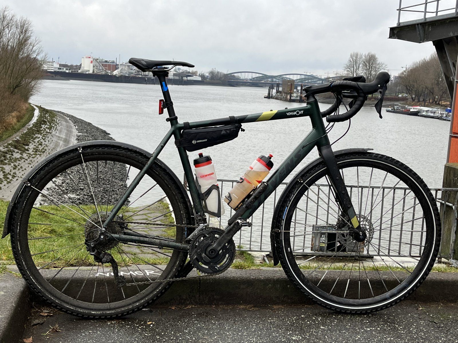

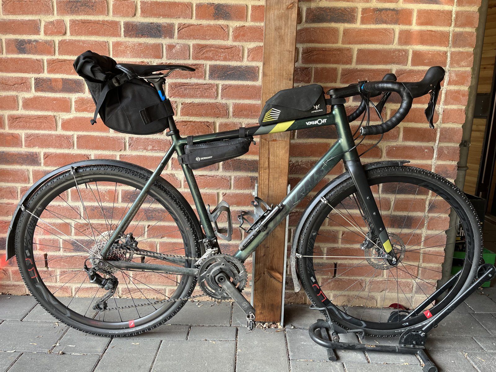

Ein Stevens Gavere oder Prestige sind schon eine gute Lösung;-)
War mein erstes „modernes Rad“ zur Corona-Zeit. War damit 2021 eine Woche „bike packing“ durch die Alpen und habe es später zum Alltags- und Winterrad umgebaut:
„Rheinfall“
Elbschleuse
Ans Gavere ging auch der Ortlieb Quick rack den ich am neuen Alltagsrad habe (Gavere wurde mir leider in Berlin gestohlen:-o)
