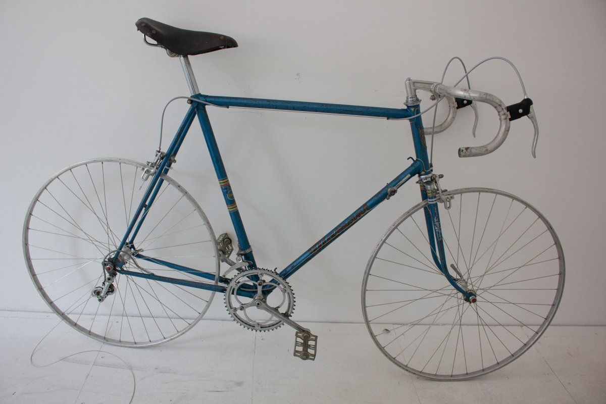

Könnt Ihr bitte mal schätzen, was der blaue Renner in etwa wert ist?
Ist ein 707 mit Tävenase in Rahmenhöhe A von 1961. Dekor ist in vernünftigem Zustand, Lack hat einige Macken. Bis auf Züge, Zughüllen, Bremsgummis, Kette (Neuteile) und Ritzel (Maillard 5fach) sowie Schalthebel (Sachs) sind alles alte Ost-Teile, die Baujahre stimmen nicht überein (PWB statt Renak 5Gang, schwarze Bremshebel statt silberner, etc). Auf dem Foto sind noch falsche Pedalen dran, es sind momentan DDR-Rennpedale mit Haken und Christophe-Riemen dran.
Die Laufräder wurden mit neuen Speichen, Nippeln und komplett überholten Renak-Naben neu eingespeicht. Steuerlager ist auch neu.
Ich weiß nicht so recht, was ich mit dem Teil anstellen soll und überlege deshalb, es zu verkaufen. Nun ist die Frage, ob sich das lohnt, noch ein paar Reifen * & Lenkerband * aufzukleben oder es lieber in Teilen zu veräußern.
