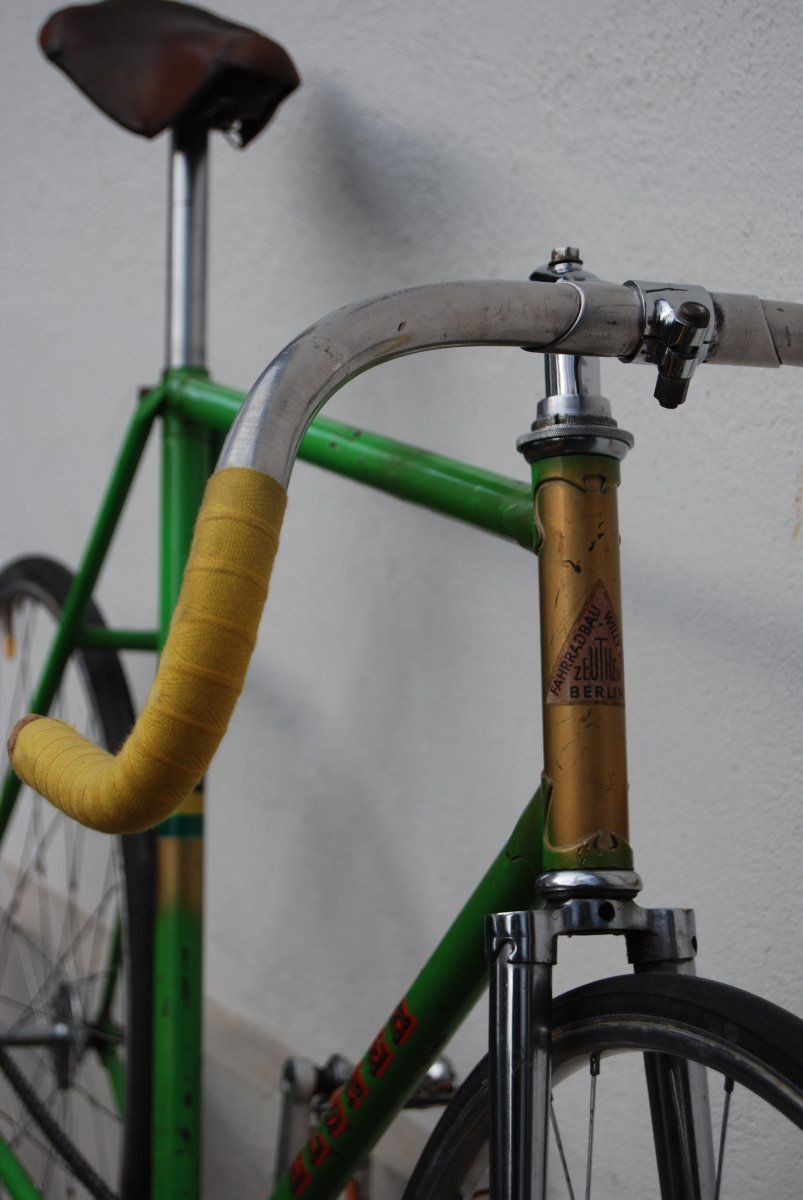

kann mir jmd was zu dem alu-lenker sagen? nordstrasse ? da im rahmen auch ne 24 sattelstütze von denen mit steckt
Ein identisches Cockpit hab ich an meinem Elsner... da ging man davon aus, der Elsner hats so gebogen... aber wenn man ein Rad aus Vereinsbeständen bekommt ist alles möglich... aus jedem Dorf ein Hund...
elsner_zeuthen_1-jpg.214230
An beiden gebogenen Lenkern sind die Muffen (die Hülse in der Mitte) anders als beim Normalen Lenker.
Solche Lenker gab es natürlich, vielleicht hat man die Aiusschussware zum biegen benutzt oder anders gebogen.
Wobei ich mir nicht vorstellen kann das man einen originalen RR Lenker so umbiegen kann das es so aussieht.
