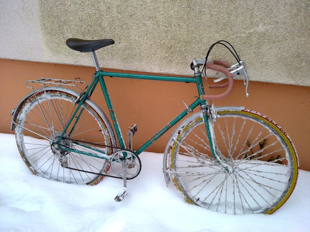

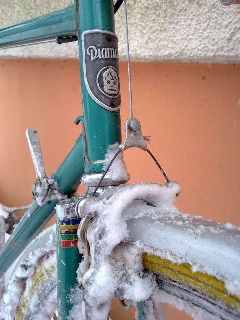

Jetzt haste so oft von deiner 167er Stadtschlampe erzählt, dass ich da mal Bilder sehen will ;)
Aktuelle Fotos davon habe ich gar nicht und beim letzten Diamant-Treffen habe ich es nicht mal vom Dachträger geholt ...
Aber von der ersten Ausbaustufe (Anfang 2013) habe ich ein paar Handy-Schnappschüsse. Inzwischen ist das Teil aber weiter auf maximale Alltagstauglichkeit umgerüstet, wobei die Schlauchreifen nach einem einstündigen Fußmarsch das erste waren, was weichen musste ;)
Geblieben sind eigentlich nur die Schutzbleche, Gepäckträger und Lenker. Ich schau mal, dass ich am Samstag ein paar aktuelle Bilder von dieser "Schandtat" mache :D
Auf dem Bild lässt sich ein wenig vom Glanz des geölten Rahmens erahnen:

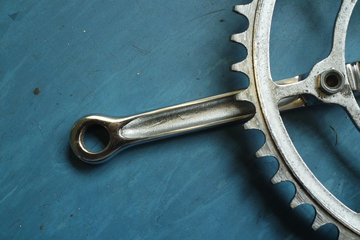

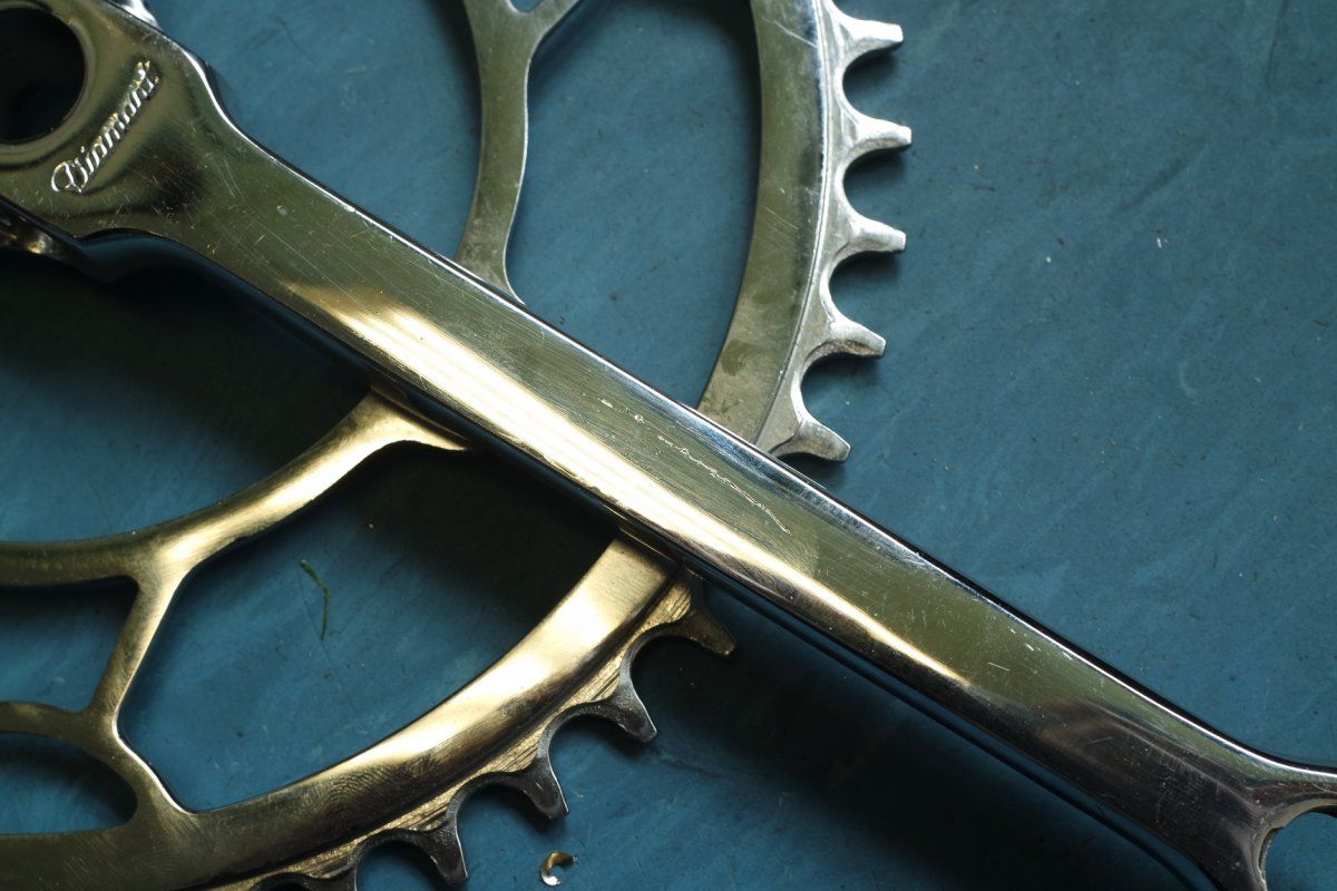

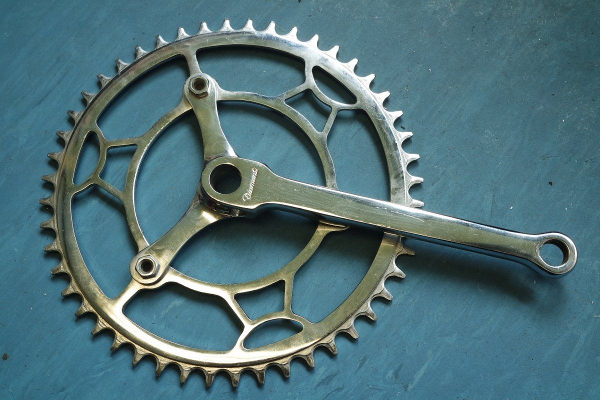

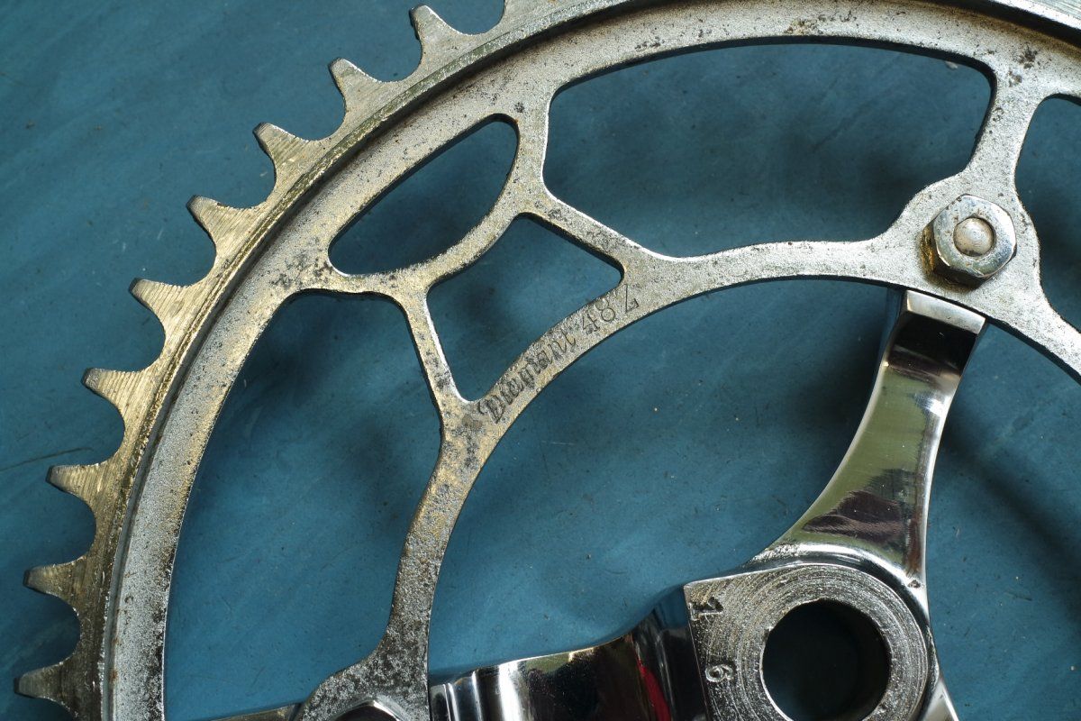

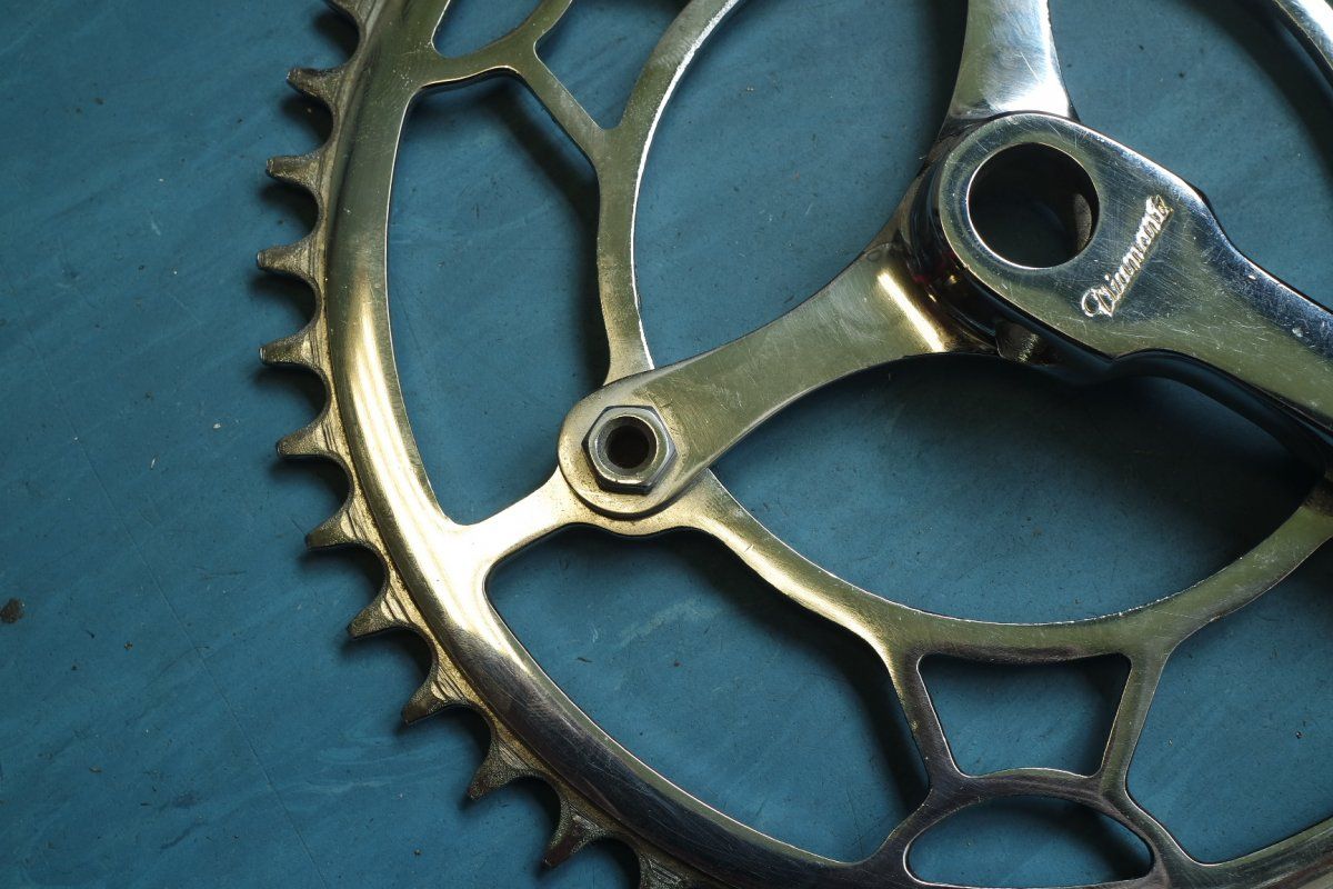

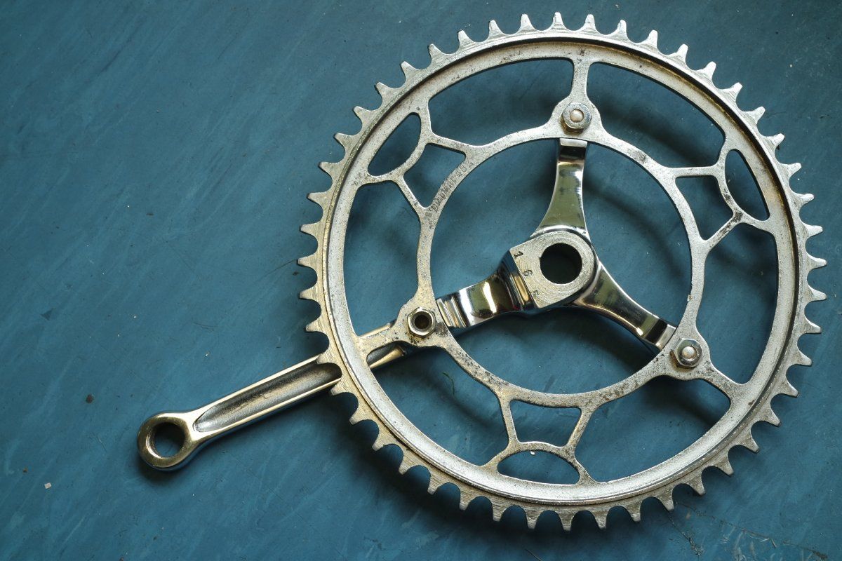

Ich suche den passenden linken Arm für diese Kurbel:
SAM_3888.JPG SAM_3889.JPG SAM_3890.JPG SAM_3891.JPG SAM_3892.JPG SAM_3893.JPG
Ein Arm mit Diamant Schriftzug wäre zwar schön, aber kein Muß.
Wichtig ist:
-165er Länge ( klar;))
-keine Nut außen, sondern innen
-was nicht geht sind tiefe Macken.
Zustand entweder top zum Rest passend oder so günstig daß sich ein neu verchromen lohnen würde.
Bei einer seltenen Vorkriegskurbel wäre ich nicht wählerisch, sondern würde nehmen was verfügbar ist, sofern mir was angeboten werden würde.
