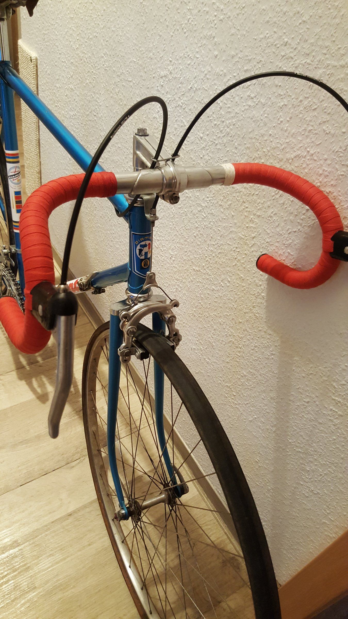

Hallo!

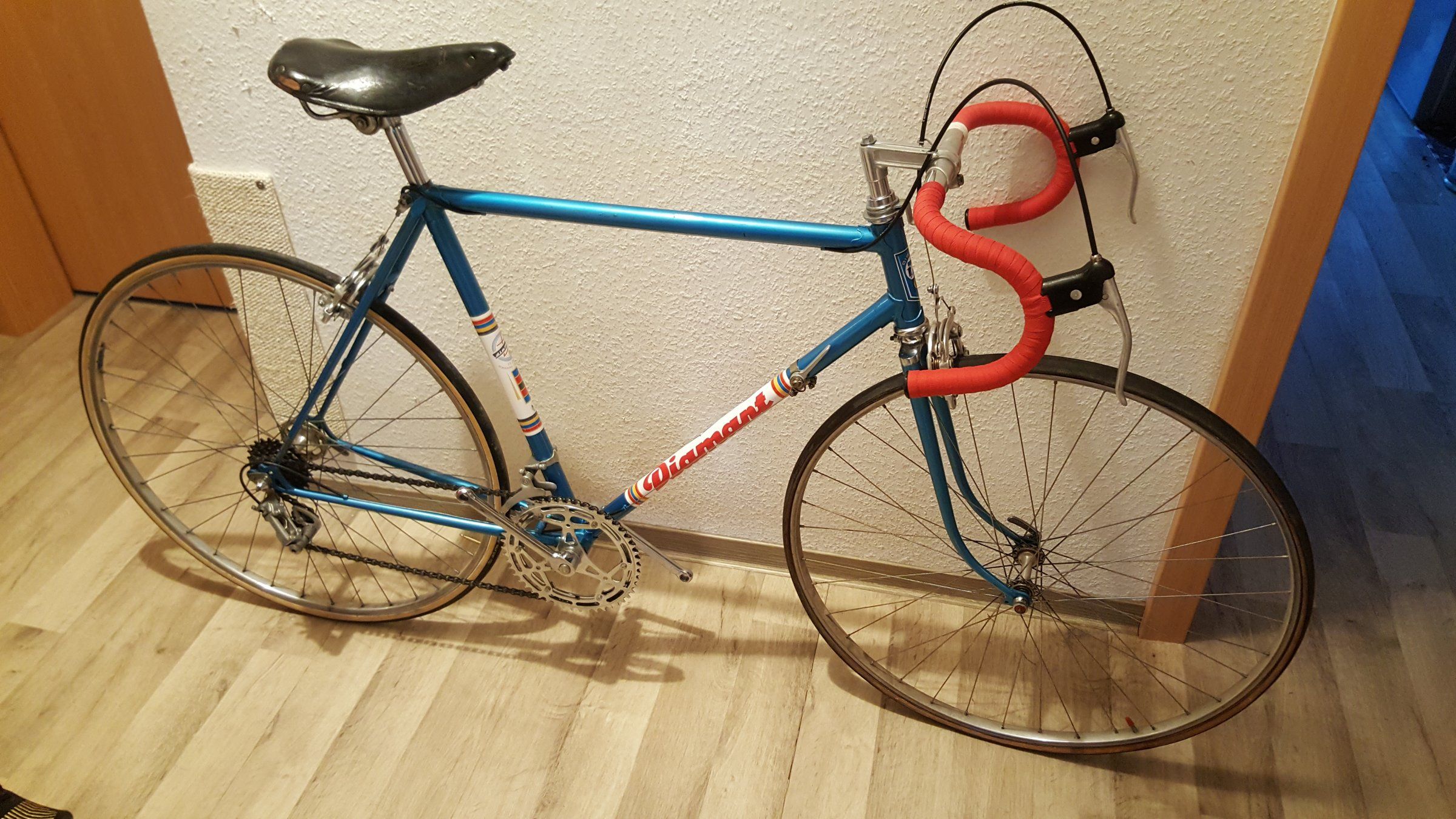

Mal ein kleiner Zwischenstand von meinem.
Um es fertig zu machen brauch ich aber noch 3 Speichen 1,6 dick in 300mm Länge... Vielleicht hat ja noch jemand was rumliegen?
Grüsse! ✌
Vorne noch eine neue Pelle drauf, Laufrad putzen und die silbernen Schriftzüge auf den Bodenzügen schwarz machen, dann kann es nach 15 Jahren in einer Garage hängen mal wieder gefahren werden!
Teile hab ich alles da!
Den runden Rückstrahler, die Pedalen & Luftpumpenhalter.
Fehlen nur noch Luftpumpe, Flaschenhalter + blaue oder rote Flasche und die besagten 3 Speichen.
Schaltwerkt & Schalthebel sind Tectrono und Umwerfer ist Rasant.

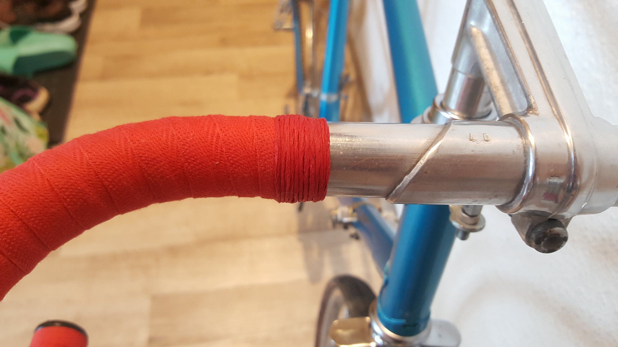

Achso, falls sich jemand wundert das ich rotes & weiss Garn genommen habe: Das rote ist mir gerissen und ich hatte nur noch weiss da. :confused::eek:o_O

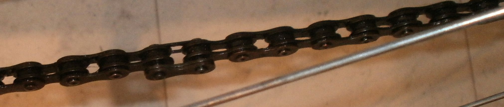

Ich habe eine Rennkette bekommen und montiert am Wochenende, aber das Kettenschloß scheint nicht das richtige zu sein.Es ist zu breit und ich kann es auch nicht weiter zusammendrücken.Ich habe vorne nur ein Zahnkranz und hinten ein 5er aber die Kette ist zu kurz um auch auf den letzten größten Zahnkranz zu passen ....bin echt überfragt.
Danke euch für Hilfe.

Moin, Kettenschlösser gibt es in mehreren Breiten - brauchst du wohl ein schmaleres. Wenn die Kette eh zu kurz ist, kauf am besten gleich ne passende (neue?!) inkl dazugehörigen Kettenschloss:-)
Es gibt Fragen, die lassen einen wirklich an der Behauptung zweifeln, dass es keine albernen gäbe ... :rolleyes:
Rennkette = 3/32" Breite => funktioniert nur mit einem genieteten Schloss gleicher Breite
Federspangenschlösser sind mit wenigen Ausnahmen immer für 1/8"-Ketten, also nicht für Schaltketten.
Wenn die Kette zu kurz ist, muss man eine längere nehmen. Logisch oder?
Naja schön und gut. Ich habe aber extra nach so einer alten DDR-Rennkette ( KEBA 1x12,7x2,4 mit 114 Gliedern) )gesucht ist ja noch mit Karton gewesen und laut dem Anbieter für 5er Zahnpaket geeignet.
