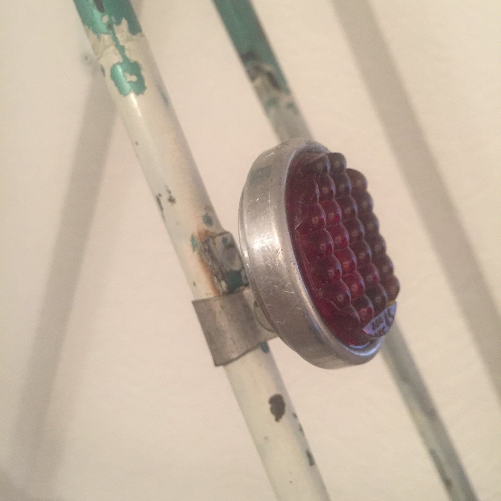

Ja logisch. Danke für das Bild, ich habe gerade festgestellt das ich den seit ca 40 Jahren immer falsch Angebaut habe.

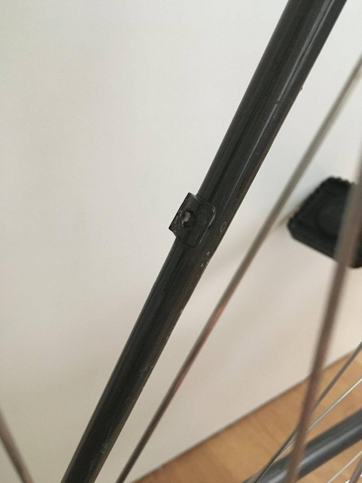

Das Rad ist zwar sehr individuell zusammengestellt, aber das Rücklicht fehlt, irgendwie. Leider wurde der Rücklicht-Halter abgekniffen.
Welche Tipps kann mir die Diamant-Gemeinde geben, diesen wieder anzubringen: den Rest abschleifen und einen Nachgebauten ankleben oder ... ?
Beste Grüße
Hier würde ich nimmer viel dran machen. Was du hier wegschleifst, fehlt am Ende an Lack und damit Korrosionsschutz.
Hier würde ich einfach ein Strebenrücklicht mit Schelle anbringen.
Das sieht nur nicht so schön aus.
Wenn abschleifen, dann nur die Fläche, die vom Halter bedeckt ist. Darauf würde dann der neue Halter geklebt werden und die Schleifstelle versiegeln.
Gab es solche Originalhalter als "Ersatzteil" ?
Beste Grüße
Kurz und schmerzlos würde ich das lösen... bzw hab ich ... das gleiche mit dem Pumpenhalter ... sonst muss nachlackiert werden usw...
EDIT: Reste vorher runter feilen, versiegeln und dann Schelle direkt drüber, sieht sicher eleganter aus :)

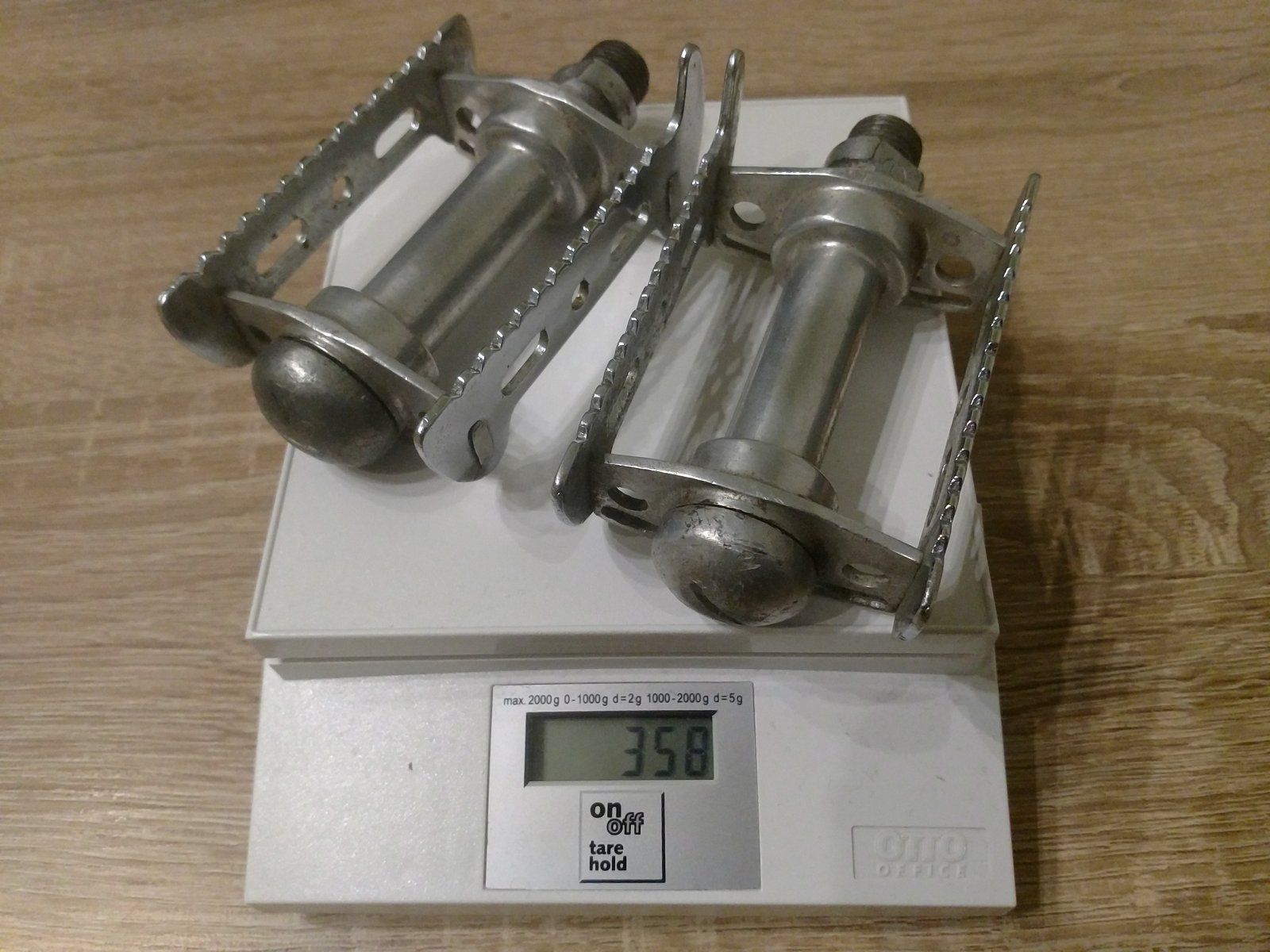

Jüngst mit großer Freude ausgepackt und gleich mal auf die Goldwaage gelegt:
Pedale von FZTW:
Wieviel wog die damalige Konkurrenz?
Wobei die Strada Pedalen ja sicherlich ein paar Gramm mehr wiegen. Die werden allerdings durch die Titanachse der Super Record Variante wieder ausgeglichen 😅
