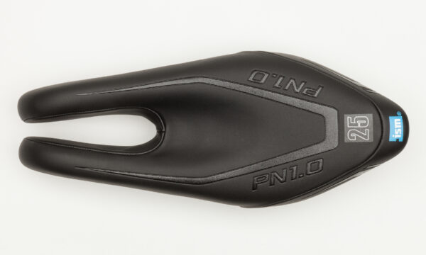

Dass die Speci-Sättel die bisher besten waren, heißt ja nicht, dass es nicht noch bessere für dich gibt. Vielleicht mal andere Wege gehen: Hast du mal so einen ausprobiert?
Die sind schon nochmal deutlich anders als Sättel mit Loch, auch wenn man sie auf den ersten Blick für ähnlich halten mag. Druck auf dem Damm ist da nicht, dafür auf den vorderen Sitzknochen. Das ist anfänglich etwas ungewohnt und auch die Breite passt nicht jedem, aber diese Sättel kann man ohne Druck auf dem Damm waagerecht einstellen. Bei Triathleten sind sie deutlich weiter verbreitet als bei Rennradlern, bei Zeitfahrern findet man sie auch manchmal. Die wollen bei ihrer tiefen Sitzposition den Druck im vorderen Bereich mindern, deshalb solche Sättel. Die sind natürlich nicht für jeden das Allheilmittel - aber wenn du deinen Sattel mit Neigung nach vorne montieren musst, um nicht zu viel Druck am Damm zu haben, würde ich dem mal eine Chance geben und ihn ausprobieren.

Ich bin sowas noch nie gefahren (fahre selbst Sättel mit und ohne Loch), aber ein Bekannter von mir hat seit Jahren so einen, weil er mit massiven Durchblutungsstörungen in den Genitalien zu kämpfen hatte. Das Ding ist uns natürlich sofort aufgefallen, denn es ist alles andere als schön, sieht am Rennrad schon sehr gewöhnungsbedürftig aus. Für ihn war es aber funktional, hat sein Problem vollständig gelöst. Also bevor ich mein (vielleicht optisch perfektes) Rad nur noch an der Wand im Wohnzimmer angaffe, würde ich dann auch lieber einen hässlichen Sattel montieren und weiterhin damit fahren...
