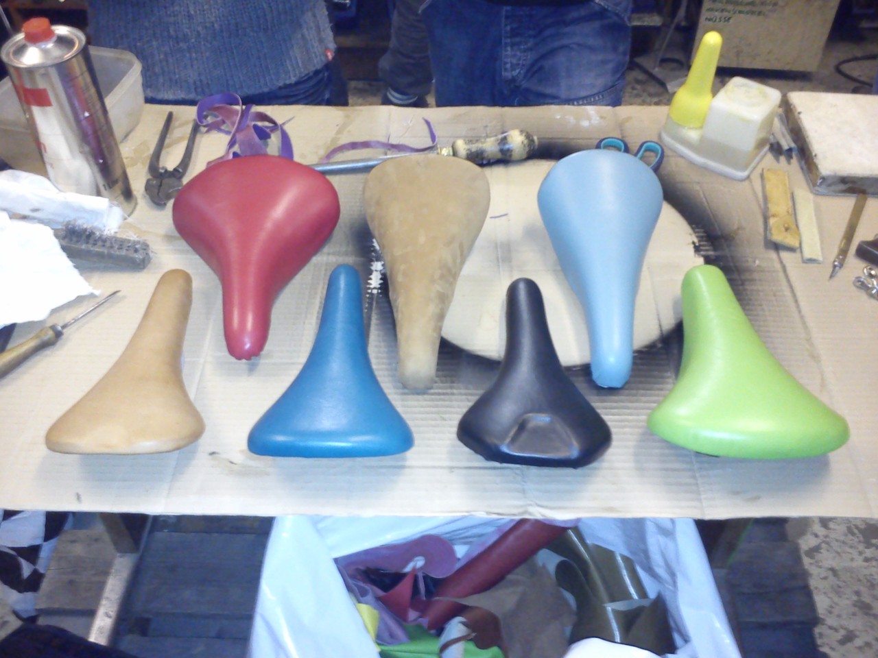

Heute habe ich mit Atala und nem anderen Franz in der Wiener Bikekitchen einen DIWO (Do-it-with-others) Workshop organisiert, zum Thema Sattel beziehen.
hier die Ergebnisse

Die Nase ist [m]eine Problemzone.... ich hab sie erst bei einem Faltenfrei hinbekommen. Bei der Nase anfangen oder hinten anfangen.... was meint ihr?
Hinten bekomm ich mittlerweile gut hin...
Ich habe (bei einem meiner zwei Versuche in der Richtung) die Idee gehabt, das Leder in dem Bereich vorzudehnen. Dazu habe ich es ein, zwei Tage über nen Besenstiel oder Ähnliches gespannt und immer mal wieder anprobiert. Das Resultat war in Ordnung.

Je dicker das Leder desto schwieriger die nase, zeigte der heutige(gestrige) Tag. Unser Schuhmacher und Workshop-Anleiter meinte, bei der Nase anfangen und dann nach hinten ziehen bzw. gleichzeitig seitlich spannen und dann erstmal trocknen lassen. Um den Umschlag erst kümmern wenn die Decke schon gut klebt und dann ists relativ egal, womit du bei umschlagen beginnst. Allerdings an der Einschneidetechnik bei der Nase werd ich noch feilen, um das möglichst faltenfrei zu bekommen.
hab ich mir gedacht. Mit dünnem Leder hab ich auch eine saubere faltenlose Spitze hinbekommen als ich von hinten anfing. Aber vorn beginnen macht schon Sinn... da ist die stärkste Dehnung nötig.
zwei freunde von mir (u.a. cka, zwei posts drüber) haben gestern, angeregt durch die aktion hier, einen Sattelworkshop im Wiener Bikekitchen organisiert. einer der beiden ist schuhmacher, der noch ein paar lederreste und equipment wie kleber, aceton und andere hilfreiche lederwerkzeuge bzw auch sein know how mitbrachte. ich hab auch noch meine reste dazu geworfen und so kamen unentgeltlich ein paar sehr schöne sättel zusammen. Die leute haben entweder einen sattel mitgebracht, oder sind in der sattelkiste des Bikekitchen fündig geworden. auf cka's blog http://cka84.tumblr.com/ und hier http://fotos.rennrad-news.de/s/13561 kann die aktion begutachtet werden.
hier schon mal vorab der concor, den ich aus mangel an eigenen kaputten sätteln für einen freund gemacht habe.
