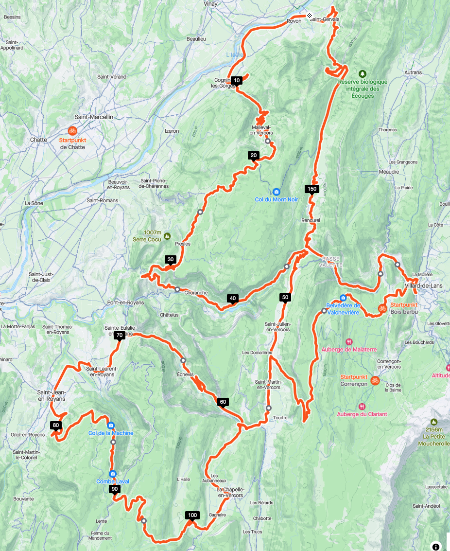

Wenn es nicht Hochgebirge sein muss, kann ich noch den Vercors empfehlen:
Ansonsten um Aix-les-Bains den Grand Colombier.

Die oben gepostete Vercors-Runde mit der Combe Laval ist mega. Aber da bist du nicht und könnte auch im August sehr heiß werden.
