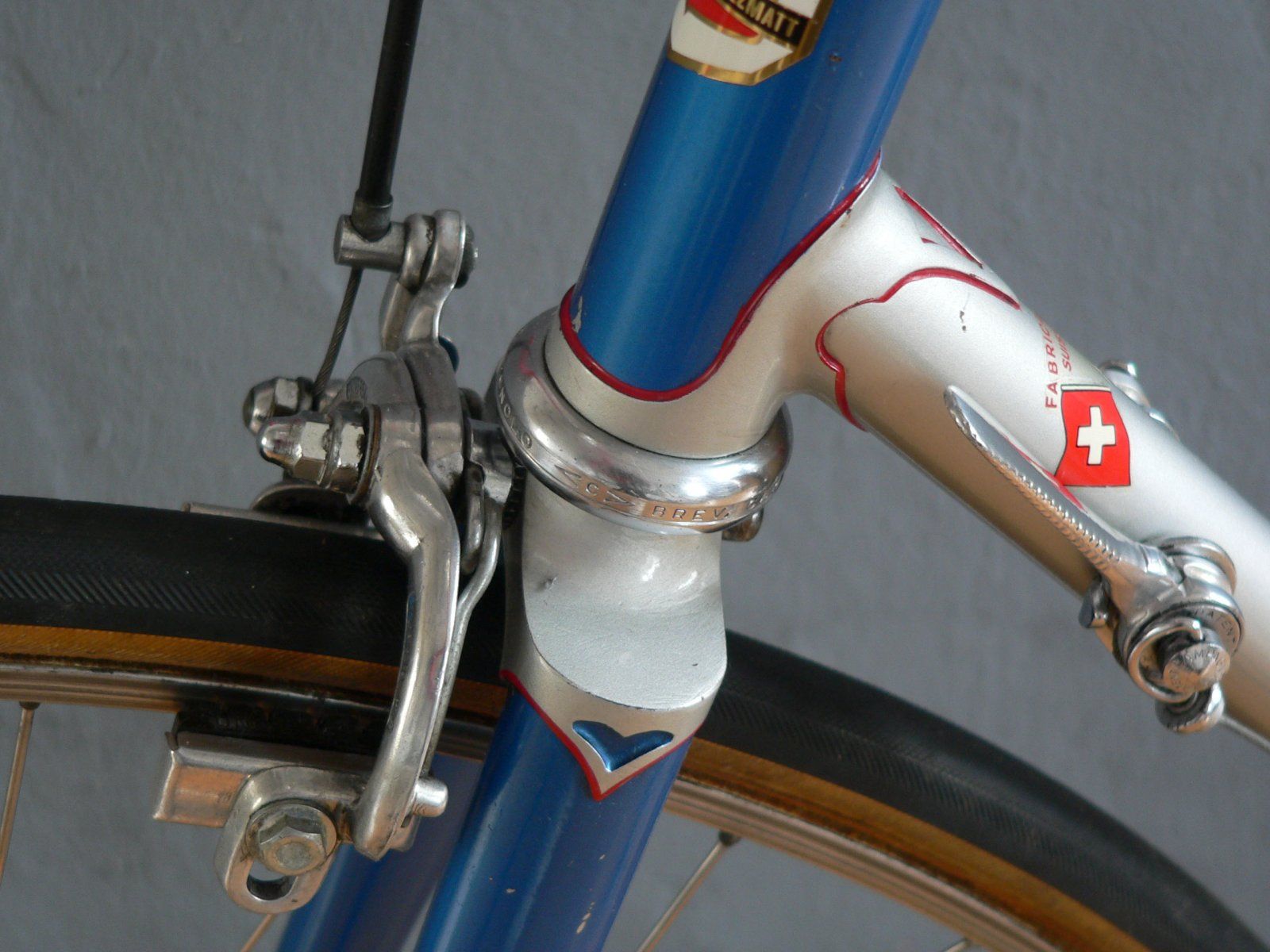

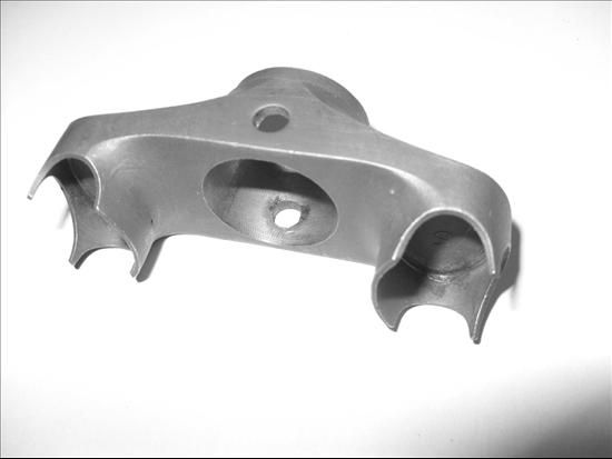

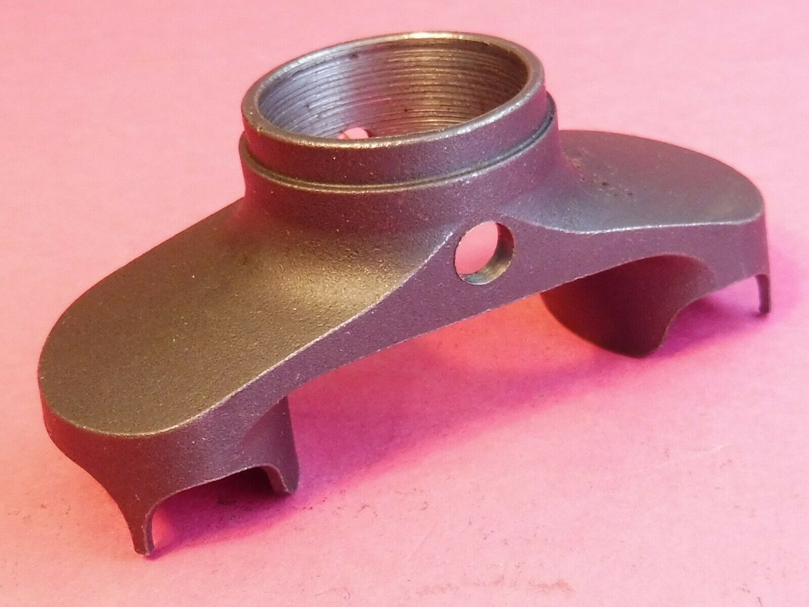

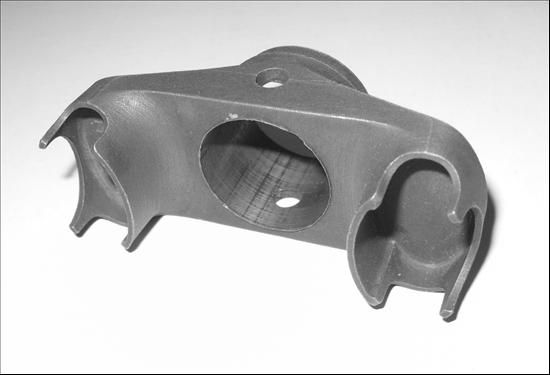

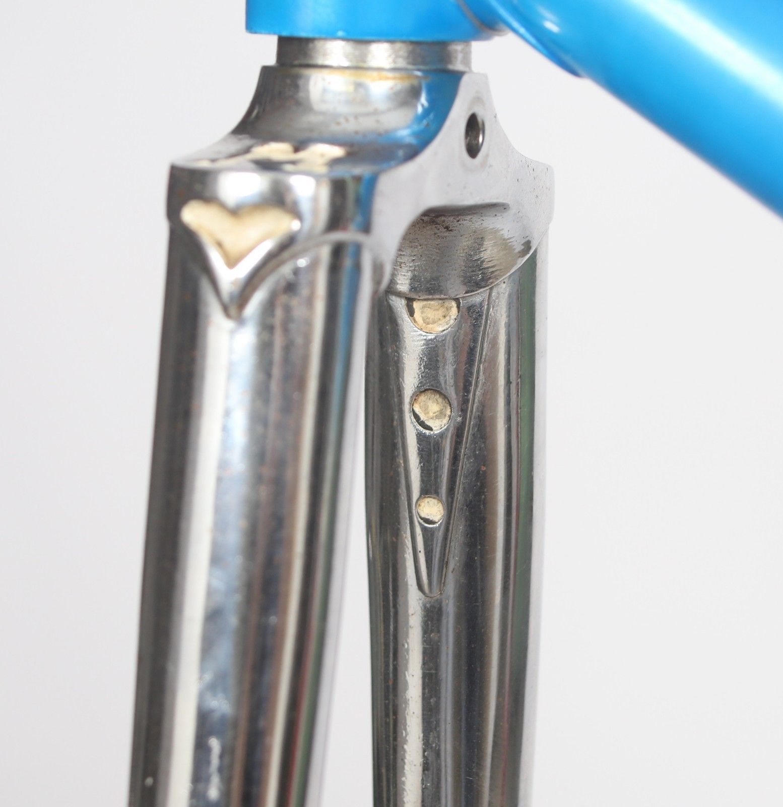

fork crown
dump

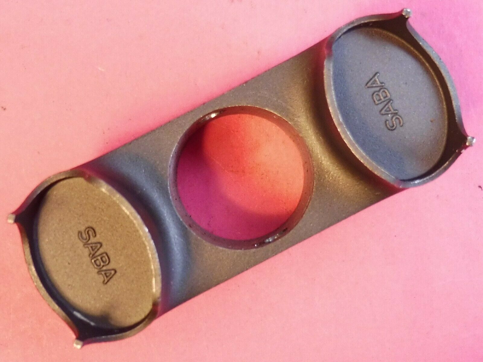

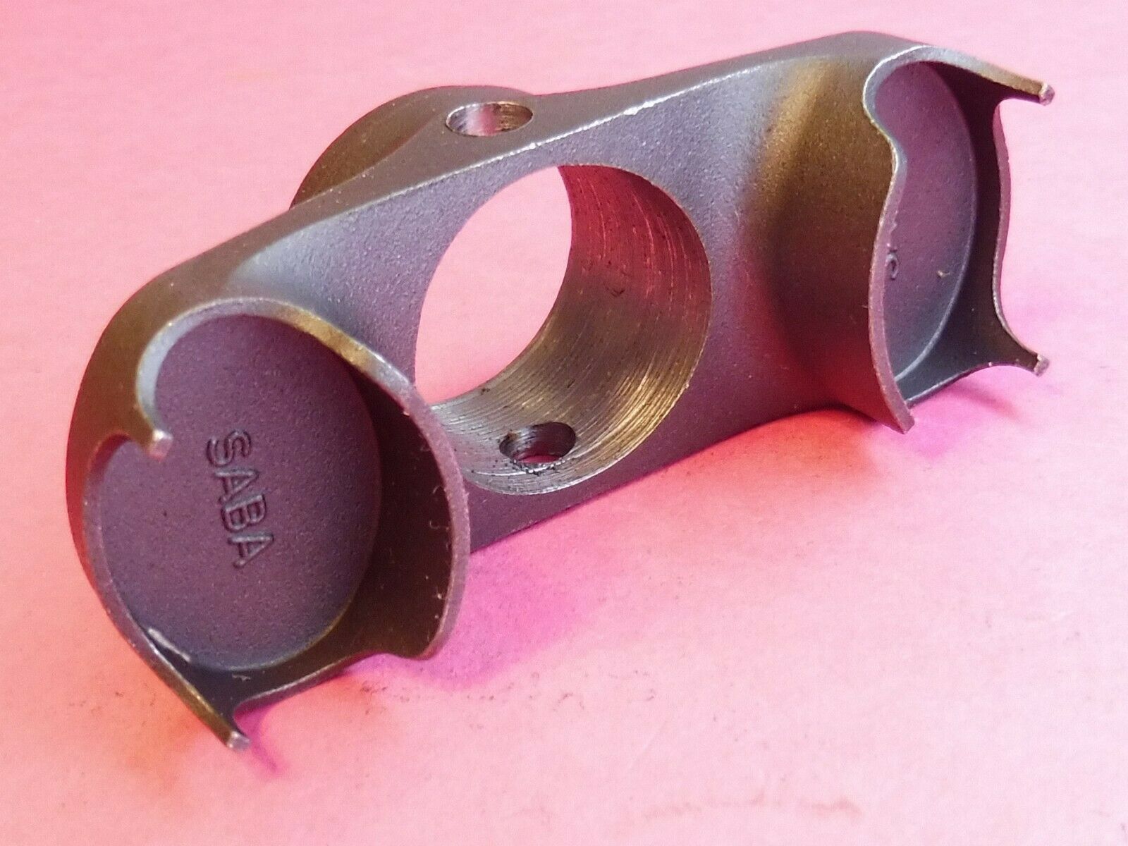

saba,
cinelli mc (semi-sloping crown 27,5 x 20 mm; a few mm wider than the MR crown) &
cinelli mr (semi-sloping crown is for old Reynolds forkblades - 28,5x16,5mm - has pockets for fork tangs -the crown is smaller then the type MC)

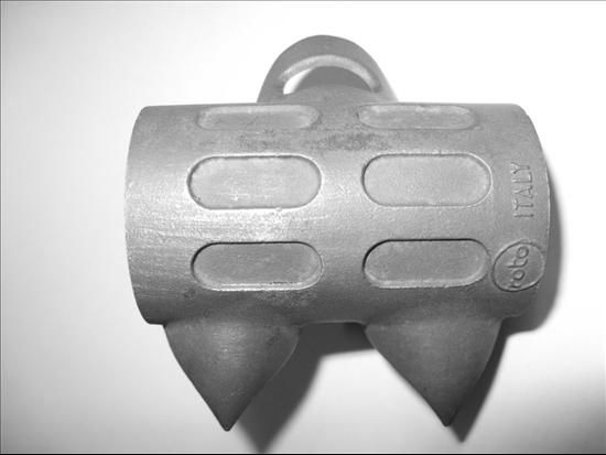

roto
(edit: confused the two cinelli fork crowns 😬😅)
saba
cinelli
cinelli mc
cinelli mr ( with pockets for fork tangs)
roto

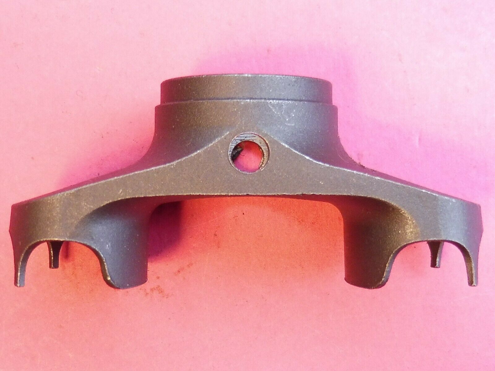

fork crown
dump

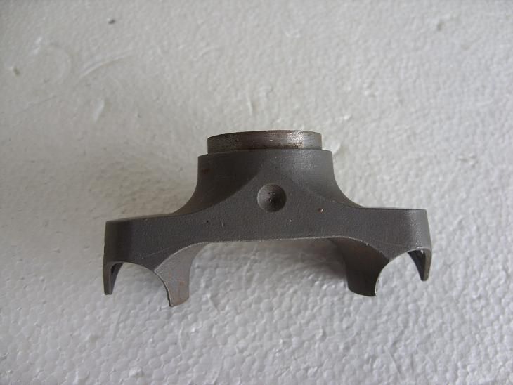

saba,
cinelli mc (pockets for fork tangs - 27,5 x 20 mm; a few mm wider than the MR crown) &
cinelli mr (semi-sloping crown is for old Reynolds forkblades (28,5x16,5mm). There are pockets for tangs and the crown is smaller then the type MC)
roto

saba
cinelli
cinelli mc ( with pockets for fork tangs)
cinelli mr
Anhang anzeigen 1007329Anhang anzeigen 1007328
roto

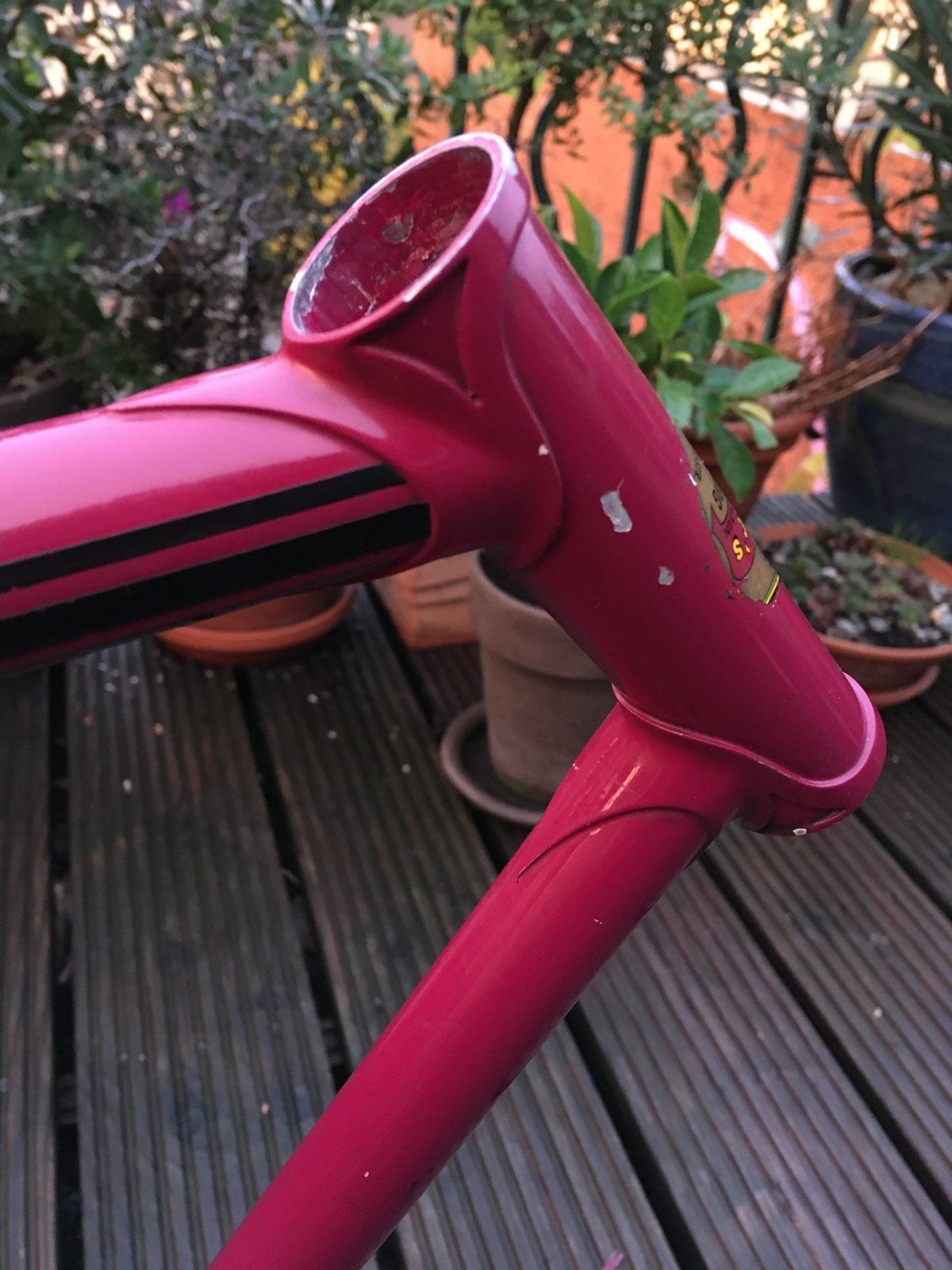

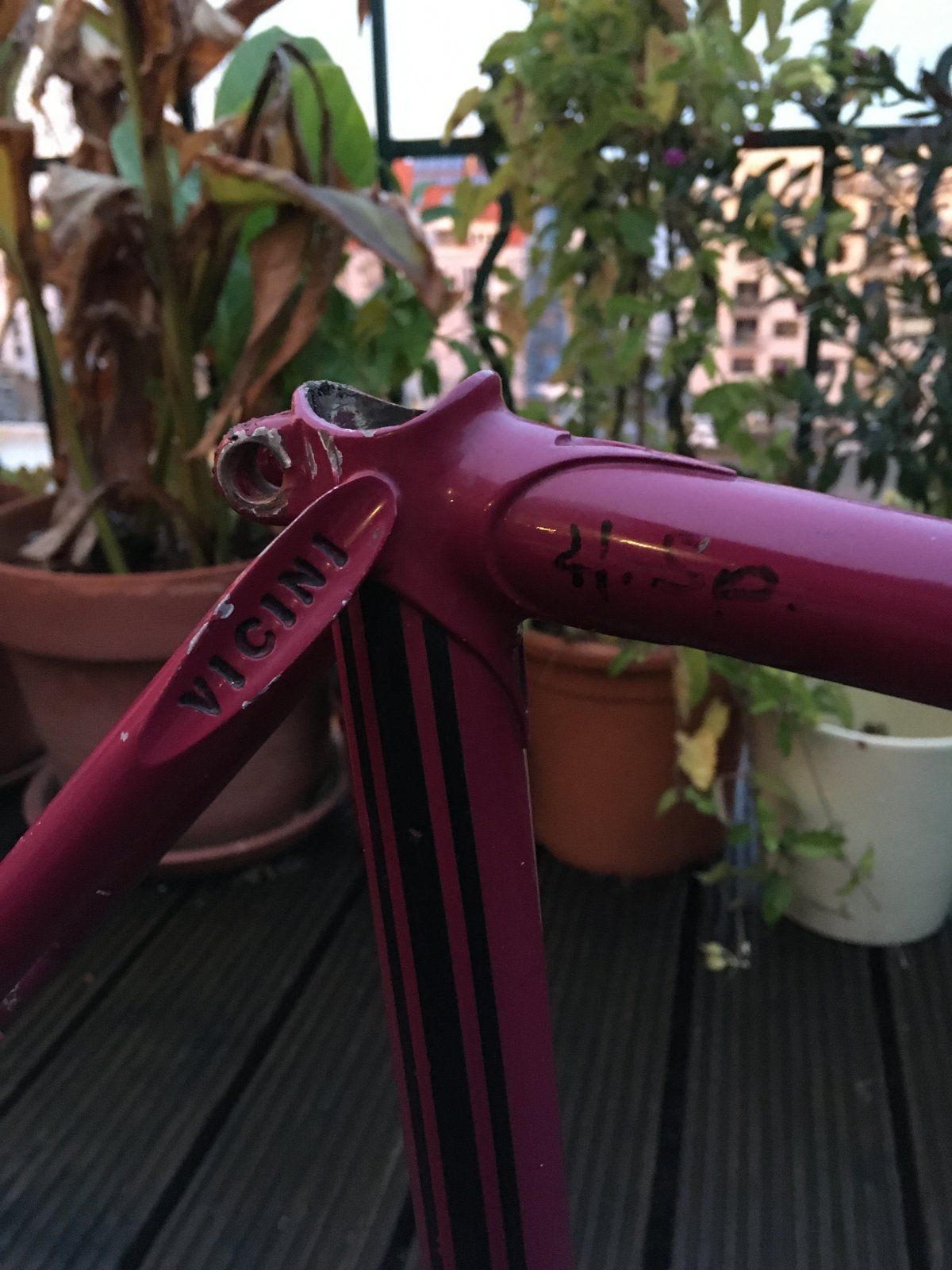

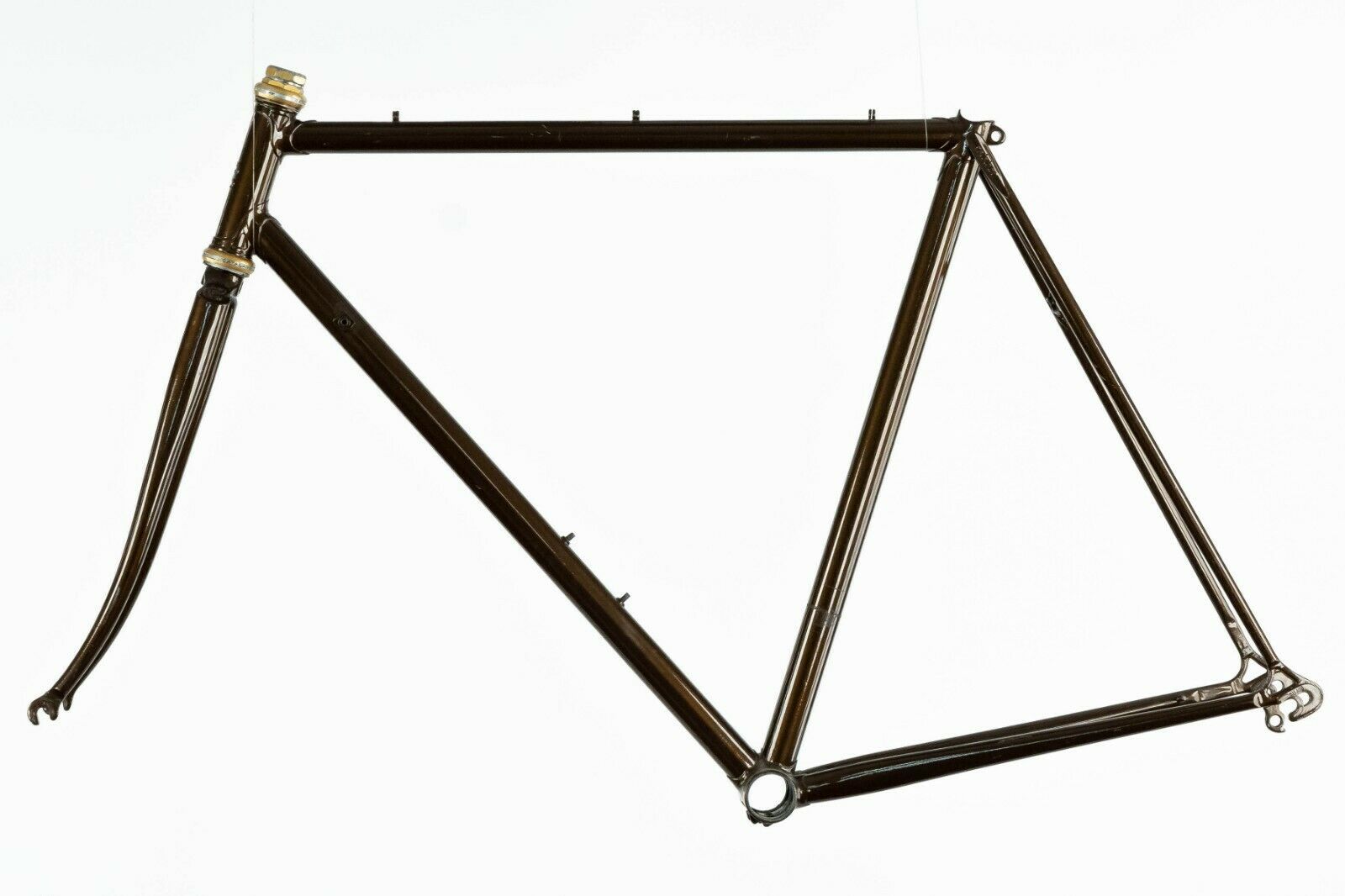

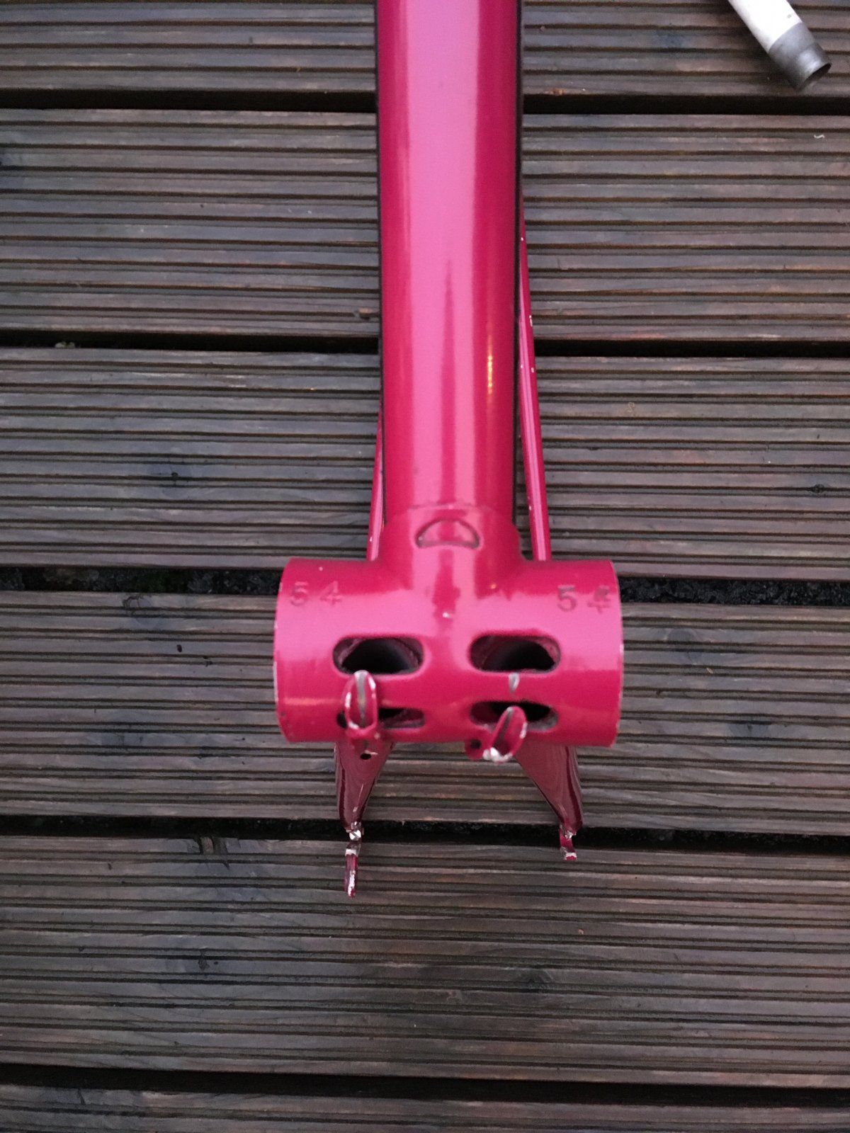

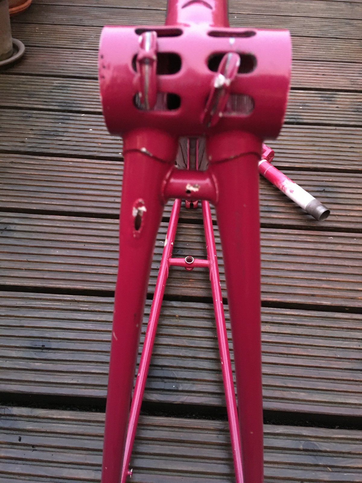

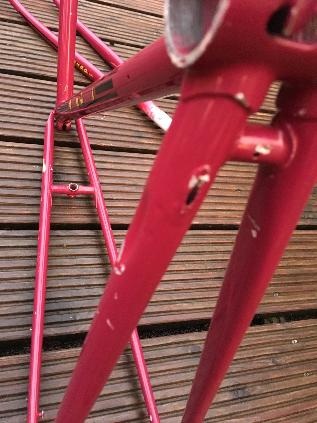

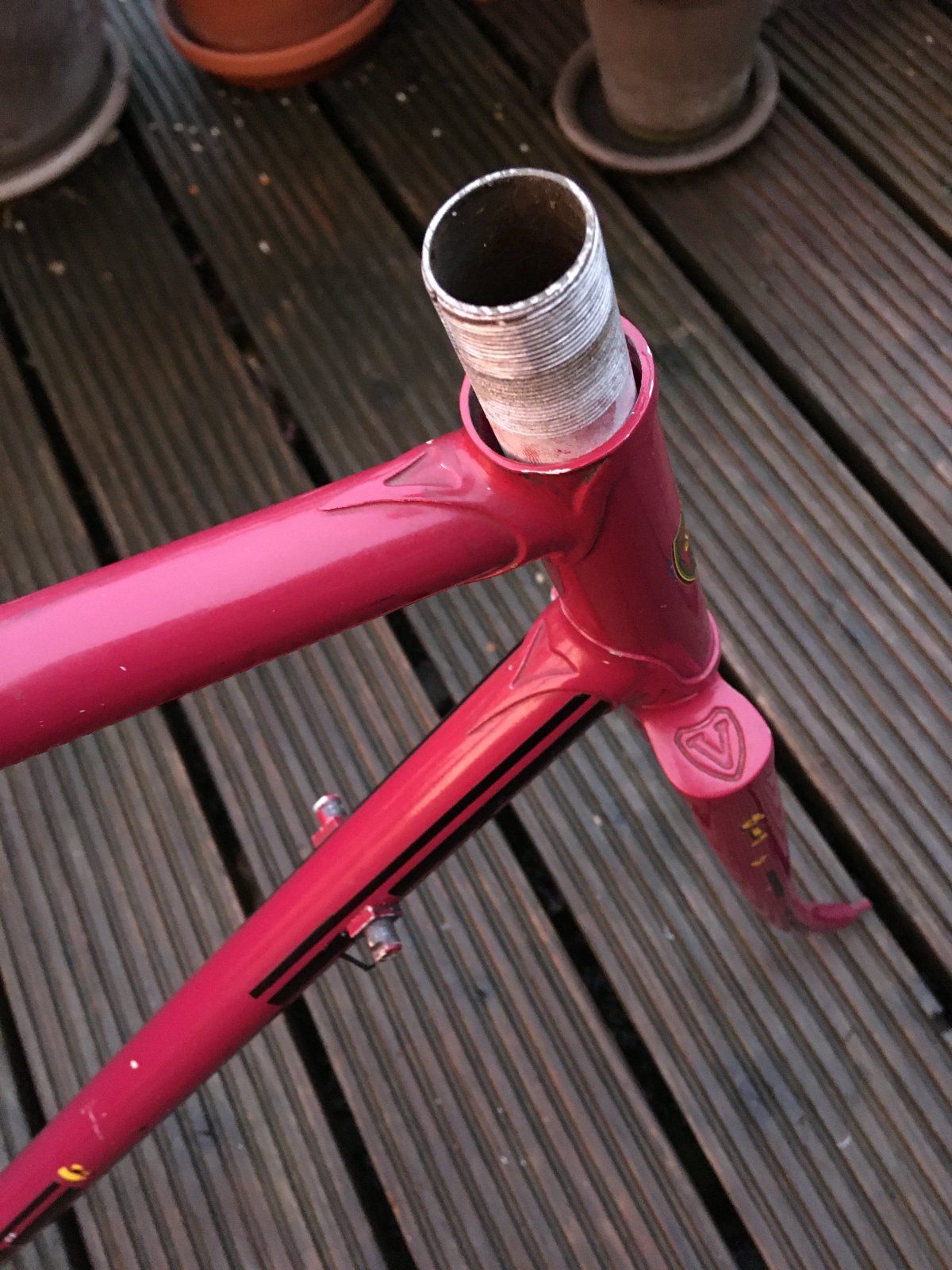

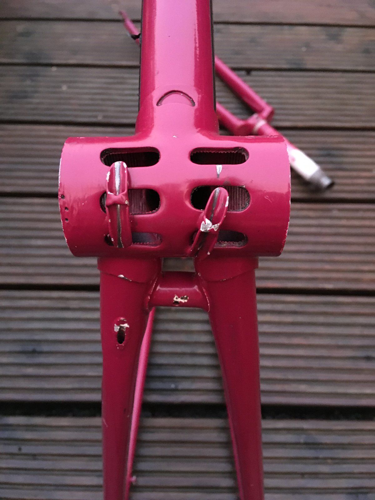

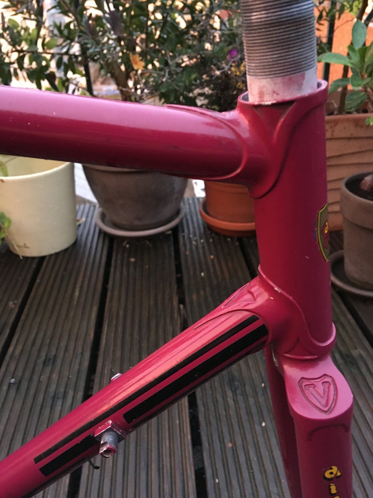

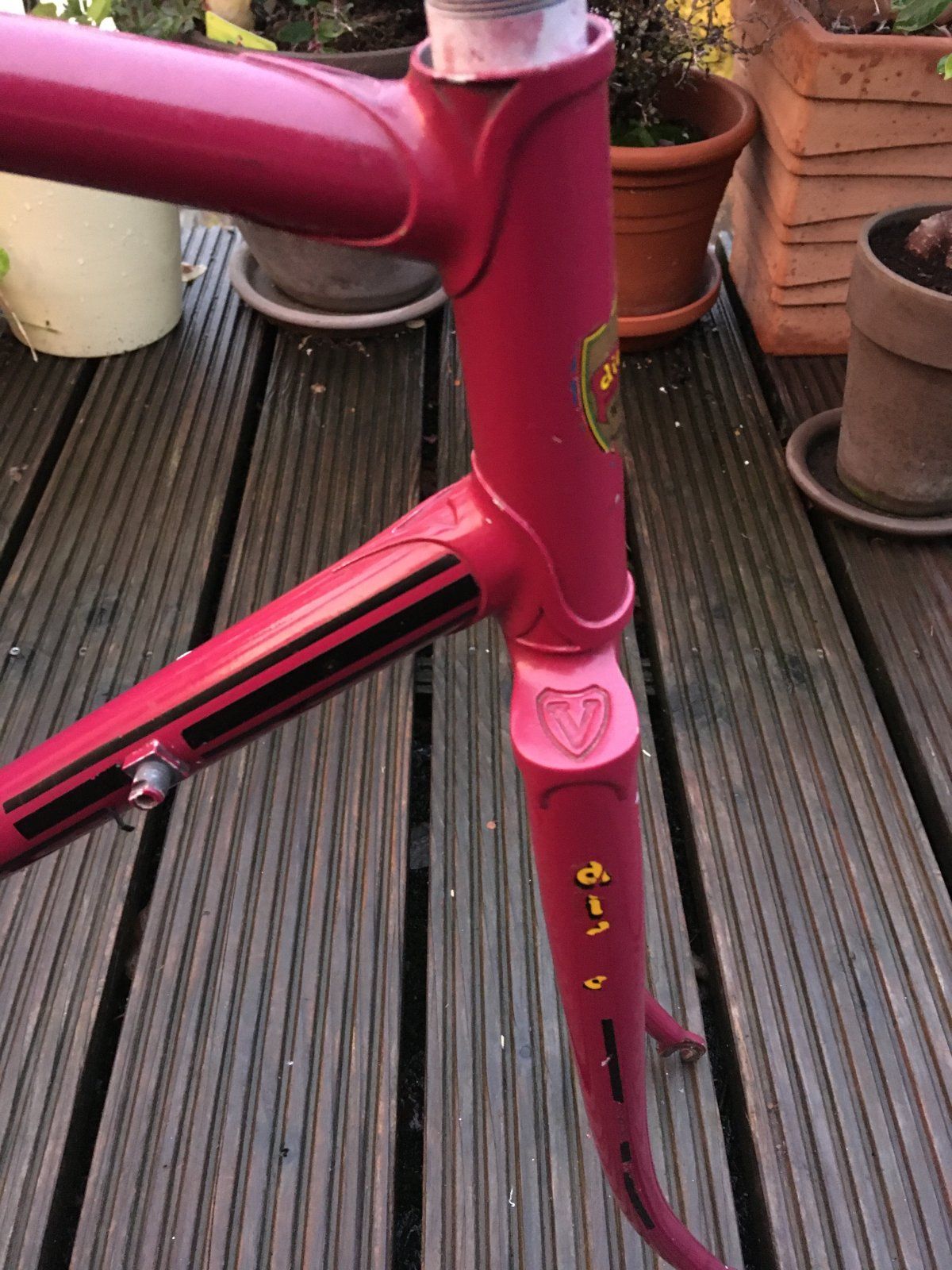

Vicini hat gerne von Billato bezogen. Von wem stammt dieses? Patent für die Zugverlegung in der Kettenstrebe, war da nicht was mit Billato und `73? Das Set ist recht leicht. 3 Gewindeaufnahmen für den Umwerfer wie ihn Patelli entwarf? Das Set ist zu haben. Sind 150 ein fairer Preis?

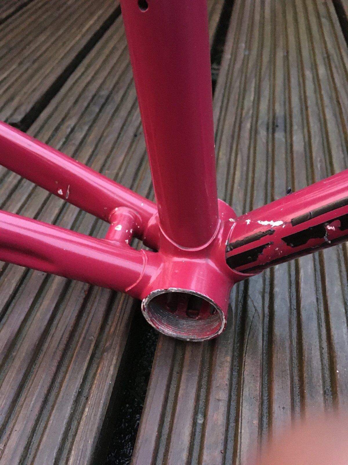

Die schwarzen Klebestreifen lassen sich leicht ablösen, an den Kettenstreben hat jemand weiß übergepinselt ebenso an ein zwei Stellen am Rahmen. Ein paar kleine Dellen seitlich an der Kettenstrebe auf Höhe des Zugeinlasses, mögliche Unterrostung an der Stelle. Im großen und ganzen ein schönes Set trotz der Schönheitsmakel.
Columbus SL, SR c-c 54cm, c-t 54,5cm, OR c-c 54cm, ITA, EB 126mm, Klemmmaß vermutlich 27,2mm, Rahmen 1800g / Gabel 666g
Anhang anzeigen 1007436Anhang anzeigen 1007437Anhang anzeigen 1007438Anhang anzeigen 1007439Anhang anzeigen 1007440Anhang anzeigen 1007441Anhang anzeigen 1007442Anhang anzeigen 1007443Anhang anzeigen 1007444Anhang anzeigen 1007445
'73 ist noch ein bisschen frueh fuer Aero Schaltzugverlegung durch die Unterstrebe/Kettenstrebe... finde ich
Die Stellschrauben der Ausfallenden sind aber uch net mehr orischinal, auch der Gewindestandard scheint mir nen anderer.

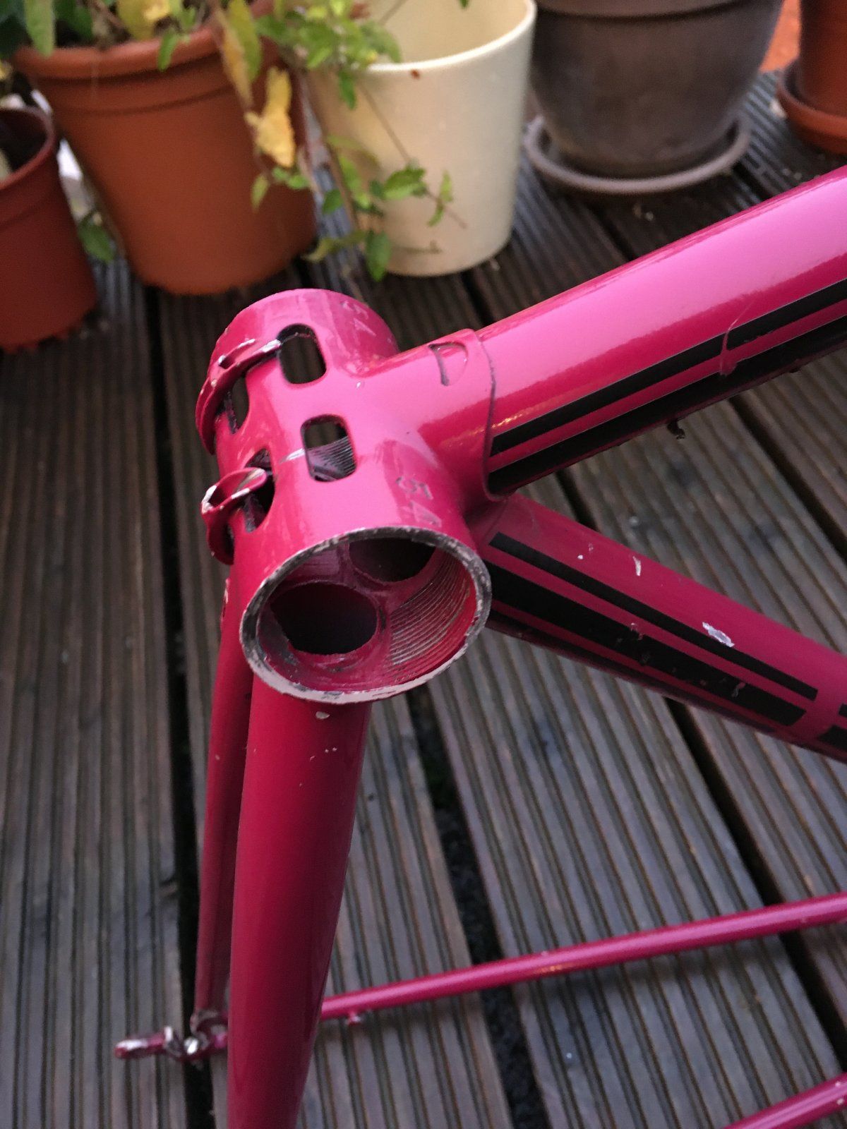

Die Groeße der Steuerrohrmuffen Seitenfenster 🤩 !
Vicini Tour de France gebaut von der Billato/Meneghello Werkstatt in Padua (ca. 1977). 150 € sind wegen der Dellen meiner Meinung nach zu viel.
Patelli

Super Corsa
239
post 1980

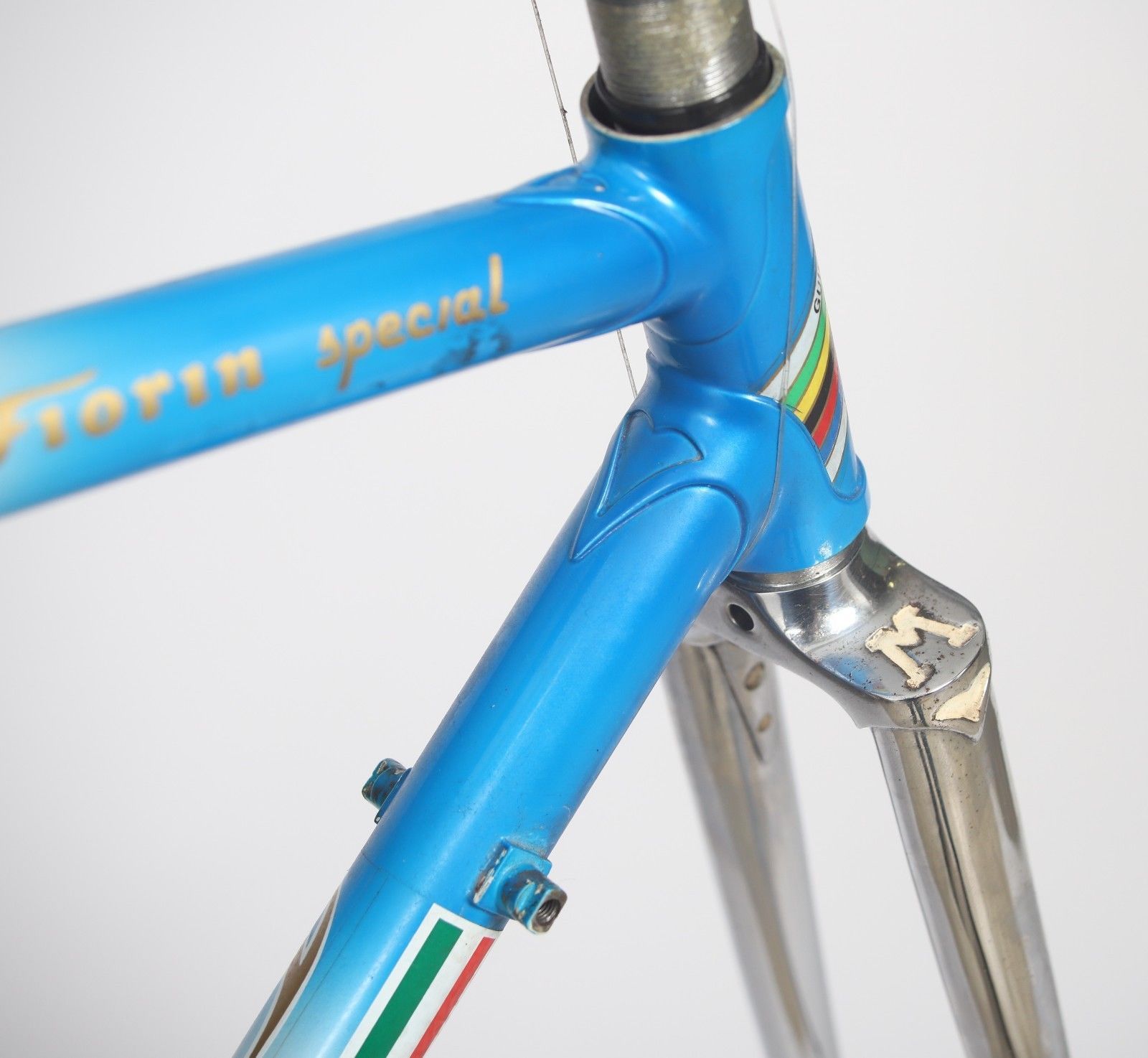

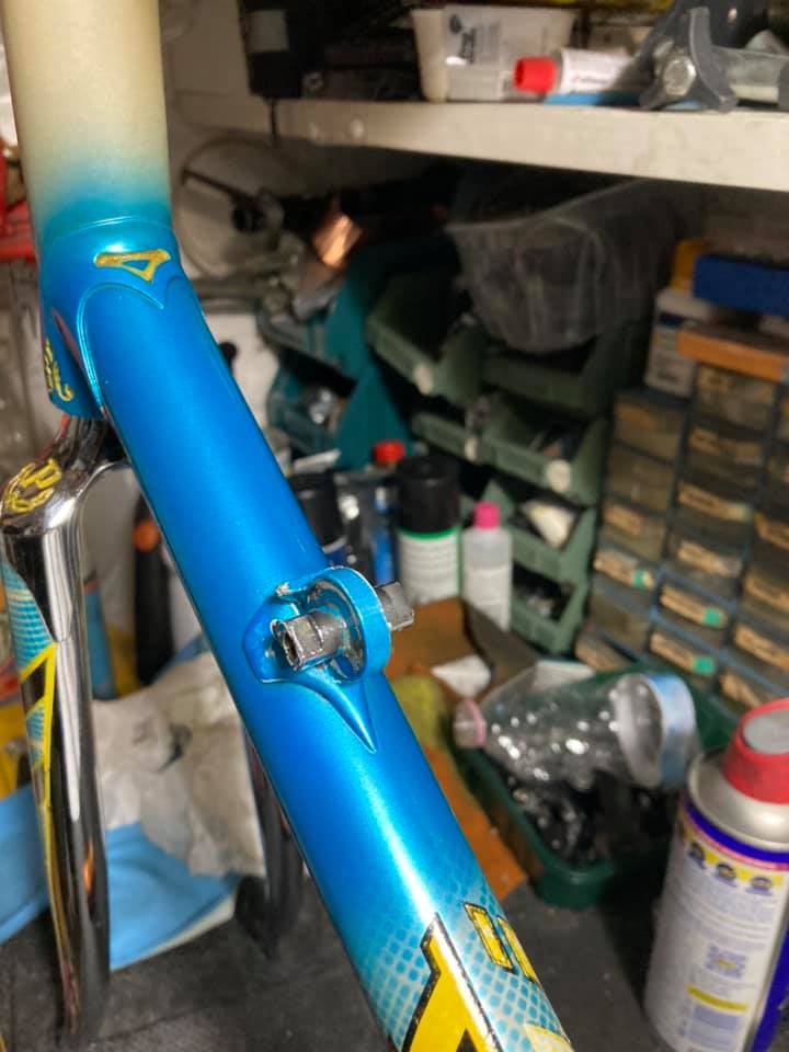

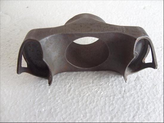

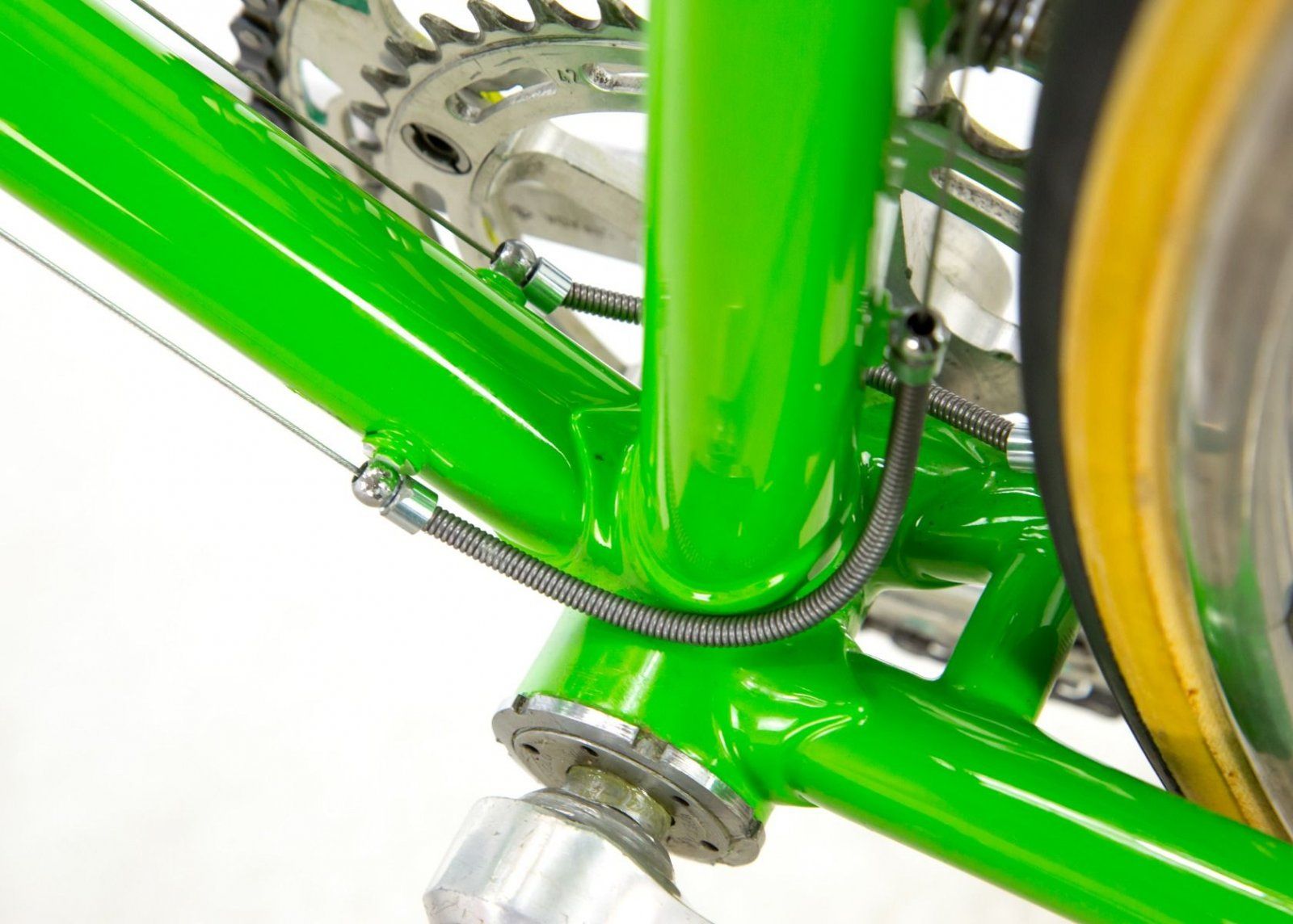

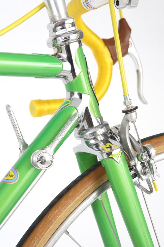

head tube lug panto also used on Aldo, Dosi, Ortelli, and Rivola

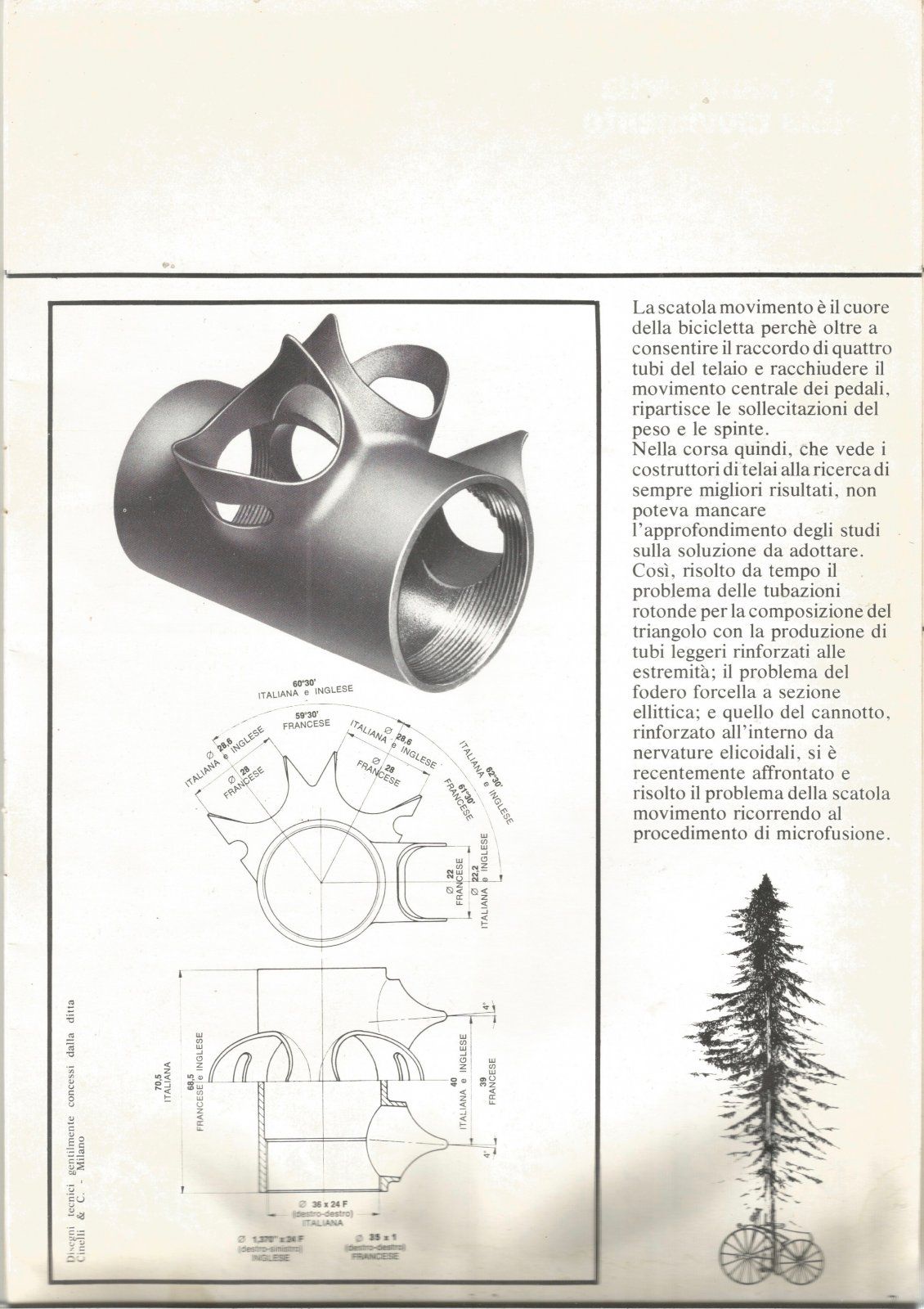

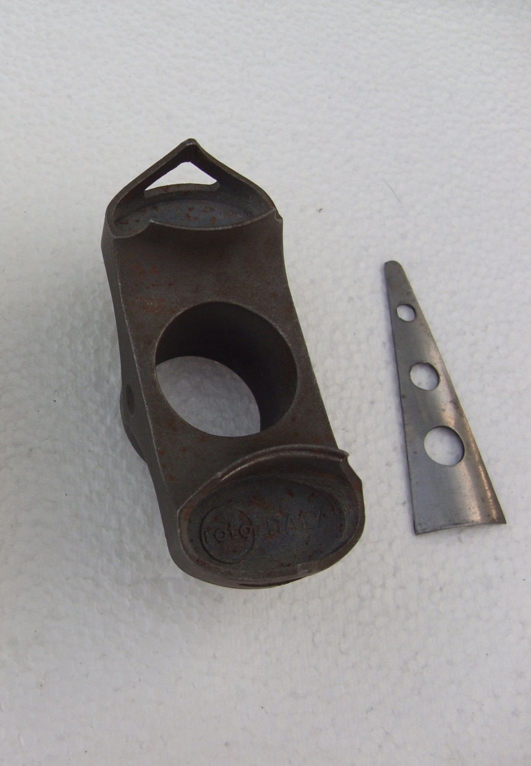

later Cinelli CCM bottom bracket shell - investment cast by Microfusione italiana
Campagnolo 1010/b drop outs by Tecnociclo
internal brazed ful sloping fork crown
panto on aero seat-stays
aero shift levers socket braze-on

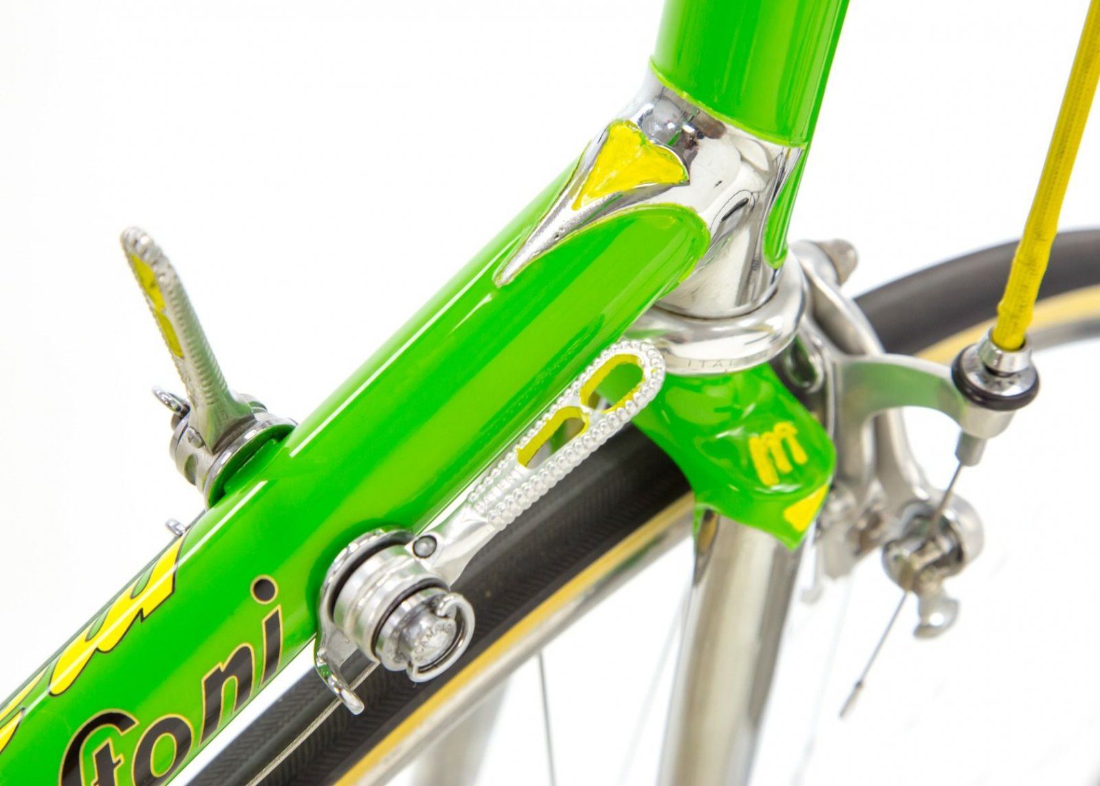

Marastoni
Licinio & Marco
post 1977-78

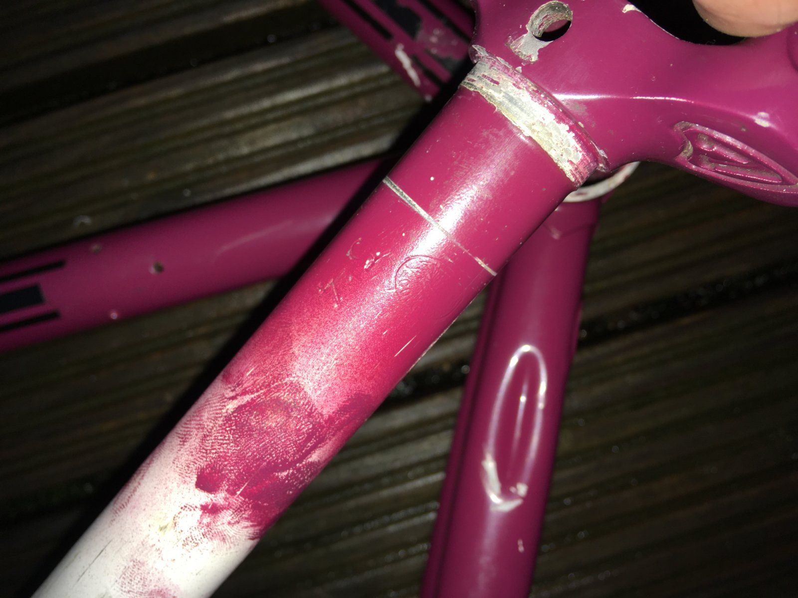

repainted...
Campagnolo 1010/b drop-outs

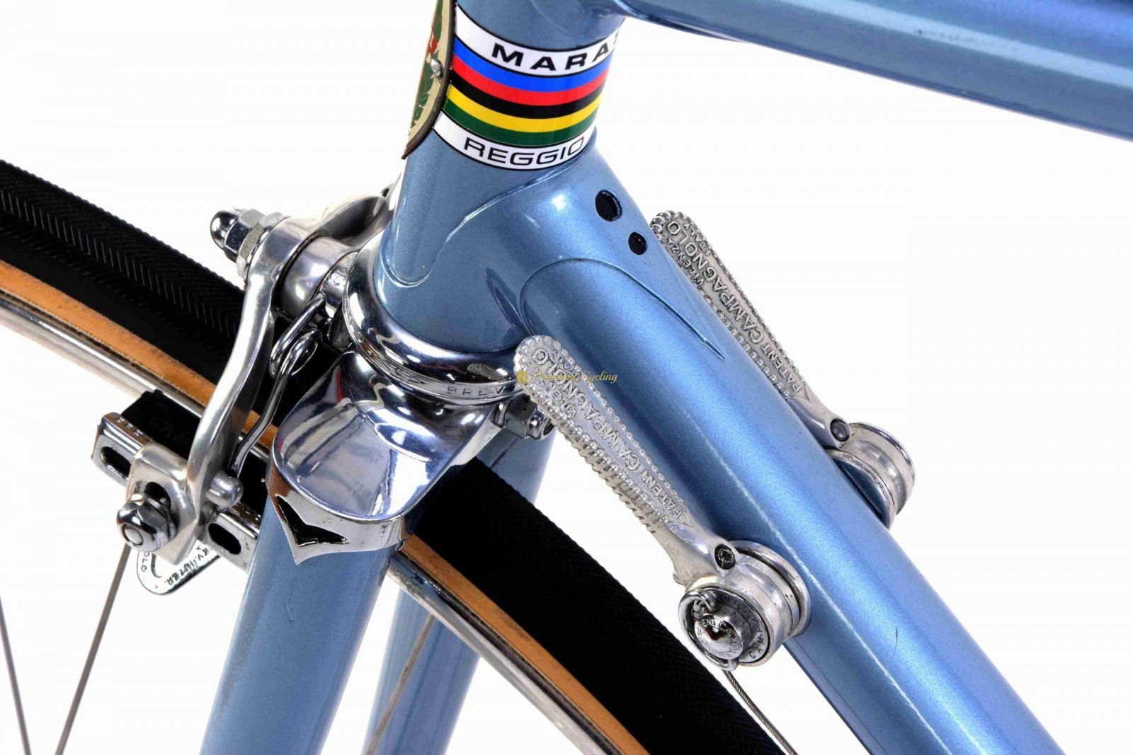

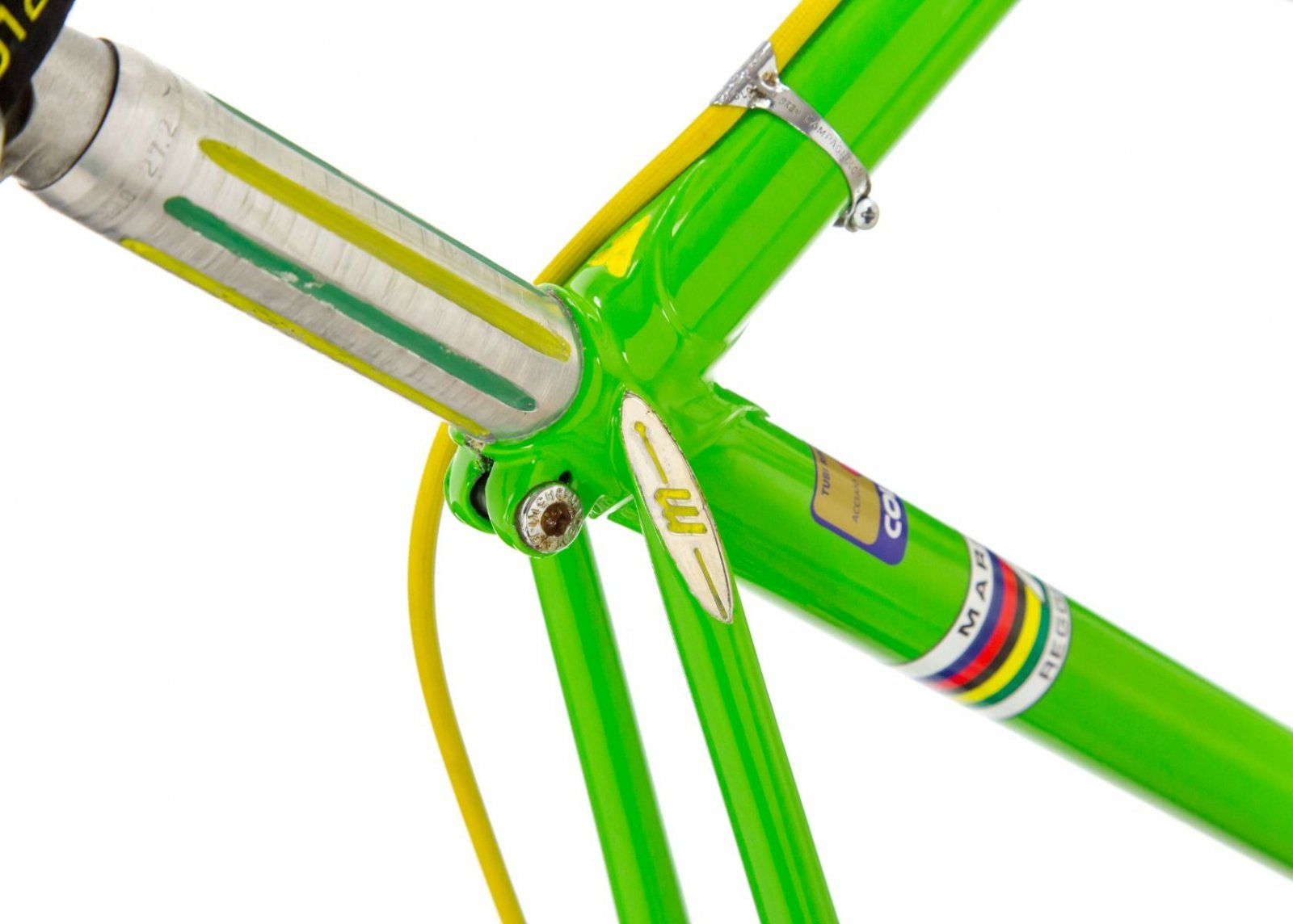

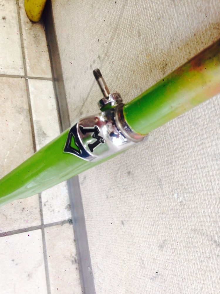

investment cast fork crown with »m« panto

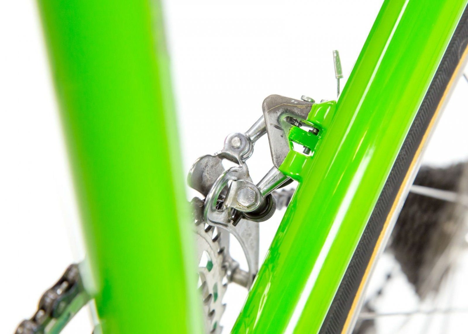

custom braze-on front derailleur
custom braze-on brake bolts

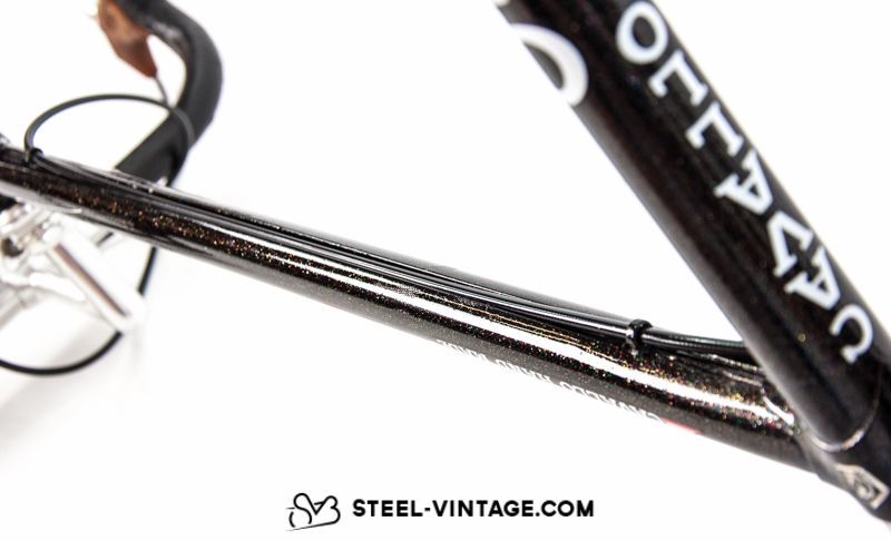

no tobe tube cable guides
shift cable guiding over bb shell without Campagnolo #663 & 626/b braze-ons
only four times the #621 cable stop...

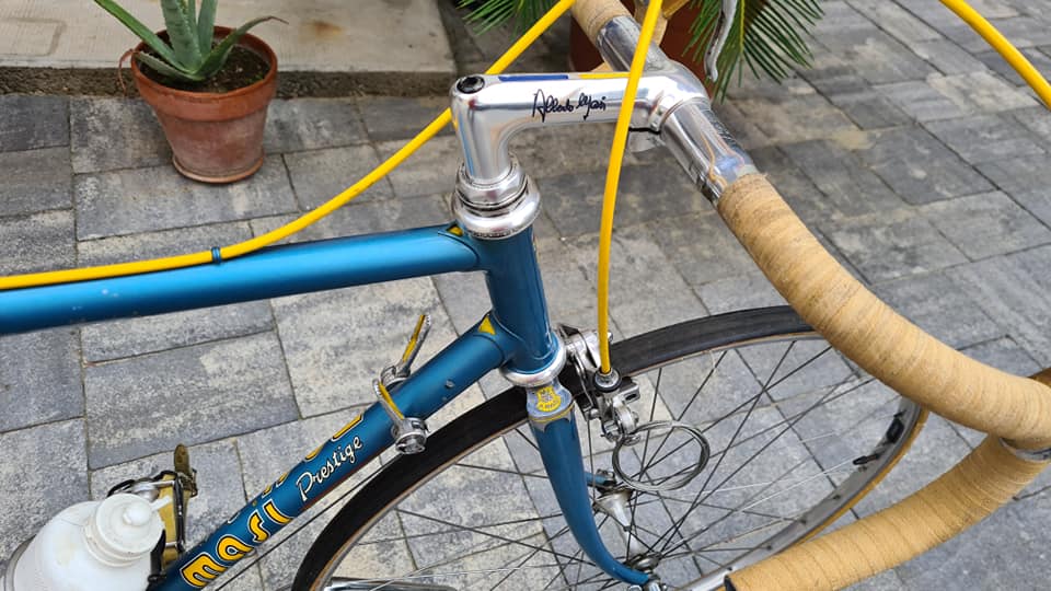

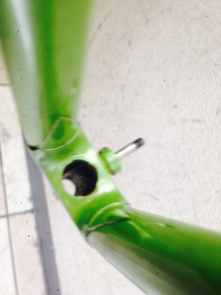

special drop out without register for fast wheel change like on the Masi cronometro prototype by Confente from 1972 😂 :D
threaded bolts for bottle cage instead of later bottle cage bosses
rear derailleur cable stop and placement
curved barke bridge
chain hanger placement????
OMAS panto head set
