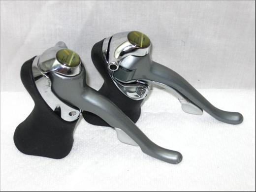

Die 8fach Ultegra-STI hören auf den Namen ST-6400.
Bildquelle: www.velobase.com
