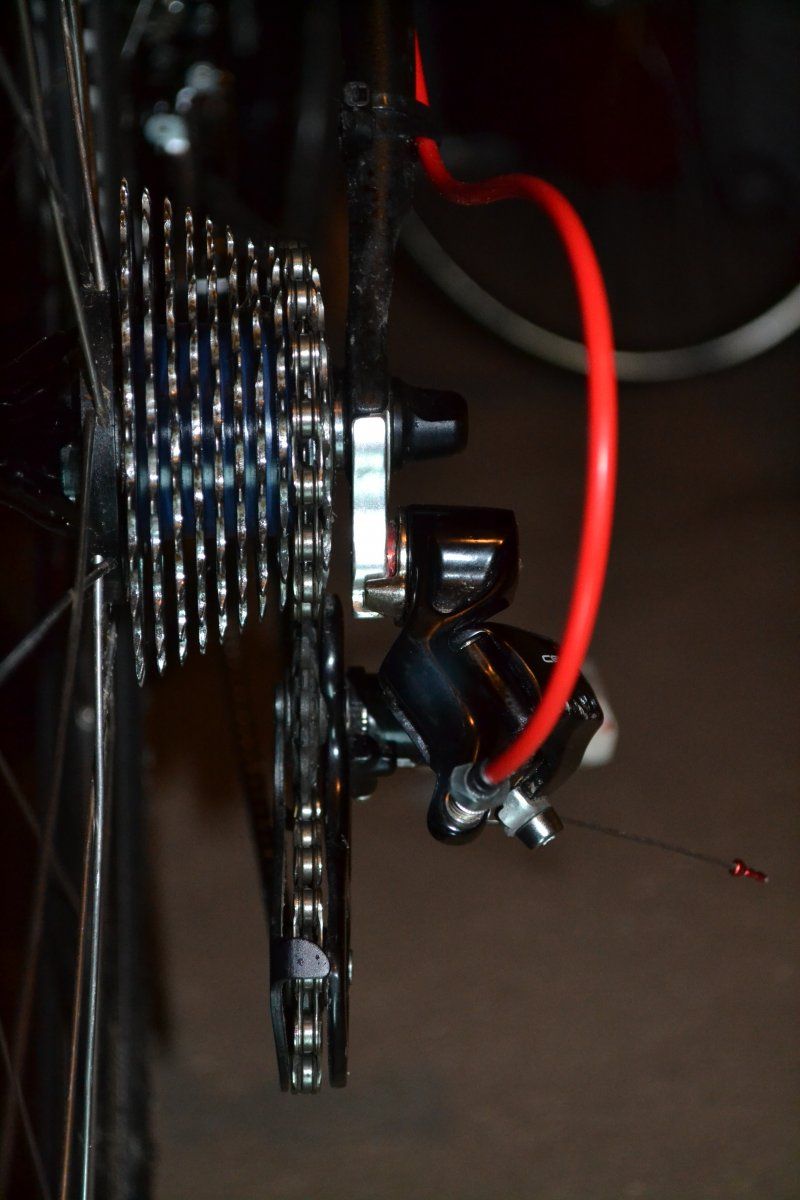

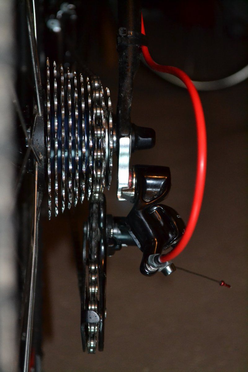

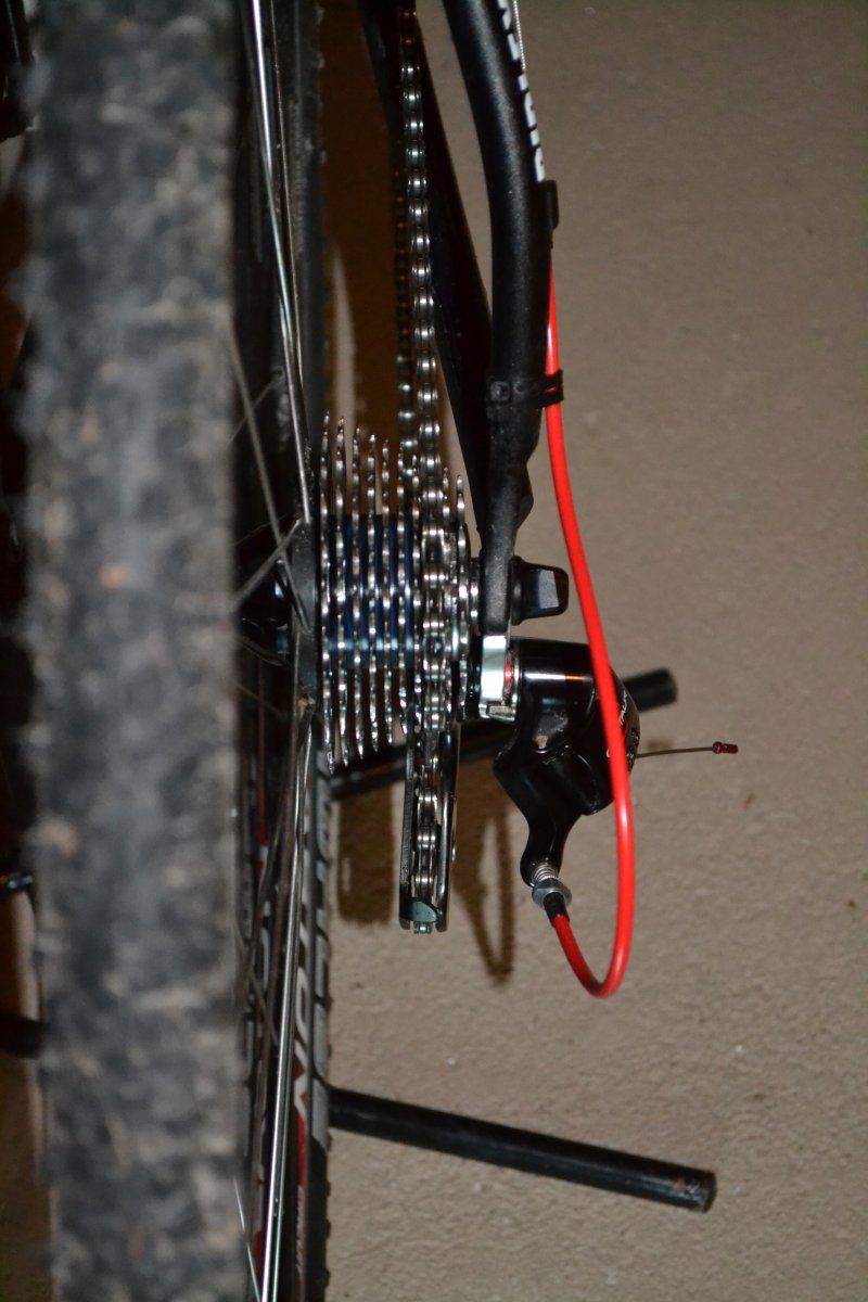

ich habe mich hier angemeldet, in der Hoffnung ihr könntet helfen. Mein Problem liegt bei der Schaltung. Ich habe als Gruppe die Centaur von Campagnolo.
Folgendes:
Wenn ich ganz nach links schalte, kommt ein Teil des Schaltwerks in die Speichen. Ich muss dann immer eine Rastung früher aufhören zu schalten. Dann ist die Kette aber trotzdem auf dem kleinsten Gang. Ganz nach rechts schalten kann ich gar nicht. Ich komme nur bis zum zweit- oder drittkleinsten Ritzel. Wenn ich am Schaltwerk ziehe, während ich kurbele, komme ich meistens nicht auf das kleinste, sondern nur das zweitkleinste Ritzel. Die Kette lässt sich auch nicht so einfach zwischen den Ritzeln hin und her schalten. Wenn sie drauf ist, läuft es, aber das ist nicht so einfach.
Mein Frage ist jetzt, ob das Schaltauge verbogen sein könnte oder ob es an diesem langen Ende vom Schaltwerk (Ausfallende?) liegt. Das Schaltwerk erneuern wäre ziemlich teuer...
Hier ein paar Fotos für euch:
Von Hand aufgelegt:
Bis da komme ich meistens:
Das Schaltauge:
Von oben:
Großes Dankeschön!

Wenn ich mir das letze Bild anschaue sieht das Schaltauge und Ausfallende schon Massiv verbogen aus. Wie oben beschrieben mit Hinterrad prüfen.
Endanschläge müssen natürlich richtig eingestellt sein um Speichenkontakt zu verhindern.
Prinzipiell deutet deine Beschreibung auf eine falsch eingestellte Schaltung hin. Konkret: Man muss den oberen Anschalag so begrenzen, dass das Schaltwerk nicht in die Speichen kommen kann. Den Schaltwerksanschlag unten bergenzt man, damit die Kette bis aufs kleinste Ritzel fällt aber nicht innen am Rahmen schleift. Das macht man mit den zwei lustigen Schrauben am Schaltwerk. Mit der Zugspannung stellst du das Steig- und Fallverhalten der Kette ein. Schaltet es schlecht hoch: Zugspannung erhöhen. Schaltet es schlecht runter: Zugspannung reduzieren. Das sind die Basics aber ich schätze es ähnlich wie der User "Bergbert" ein.
Nach dem letzten Bild gehe ich davon aus, dass mindestens das Schaltauge (nach innen) verbogen ist. Das würde auch auf deine Beschreibung passen. Wenn das Rad aufs Schaltwerk fällt, dann kann sich das Schaltauge nach innen verbiegen. Damit verschiebt sich natürlich auch das Schaltwerk und der obere und untere Anschlag (vgl. obige Beschreibung) stimmen nicht mehr . Ob das Schaltwerk ebenfalls verbogen ist, das vermag ich vom Foto her nicht zu beurteilen. Prinzipiell tritt dieser Fall eher seltener auf. Das (austauschbare) Schaltauge erfüllt halt u.A. den Zweck als erster nachzugeben ;)
Am besten bringst du es in die Werkstatt und schaust dem Mechaniker mal auf die Finger und/oder lässt dir das mal anschaulich am Objekt erklären. Das Schaltauge kann man selber richten aber man sollte schon wissen, was man da tut. Ich unterstelle dir forscher Weise mal, dass du nicht so der Schrauber bist ;) In der Fahrradwerkstatt korrigiert der Mechaniker die Lage des Schaltauges mit einem Werkzeug dieser Art:
