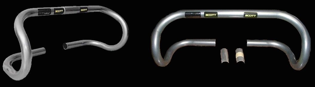

durch zufall bin ich irgendwann mal auf diesen scott lenker aufmerksam geworden:
solche lenker wurden wohl damals von diversen herstellern angeboten.
gefahren wurde der scott lenker wohl auch von greg lemond.

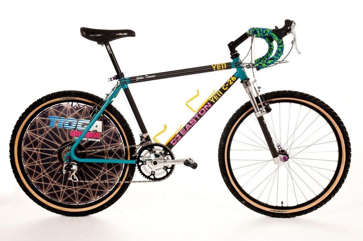

in meinem kopf geisterte schon immer der wunsch, ein mtb mit rennlenker aufzubauen.
als vorbild dient natürlich wie fast immer bei diesen aktionen dieses legendäre bike:
spontan entstand die idee, diesen scott lenker an eins meiner mtbs zu montieren.
ziel war es, ein mtb-cyclocross-franken(stein)bike zu basteln.

nach langer suche hab ich letztens in der bucht günstig einen scott drop-in 2 bar gefunden und auch direkt montiert.
schon hässlich das teil aber das ist ja auch teil des plans ;)

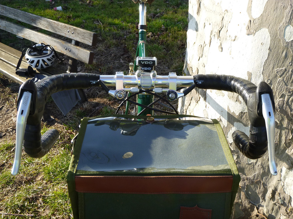

Meine Lösung am Randonneur:
Aufgebaut aus diesen Velo Orange Thumb Shifter Mounts und ein paar Lenkerend-Schaltern.
Die Schellen passen für den Lenker-Durchmesser 22,2 mm, 23,8 mm und 26 mm, so dass man ausreichend Möglichkeiten hat, die Hebel am Lenker zu positionieren.
Matze

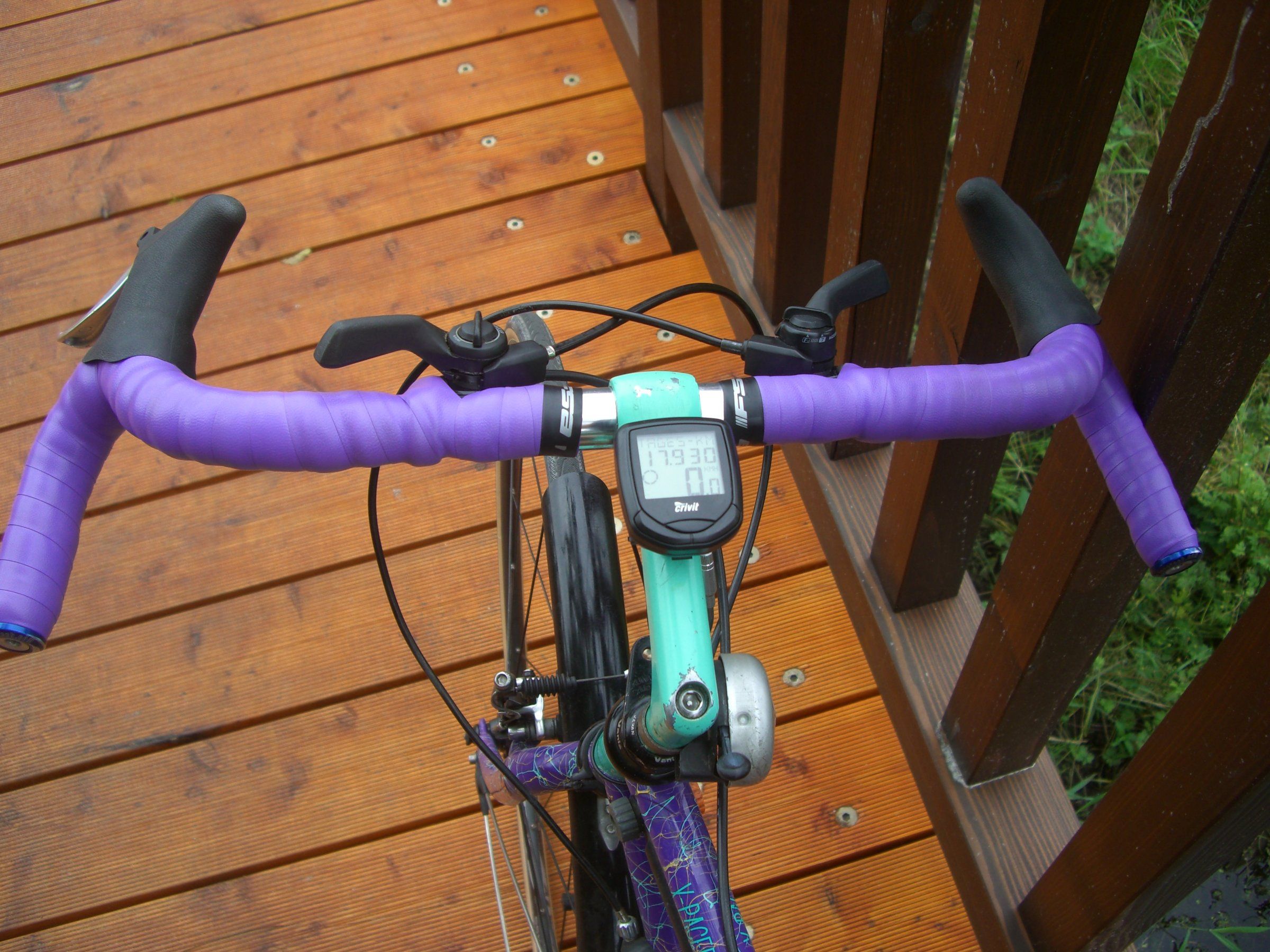

Vor Kurzem sind mir ein Paar komische Drehschaltgriffe zugelaufen, die auf den komischen Lenker passen müssten. Die würde ich dir evtl. überlassen. Soll ich mal im Keller danach graben?
Hatte ich auch mal so ähnlich, alte Suntour-Shifter, hat mir aber auf Dauer nicht gefallen.
Das ist sehr gewöhnungsbedürftig - "schöner schalten" geht sicherlich anders. Aber: Echte Lenkerend-Hebel sind mit zu Umfall-gefährdet, und Unterrohr-Schalter sind mir zu unkomfortabel (" 'sch hab Rücken" ;)) - und auf die HS66-Bremse will ich nicht verzichten.

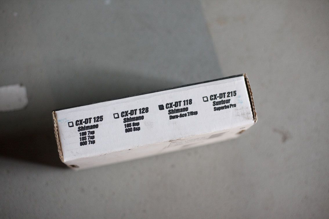

da ich die frage parallel auch bei den mtb'lern gestellt hatte und dort öfter unterwegs bin, hat sich für mich mittlerweile herauskristallisiert, dass es triathlon-drehschaltgriffe werden.
da gibt's wohl verschiedene versionen von (u.a. diese hier):
ich denke, ich brauche dann cx-dt 125 oder 128 je nachdem ob ich 7-fach oder 8-fach fahren will.
@Crocodillo wäre nett, wenn du mal schauen und mir die nummer mitteilen könntest.
