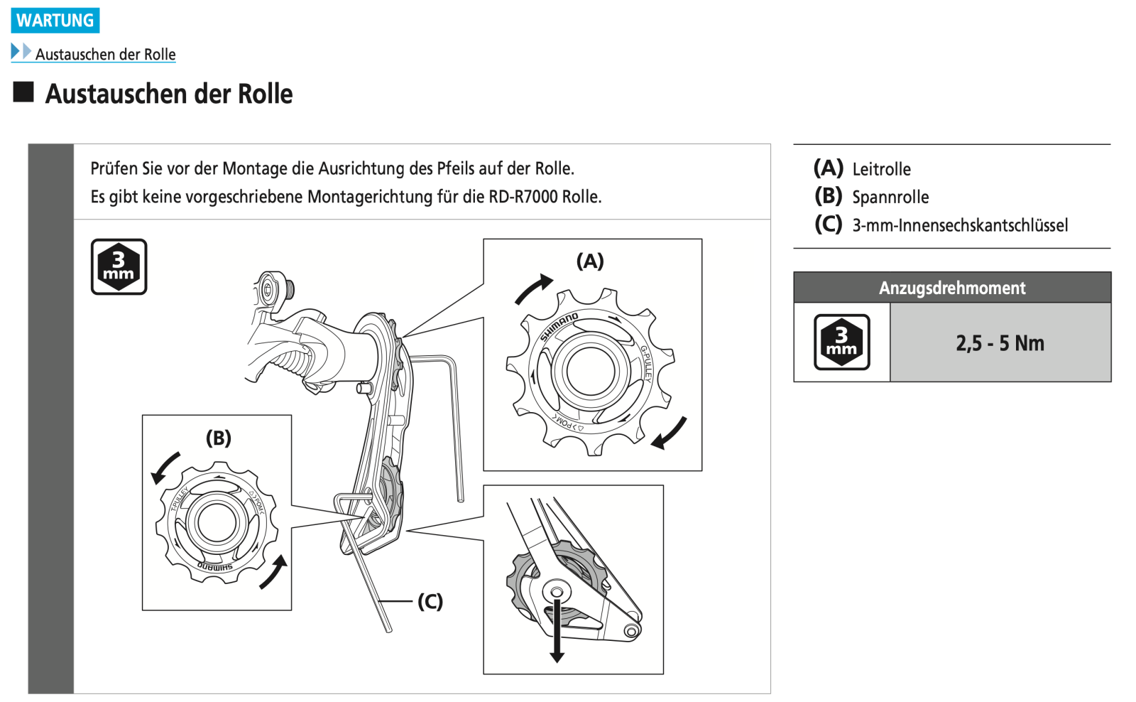

Und es ist nicht ersichtlich, worin zwischen den beiden von dir genannten Montageversionen der Unterschied liegt?! Ich meine, es ist ja keine Rohloff-o. Pinion-Nabe, sondern Pulleys mit Laufbuchse, zwei Aluseiten und eine Schraube durch!!? ;)
Das ist ja das was mich in den Wahnsinn treibt. Ich habe das Pulley beide male genau gleich gereinigt und in exakt der gleichen Weise wieder eingebaut und es waren auch keine großen Verschmutzungen oder Abnutzungen zu sehen.
Außer dem Unterschied zwischen oberer und unterer sowie einer Laufrichtungsangabe … ist da wohl tatsächlich nix besonderes dran …
Das obere G-uidance Pulley hat imho etwas, das untere T-ension Pulley hingegen keinerlei axiales Spiel.
Ist aber auch egal wenn man beachtet das G oben und T unten ist.
