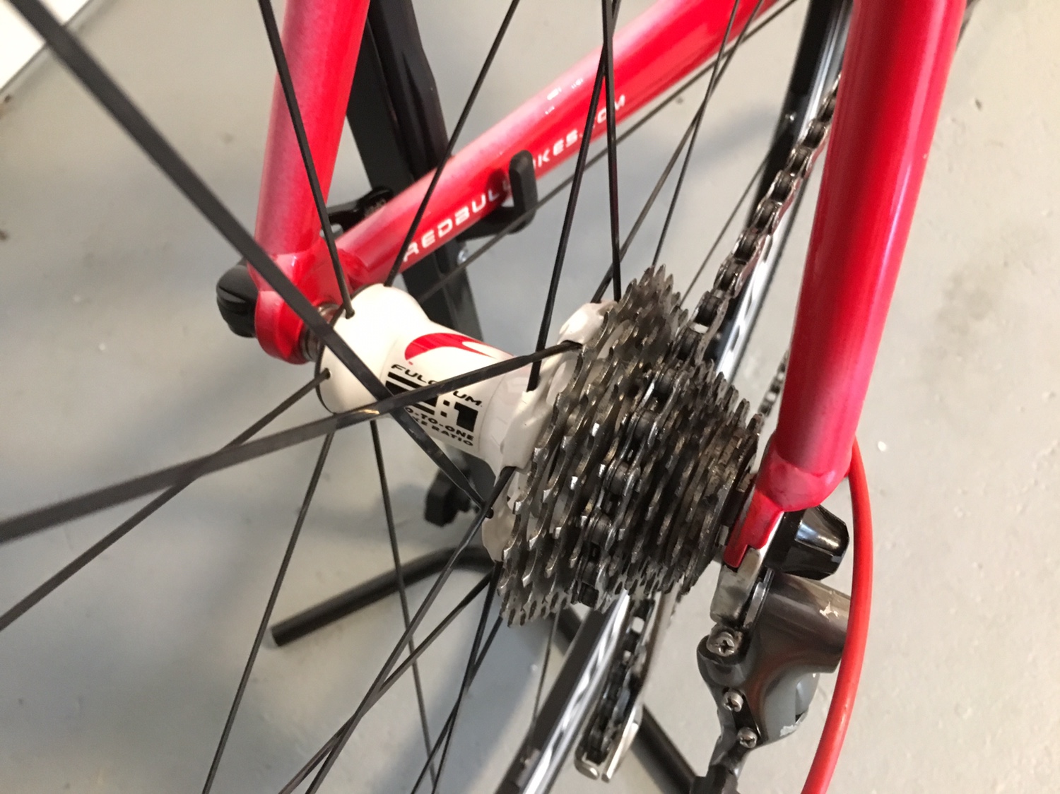

Habe es allerdings heute Mittag bereits bei http://www.bike-milte.de abgegeben. Dort hat der Meister nicht schlecht gestaunt wie er ein Blick auf die Kassette geworfen hat. Der Spacer gehört (wie hier schon ein User geschrieben hat) vor die Kassette. Das Rad ist soweit schon wieder komplett eingestellt, allerdings haben sie vor Ort gesehen dass meine 10 Jahre junge Mavic Felge beinahe durchgebremst ist. Bin noch mal hingefahren und hab es mir zeigen lassen... ist eine ganz nette Riefe drin [emoji6] Habe mir einen Fulcrum Racing 3 Laufradsatz als Alternative ausgesucht. Laut Händler ein guter Laufradsatz zum fairen Kurs.

Nun denn, den Laden der die Kassette mit falschem Spacer verbaut hat solltest Du definitiv meiden.
