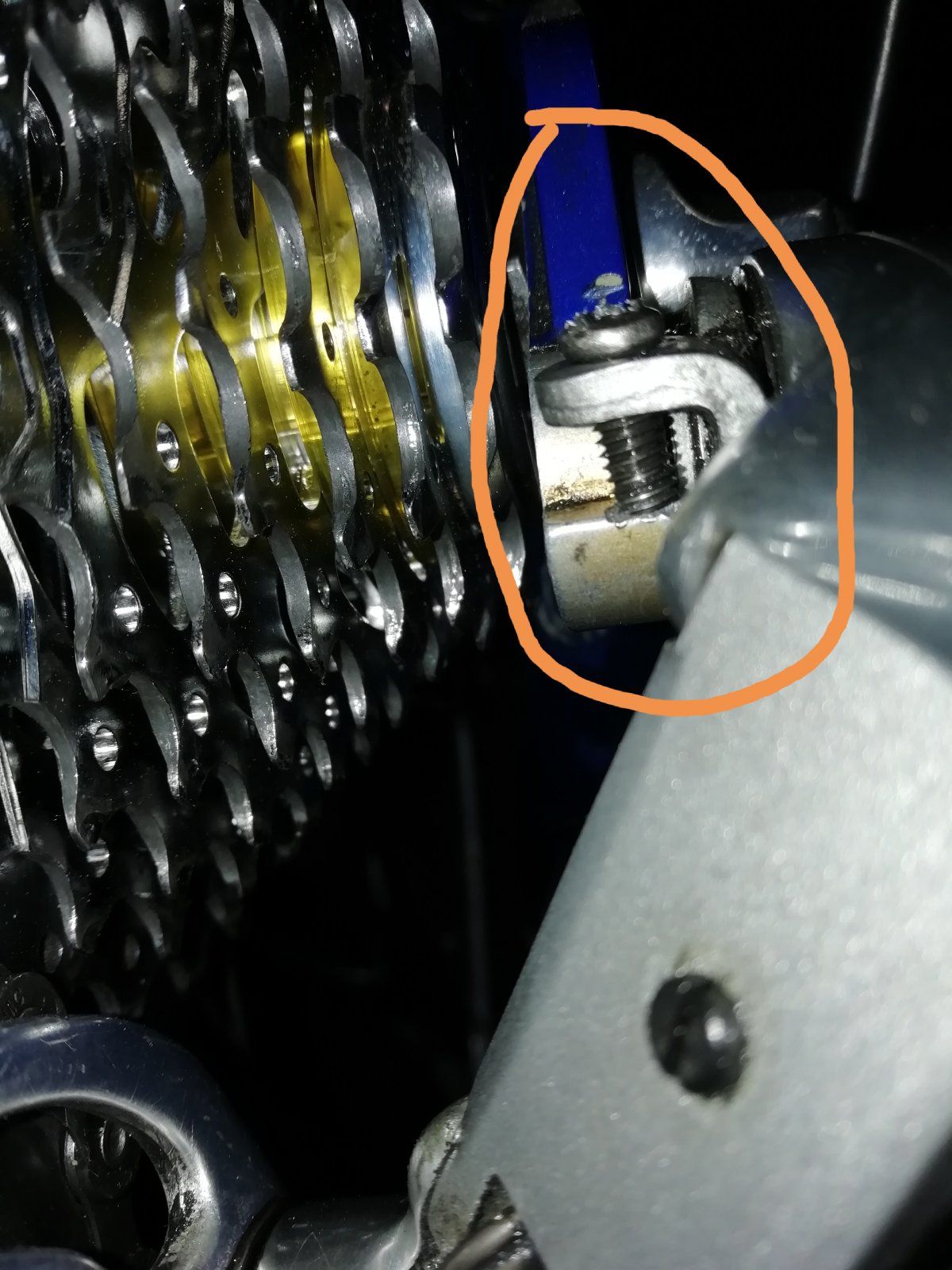

Bei meinem Principia schleift seit dem Kettenwechsel diesen Winter das Schaltwerk-Röllchen am Ritzel. Schaltwerk ist ein Campagnolo Chorus 9fach, größtes Ritzel ist 28er, großes Blatt vorne 53. Strebenlänge 32 Kettenglieder bzw 410mm. Die Kette habe ich meines Wissens eigentlich korrekt abgelängt, sind 105 Glieder.
Bei Campa Schaltwerken gibts ja eine Schraube um den Abstand zum Ritzel einzustellen - die habe ich bislang nie benötigt (weder beim Principia noch beim anderen Rad). Mein Problem ist (ist mir etwas unangenehm, aber wie gesagt, die Schraube habe ich bislang nie gebraucht) dass ich nicht weiß wo diese Schraube sich so rum treibt.... Eventuell kann mir da jemand helfen?

Scha mal hier Seite 24, rechts oben (Deine Schaltung müßte mit dieser von der Bauart her übereinstimmen) die Schraube RD-RE 018. Diese hineindrehen, dann vergrößert sich der Abstand der obersten Schaltrolle zum Zahnkranz. Oder Du machst ein Bild der Schaltung (am besten von hinten und am besten auch nochmal von unten, dazu dann das Rad auf Lenker/Sattel stellen), und man kann Dir dann die betreffende Schraube markieren.
Wo die Schraube ist hangt ab vom Baujahr, die altere < 2001 haben die Schraube am oberen Drehpunkt, die neuere am unteren Drehpunkt (hinterseite)
@Recordfahrer @Kees52
Danke für eure prompte Antwort.
Ihr meint die hier oder? Dann lag ich doch richtig.
Problem ist allerdings, dass die schraube schon komplett eingedreht ist. Sie ist allerdings etwas krumm, kann das die fehlenden mm erklären?

Dann geht das Schaltwerk bzw. die Schaltschwinge nicht weiter von Zahnkranz weg. Dass die Schraube krumm ist, ergibt keinen Unterschied. Du kannst höchstens versuchen, eine längere Schraube mit M4er Gewinde zu verwenden, aber irgendwann stützt die sich dann nicht mehr auf der vorgesehenen Stelle ab. Wie sieht denn die Schaltwerksstellung aus, wenn Du auf groß/groß schaltest (mach da mal bitte ein Bild)? Dann sollte die Schaltschwinge fast komplett waagerecht sein, vielleicht ist da noch was zu holen bezüglich Abstand Schaltschwinge-Zahnkranz.
