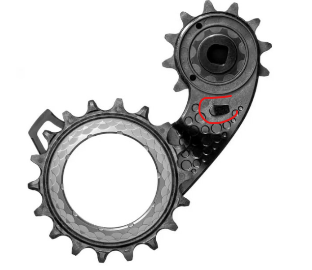

Allein die Optik spricht doch für das Absolut Black:
absolute-black-oversized-schaltwerkkaefig-system-hollowcage-sram-axs-12-fach-titan.jpg
Die bringen beide wohl relativ wenig, das von AB hat zusätzlich noch schrottige Lager soweit ich micherinnere . Aber unsicher, daher Am besten eins der vielen Videos dazu auf YouTube anschauen.

vor der Montage wuerde es mich schon grauen ... keine entfernbare Schraube wie z.b. bei CS oder Kogel
hier ist ein Nervenzusammenbruch doch schon vorprogrammiert weil die Feder bei unzaehligen versuchen wieder raus springt
