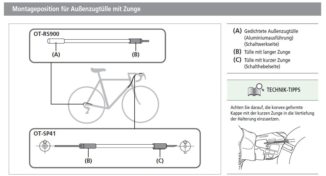

Schaltzug reißt wiederholt bei Shimano 105 R7000
Die Hülle sitzt doch richtig denke ich. Evtl. einfach Zugspannung zu hoch? Mal testweise die Spannung deutlich verringern und schauen ob das Problem weiterhin besteht...
Habe ich bereits erfolglos probiert, inkl. Schaltzug am Umwerfer aus- und neugeklemmt.
Die Hülle im linken STI ist sichtbar versetzt aber ich weiss nicht ob die Schwerfälligkeit des STIs davon abzuleiten ist...
Ah ok ich musste die Bilder und die Zuordnung erstmal verstehen. Ja man sieht die unterschiedliche Position der Hülle/Endkappe. Dann solltest Du auf Spurensuche für die Ursache der unterschiedlichen Position gehen. Ganz sicher, dass die richtige Endkappe an der richtigen Stelle montiert ist?
Hier mal ein Auszug aus dem Dealers-Manual (R7000, R8000, R9100):
WOW! Das ist ja mal hilfreich!
Also Zug nochmal rausziehen und neue, konvexe Tülle einsetzen.
Vielen Dank!
