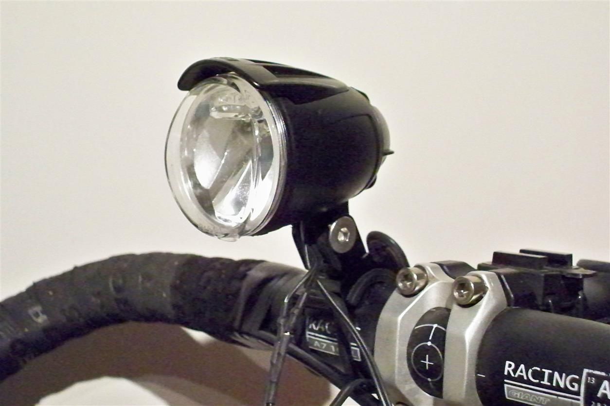

Ich habe die delux-Halterung von Schmidt am Lenker, die passt bis 31,8.
Ich habe sie so montiert, dass das Metallband zu sehen ist, die Halterung selbst ist an der Unterseite des Lenkers. Sieht sehr aufgeräumt aus, die Lampe selbst ist wirklich vor dem Lenker, nicht auf ihm.
Wenn du ein Foto sehen willst, mache ich eins.

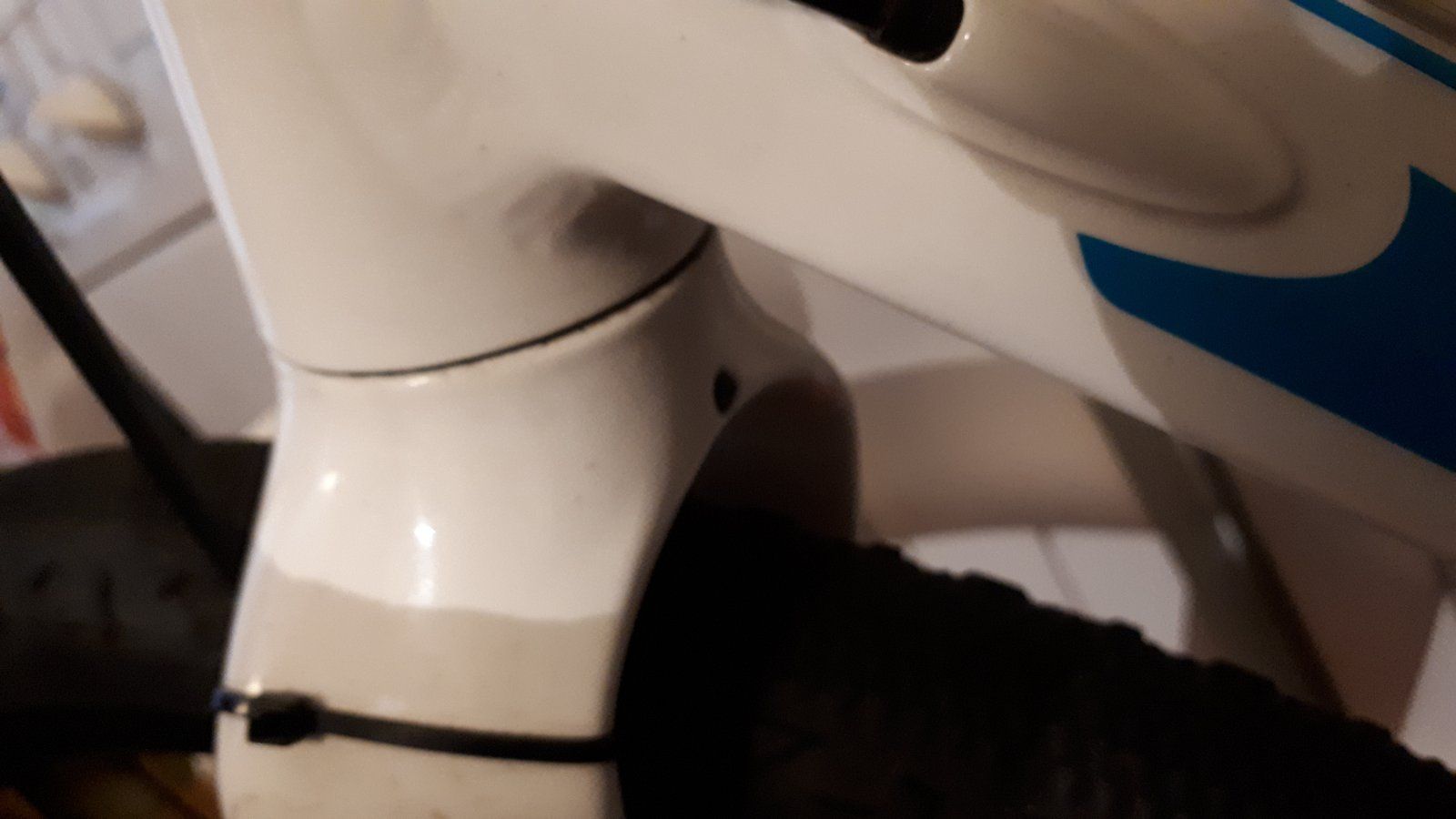

Hast du an der Rückseite der Gabelkrone eine Bohrung für ein Schutzblech?
Dann könnte man von dort aus eine Halterung nach vorne führen.
Für meine SON Edelux habe ich auch eine alternative Lösung gesucht, da ich die Lampe an der üblichen Stelle nicht befestigen konnte. Funktioniert wunderbar:
Geht auch mit der Supernova.

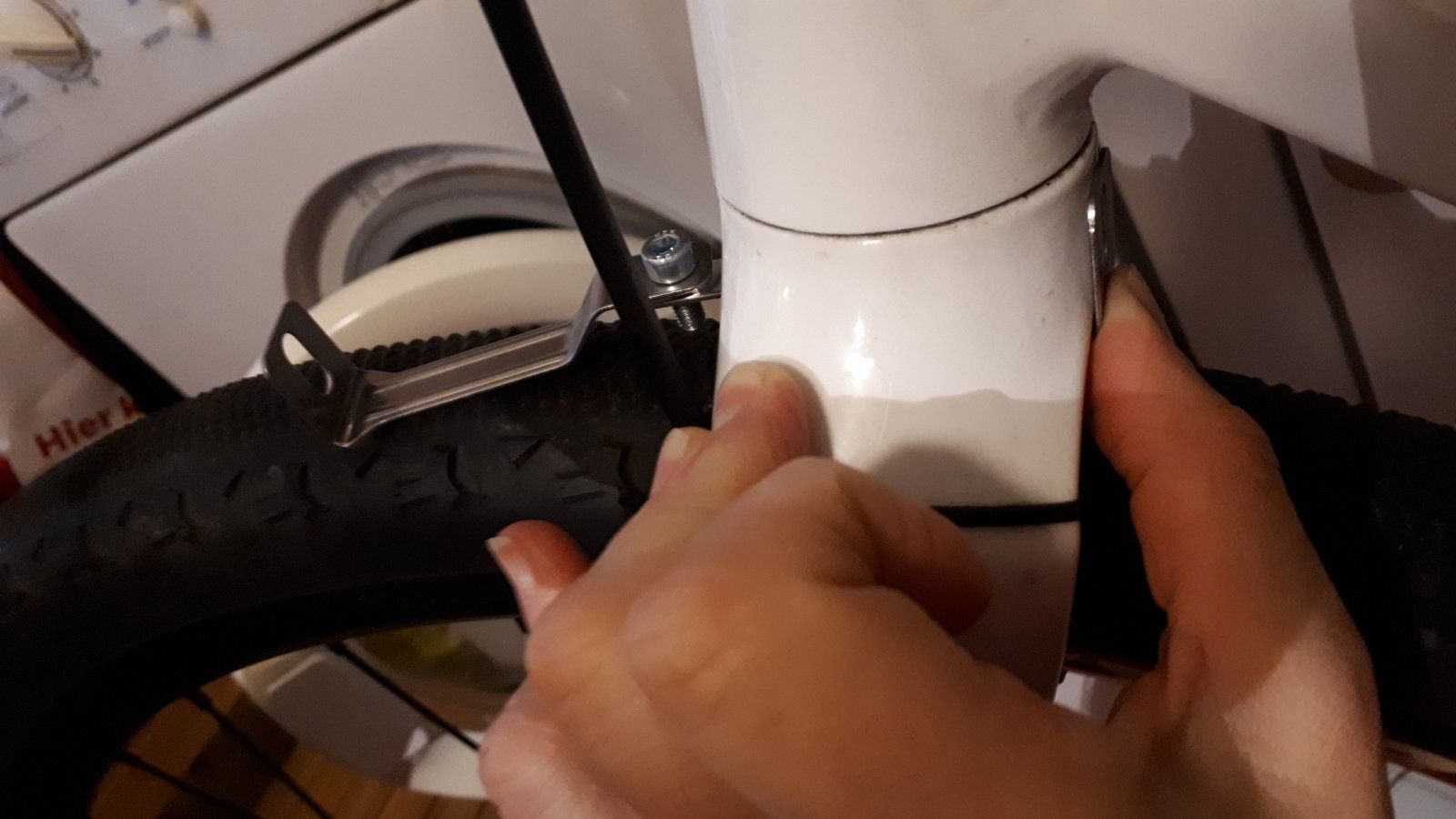

Hallo liebe Community, ist ja schon ne Weile her, aber ich habe das gleiche Problem: will NaDy & Licht ( und einen Stecker dran fürs B&M E-Werk, was ich besitze ) an mein Liv Invite. Was auch nur eine Bohrung in der Gabelbrücke HINTEN hat, aber nicht vorne.

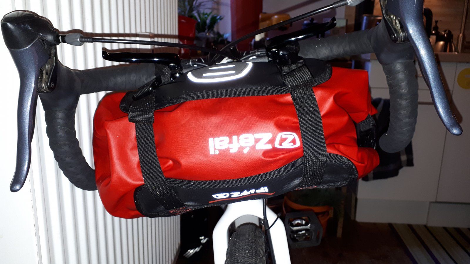

Will das Licht auch weiter unten, weil oben Platz sein soll für die Lenkertasche, deshalb am Spacer auch schon zu hoch. Und am Lenker ( 38 cm) ist bei mir auch kein Platz ( Zusatzbremshebel, Navi, Smartphone...)
Ich würde evtl. auch so eine Bastellösung versuchen mit einem u- förmigen Blech mit Löchern und Lampenhalterung vorne.
Kann die meisten Fotos hier nicht anschauen ( zu alt?)
Oder gibt es mittlerweile bessere Lösungen? Beim 2. Bild habe ich ein übrig gebliebenen Blech von meinen SKS Raceblades dran gehalten exemplarisch.

Du kannst das Blech vorne um 90° nach oben biegen und den Scheinwerferhalter dort montieren.
Könnte klappen. Das Gewicht könnte aber ein Problem werden, außerdem wippt das alles natürlich ständig. Das könnte zum Bruch führen und vorher neim Fahren ein dauerwackelndes Lichtfeld erzeugen.

Danke für eure Tipps! Ich habe mir das noch mal mit der Lenkertasche angeschaut- no way- doch kein Platz. Es sei denn, ich würde es mit der Salsa Anything Cradle probieren...die ist mir aber jetzt zu teuer... ich glaube, ich muss doch auf den Lenker ausweichen. Vielleicht die Zusatzbremshebel weiter nach außen schieben.
