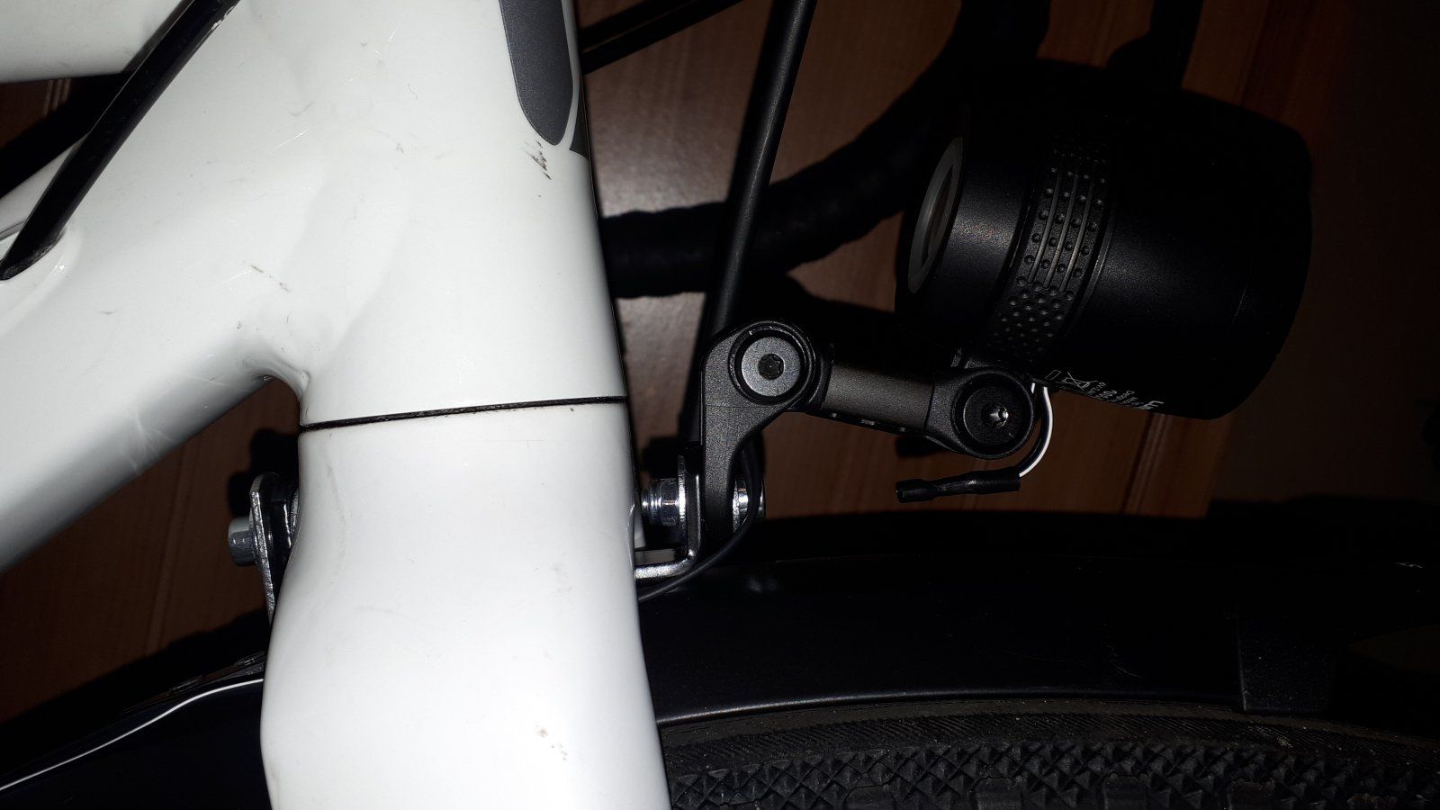

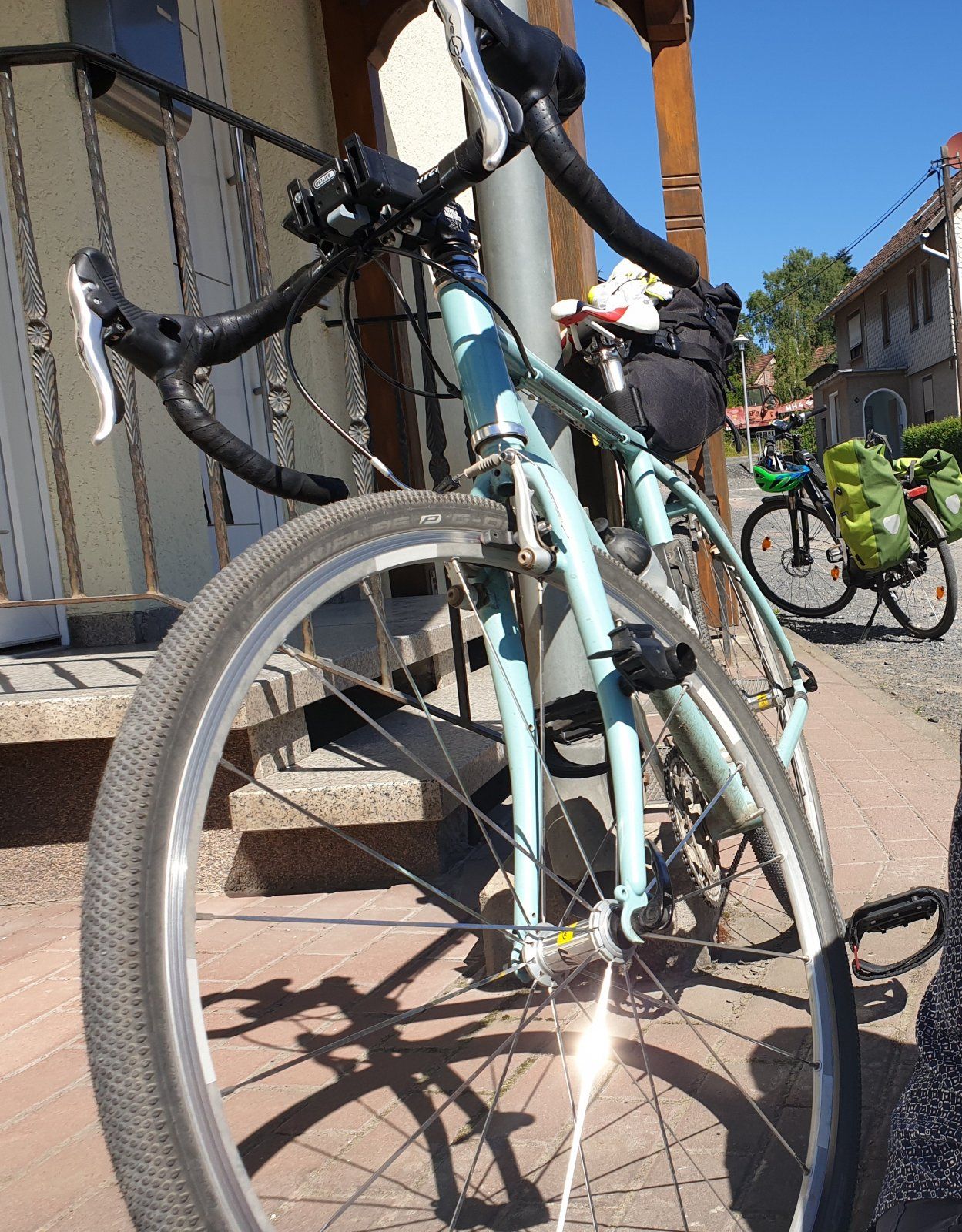

Licht ist dran. Der lokale Fahrradhändler hat mir für 2 € so ein Teil mitgegeben, das er "Gepäckträgerbrücke" nennt, ein u-förmig gebogenes Blech- aber viel dicker und stabiler....ein "Blech" ist das nicht wirklich. Das ist jetzt an der hinteren Gabelöse ( schönes Wort) zusammen mit ein paar Unterlegscheiben und dem Schutzblech befestigt. Da wackelt nix.
Hab mir die Iq-x von b&m besorgt, die war halt preislich besser drin als die Edelux. Lenkerhalterung hab ich mir auch besorgt, und da ich die Kabel flexibel verlegt habe, kann ich die Lampe jetzt am Lenker, an der Gabel oben oder an der Schutzblechöse unten anbringen, je nach Gepäck, was dran kommt.
