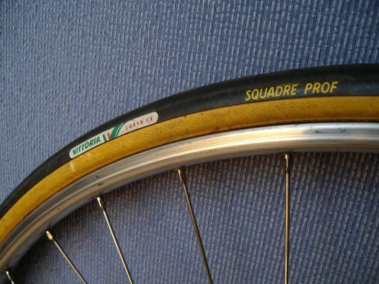

Aber was ein echter Klassiker ist, der was auf sich hält, der kommt an Schlauchreifen nicht vorbei. Leider ist das Angebot in den letzten 20 Jahren sehr ausgedünnt worden, sodass es nurmehr billixte oder teuerste, aber nix Mittelklassiges mehr gibt.
Bin letztens mal wieder Schlauchreifen gefahren und was hin und weg. Du gleitest wie auf einem fliegenden Teppich dahin. Klar, je dünner der Gummi, umso besser der Teppicheffekt, bei dicken Gummiwürsten hast du keinen Vorteil ggü Drahtreifen. Aber es ist schon herrlich. Leider hab ich mir ein paar Schlaaze eingefahren, so dass ich den Ersatzreifen aufziehen muss. Depperterweise gibt es aber in der unzivilisierten Südwelt kein Felgenklebeband, so dass die Operazion noch etwas warten muss.
