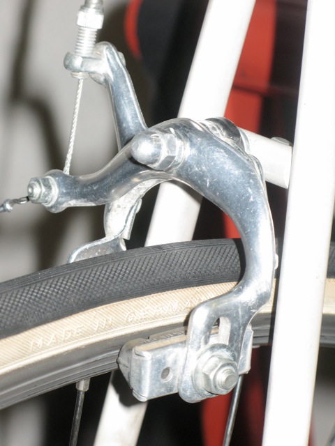

Da hänge ich mich auch gleich mit ein, zwei Fragen dran:
In der Bucht konnte ich für ordentliches Geld einen Lauradsatz Mavic GP4 mit Campa-Naben ersteigern. Zwei Schlauchreifen (NOS) waren auch dabei. Gestern habe ich sie erst einmal ohne Kleber zum Vordehnen aufgezogen und auf ca. 5 Bar aufgepumpt (s. Bild):
Meine erste Frage: Bekommt man die Reifen beim zweiten Mal leichter drauf? Ich habe das nicht alleine geschafft. Wir haben zu zweit gezogen, wie die Blöden. Auf den Reifen steht -glaube ich- 27x1.
Da komme ich auch schon zur zweiten Frage: Wo bekomme ich noch solche Reifen? Ich würde gerne einen Dritten (oder noch mehr davon) haben und für eine Tour vordehnen. Was ich bisher gelesen habe, passen da keine 28"-Reifen.
Danke im voraus und schönen Abend :)

Das kann man so nicht beantworten. Ältere Reifen verlieren gelegentlich an Flexibilität und werden fester. Die Paarung Reifen/Felge muss auch passen. Vordehnen bringt aber schon etwas und die Lagerung auf Ersatzfelge macht daher Sinn. Meine Gommitalia auf Weinmann Alufelgen mit Holzkern gingen ziemlich einfach drauf (gelle, hätte keiner gedacht dass ich auch Schlauchreifen fahre, hmmm?). Ich finde Drahtreifen praktischer, aber an einem 50er Jahre Rennrad müssen es wirklich Schlauchreifen sein, da ginge nichts anderes. 27er Schlauchreifen in schmal müsste es von Conti noch geben, die halten eine Menge Varianten auf Vorrat. Konkrete Quelle muss ich leider passen.

Danke für die Info. Die Conti habe ich gesehen, jedoch empfiehlt sie der Hersteller ausdrücklich nur für die Bahn. Sonst gibt es keinen, der noch 27"-Reifen herstellt? Das finde ich unglaublich, denn selbst eine uneingespeichte GP4 kostet auf eBay mehr als eine neue Open Pro (da frage ich mich: was wollen die Leute mit 27"-Felgen, wenn die Reifenversorgung nicht gesichert ist?).

Naja, an Rädern für 27" passt halt nur 27"- und natürlich gibts Reifen dafür, die Sammler die sowas haben, kennen einander und verkaufen sich im Bedarfsfall welche bzw. kaufen auf, was sie finden. Ähnlich wie bei franz. Innenlagern, die sind nicht selten, aber selten bei Ebay.

Schlauchreifen gibt es noch bei einigen Herstellern, oft sehen sie nicht klassisch aus, aber 27" ist die Standardgröße, also das klassische Maß für Rennräder. Leider haben sich in den letzten 20 Jahren Drahtreifen auf breiter Front durchgesetzt, so dass Schlauchreifen in eine Nische entschwunden sind, also es gibt noch gute (und sehr teure) Reifen und weniger teure, die aber auch im Rollverhalten keine Vorteile bringen ggü. Drahtreifen.

27" Schlauchreifen wurden meines Wissens schon vor längerer Zeit durch die 28" Reifen ersetzt und sind in der neuen Norm auch nicht mehr vorgesehen.
@wynklah: Wahrscheinlich hast Du also 28" Felgen und nun die um eine Spur kleineren 27" Reifen aufgezogen. Nachdem Du ja die Reifen noch nicht verklebt hast, probiere einen 28" (700C) Reifen zu montieren, der sollte streng sitzen aber doch erheblich leichter aufzuziehen sein. Vorstrecken musst Du ihn vor der Montage aber auch.

Du meinst wahrscheinlich Drahtreifen, da ist die 27"-Dimension (ETRTO 630) seit Längerem unüblich, das war sowieso eine vor allem in Frankreich gängige Größe und auch da meist nur bei Sporträdern (mit Stahlfelgen). Da hat sich 28" (ETRTO 622, in F-Reich als 700C bezeichnet, wobei "C" die Form des Horns ist).
Schlauchreifenfelgen haben kein Horn. Da haben sich auch die Dimensionen nicht geändert. Die sind nach wie vor 27".
