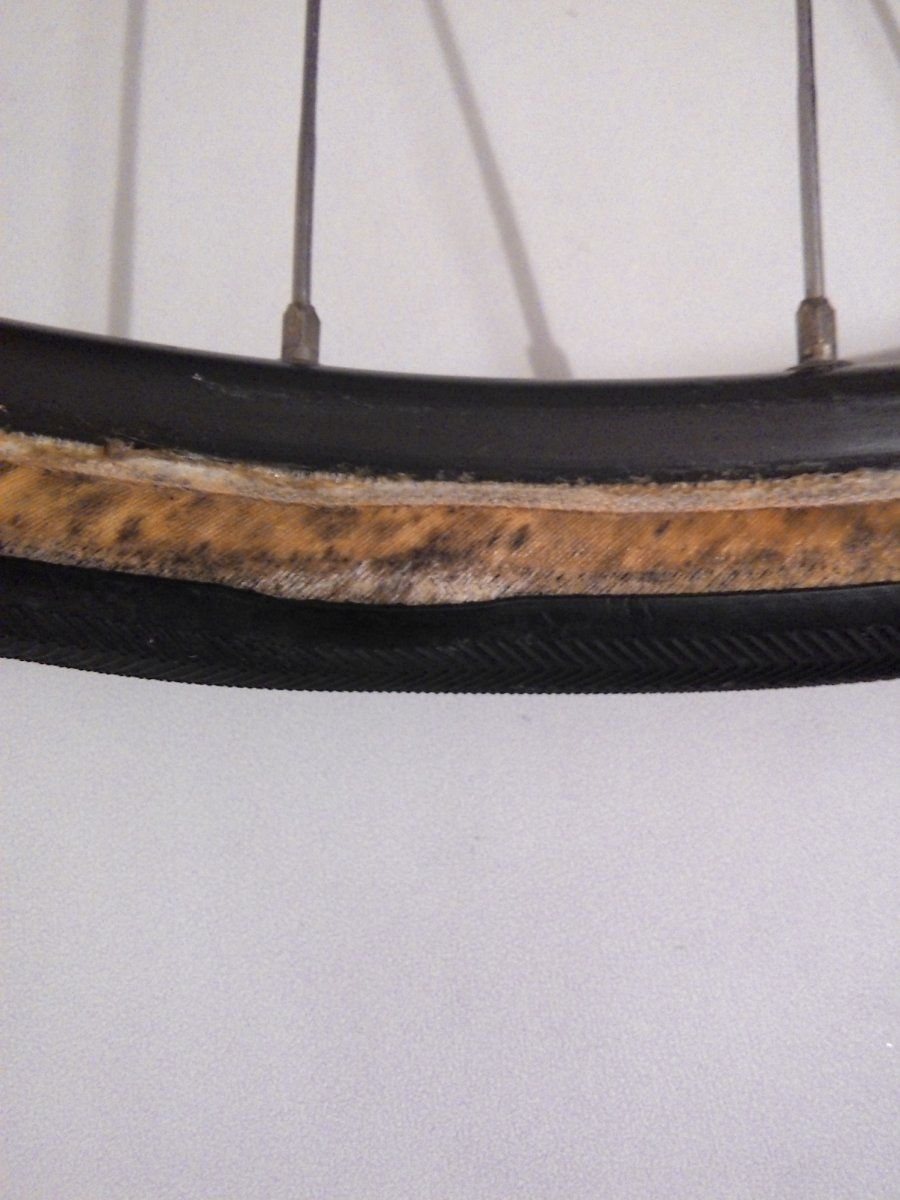

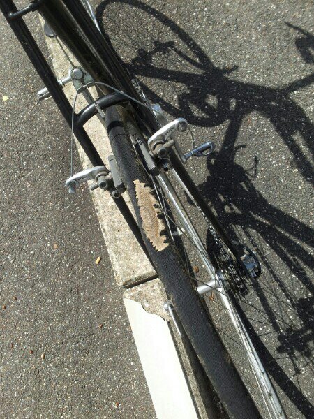

Kurze Frage, den Reifen fahren oder abziehen? Stand jetzt drei Tage unter 8 bar und ist nicht merklich schlimmer geworden. Aber ich trau dem Frieden nicht so.

Sieht doch nur nach ner Ablösung der Lauffläche aus. Nicht schön aber idR zu beheben.

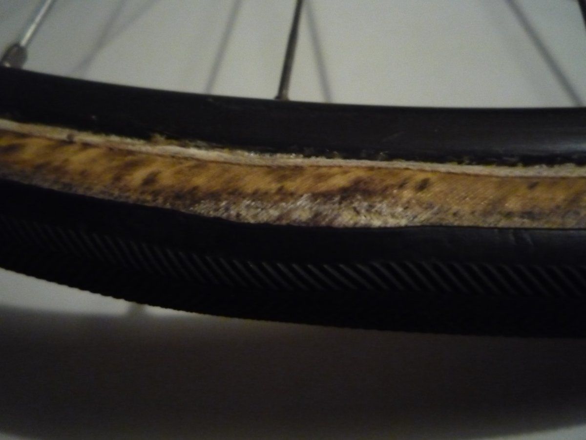

Also ich habs nochmal versucht besser zu fotografieren, es ist wohl schon die Lauffläche aber das Gewebe ist an der Stelle eingerissen.
Wenn sich da was machen lässt dann bin ich für Ratschläge empfänglich, ich hab da irgendwo in disem Thread mal was bezüglich Shoe-Goo gelesen.
Das hätte ich zufällig im Besitz ;)
Aber riskieren das mir das Rad um die Ohren fliegt mag ich auch nicht.
Die Restfahrstrecke deines Reifens schätze ich zwischen 10 und 200 km. Bei Nässe und hohem Druck folgt das Ende rasch. Ich fahre Reifen - die keiner mehr haben will - gerne immer wieder bis es kracht. Der Exitus, wenn der Schlauch urplötzlich das Tageslicht erblickt, geht mit einem Kanonenschlag (Lautstärke direkt proportional zum Luftdruck) einher.

Hi flightfooter!
- Reifen etwas aufpumpen, Gummierung aufs Nahtschutzband und auf den Reifen entlang der Naht, warten und Nahtschutzband festdrücken
Thomas
Hallo Thomas,
eines habe ich noch nicht verstanden: was meinst du mit Gummierung / womit klebst du das Nahtschutzband wieder fest?
Gruß
Marc
Hi Marc!
Ich bitte um Entschuldigung für meine nicht eindeutige Ausdrucksweise, gemeint ist die Vulkanisierflüssigkeit mit der man Flicken auf"klebt". Allerdings muß ich dazu noch sagen, daß ich derzeit noch einen größeren Restposten Wolber Classic 22 Reifen fahre, bei denen ist das ziemlich problemlos möglich. Ich weiß aber nicht wie das mit anderen Reifen aussieht, es gibt ja verschiedene Klebeverfahren, z.B. Latexmilch.
So dunkel erinnere ich mich, daß ich ich früher wohl auch bisweilen Reifenkitt verwendet habe. Derzeit würde ich wohl Conti Kleber Alu als Kontaktkleber verwenden, so ein Kleber soll halt ziemlich flexibel auftrocknen.
Zum Gatorskin kann ich nichts sagen; Kollege flammberg hat in seiner Anleitung zum SR-Flicken ja UHU-Kraft empfohlen mit Bitte für eine bessere Variante, wußte aber wohl auch niemand etwas besseres.
Grüße
Thomas
Ich habe beide Reifen (Veloflex Roubaix und Conti Gatorskin) gestern mit TT04 geflickt. Das ging ganz gut, besonders beim Veloflex, da dort das Nahtschutzband leichter zu lösen ist und Reifen und Schlauch viel flexibler sind. Beim Veloflex ist auch noch ein am Reifen angenähter Gewebestreifen unter der Naht, wahrscheinlich um den Latexschlauch zu schützen. Das hat beim Nähen den Vorteil, dass der Schlauch heruntergedrückt wird und die Gefahr, den Schlauch mit der Nadel zu verletzen, verringert sich. Das Nahtschutzband habe ich mit Gummilösung bestrichen, den Reifen auch, dann beides kurz antrocknen lassen und dann zusammengepresst, hält wunderbar. Insgesamt war es schon eine abendfüllende Angelegenheit, allerdings mußte ja auch erst noch der Toskana- Staub von den Rädern gewaschen werden. Beim Nähen habe ich mich anfangs schwer getan, ich mußte ja erstmal das Stichmuster verstehen, aber wenn man es erstmal verstanden hat und etwas Routine reinkommt geht es ganz gut.
Wenn die Reifen geklebt sind werde ich mal ein Statement zum Fahrverhalten abgeben bzw. ob man den Flicken merkt. Euch nochmal vielen Dank für die Beschreibungen, dass hat sehr geholfen!
