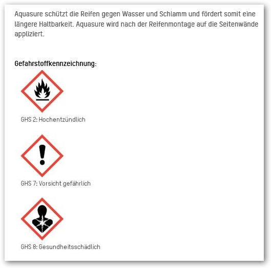

Hmmja da ist u.a. Toluol drin. Toluol ist ein geruchsintensives Lösungsmittel, das jede Menge fieser Eigenschaften hat: :mad:
Sicherheitshinweise
Toluol ist leichtentzündlich und gesundheitsschädlich. Toluol verursacht Nerven-, Nieren- und möglicherweise auch Leberschäden. Toluol ist fortpflanzungsgefährdend sowie fruchtschädigend. Die Inhalation von Toluoldämpfen kann zu unspezifischen Symptomen wie Müdigkeit, Unwohlsein, Empfindungsstörungen, Störungen der Bewegungskoordination und Bewusstseinsverlust führen. Bei regelmäßigem Kontakt kann es zu einer Toluolsucht kommen, die mit Heiterkeits- und Erregungsräuschen einhergeht. Toluoldämpfe haben eine narkotisierende Wirkung und reizen die Augen und Atmungsorgane schwer, allergische Reaktionen auf Toluol sind möglich. Toluol ist vermutlich ototoxisch im Menschen.[24] Toluol sollte an gut belüfteten Orten aufbewahrt werden.
Toluol selbst wirkt nicht erbgutverändernd, ist jedoch häufig mit Benzol verunreinigt. Die geringere Toxizität von Toluol gegenüber Benzol lässt sich mit seinem anderen Metabolismus erklären. Toluol wird im Gegensatz zum Benzol kaum durch Oxidation des Ringes, sondern hauptsächlich durch Oxidation der Seitenkette zur Benzoesäure metabolisiert. Der Grund dafür ist die hohe Selektivität des Monooxygenasesystems P450 für die Methylgruppe des Toluols. Aus diesem Grund entsteht kaum karzinogenes Epoxid wie im Falle des Benzols. Die geringen Mengen an Epoxid können durch Konjugation an Glutathion, spontane intramolekulare Umlagerung zum Phenol oder durch enzymatische Hydrolyse zum Diol abgebaut werden.

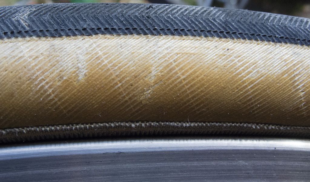

Ich schaff das irgenwie bei fast allen Reifen, dass die Gummierung kaputt geht. Liegt auch sicher aran, dass ich viel auf Schotter und auch bei schlechtem Wetter unterwegs bin.
Hier ein Clement LGG Strada:

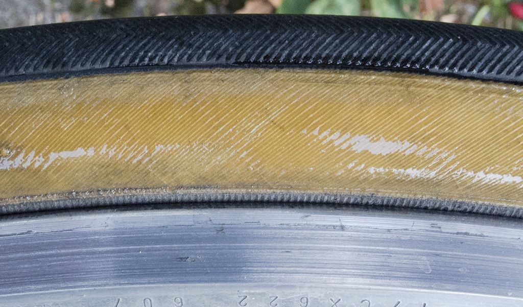

Beim Pasela hab ich das auch schon geschafft. Wenn die Flanken erst mal so aussehen ist das der Anfang vom Ende.
Das hab ich dann mal mit Aquasure eingepinselt, 3 Schichten mit zwischendrin Trocknen. Macht nen guten Eindruck, wie ich finde.
Nach 2 Schichten

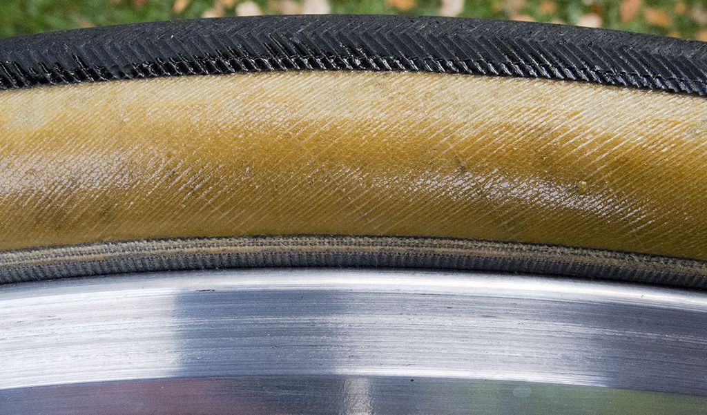

3.Schicht:
Das Glanz geht mit der Zeit noch ziemlich weg.
Muss man aber verünnen. Eine Tube reicht für einen LRS locker. Dann sind 4,90 Euro auch nicht zu viel…
