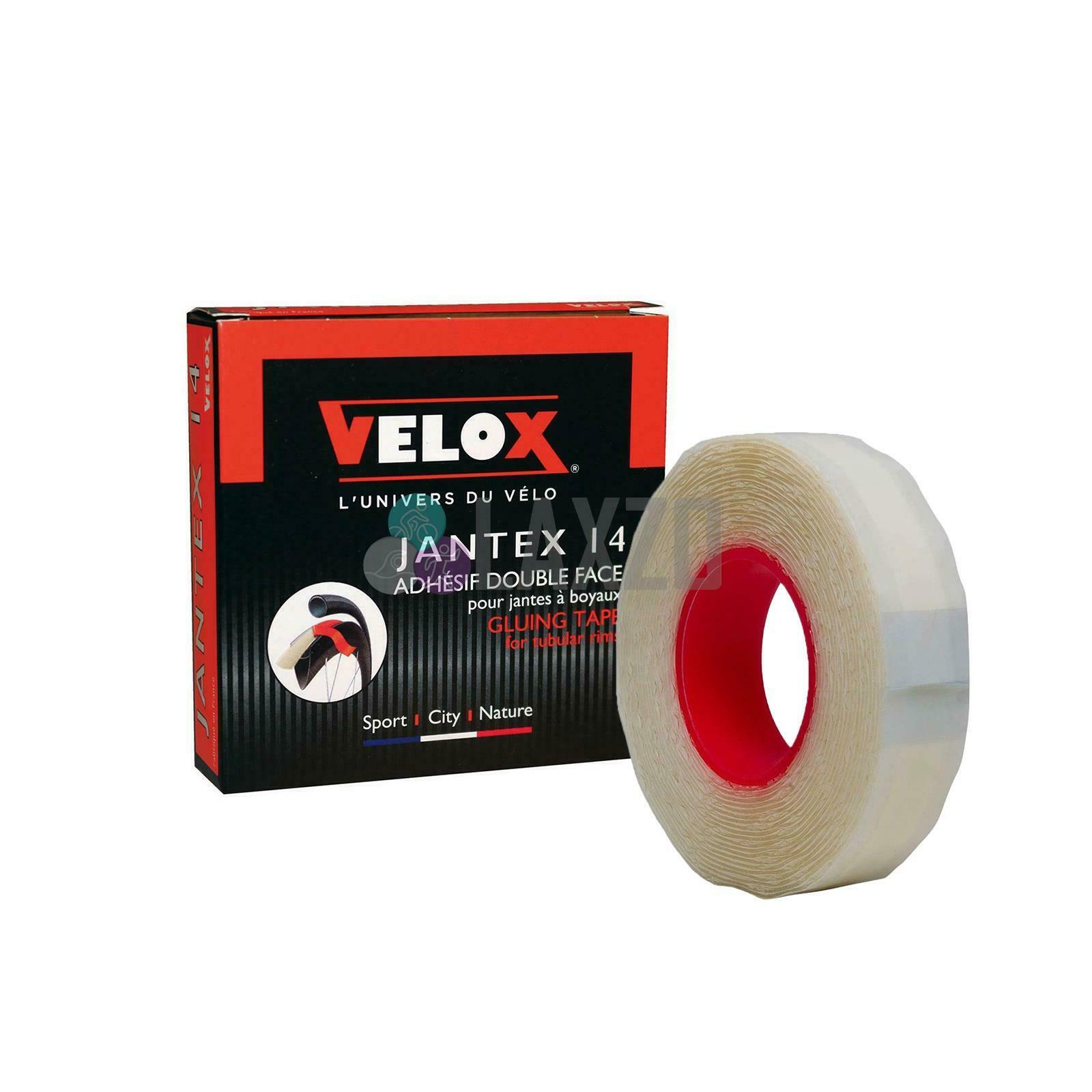

Da habe ich mich falsch ausgedrückt. Daß Tufo Band die Referenz in Sachen Schlauchreifen kleben ist, hatte ich mir schon angelesen.
...die Referenz ist das "neue" Velox Jantex 14. Das ist in allen Bereichen einen Tick besser als das Band von Tufo...
Hast du probiert? Höre immer nur von Jantex, dass die Reifen da runterhüpfen...
...na ich fahre seit über 40 Jahren Schlauchreifen - da habe ich schon einiges probiert.
Das alte weiße Velox Klebeband, welches wie Teppichklebeband anmutet, macht im Mittelgebirge und bei hohen Temparaturen keine Freude aber das von mir verlinkte ist eine ganz andere Nummer...
