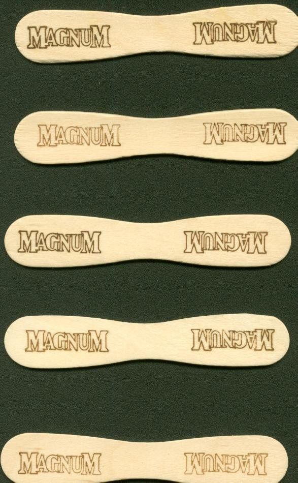

Ich habe vor langer Zeit mal zum Verfugen mit Silikon ein abgebrochenes Ende eines Zollstocks rundgefeilt. Aber ein extrabreites Steckerl eines Monstereises ist natuerlich eine viel elegantere Loesung. Habe ich mal abgespeichert - danke.

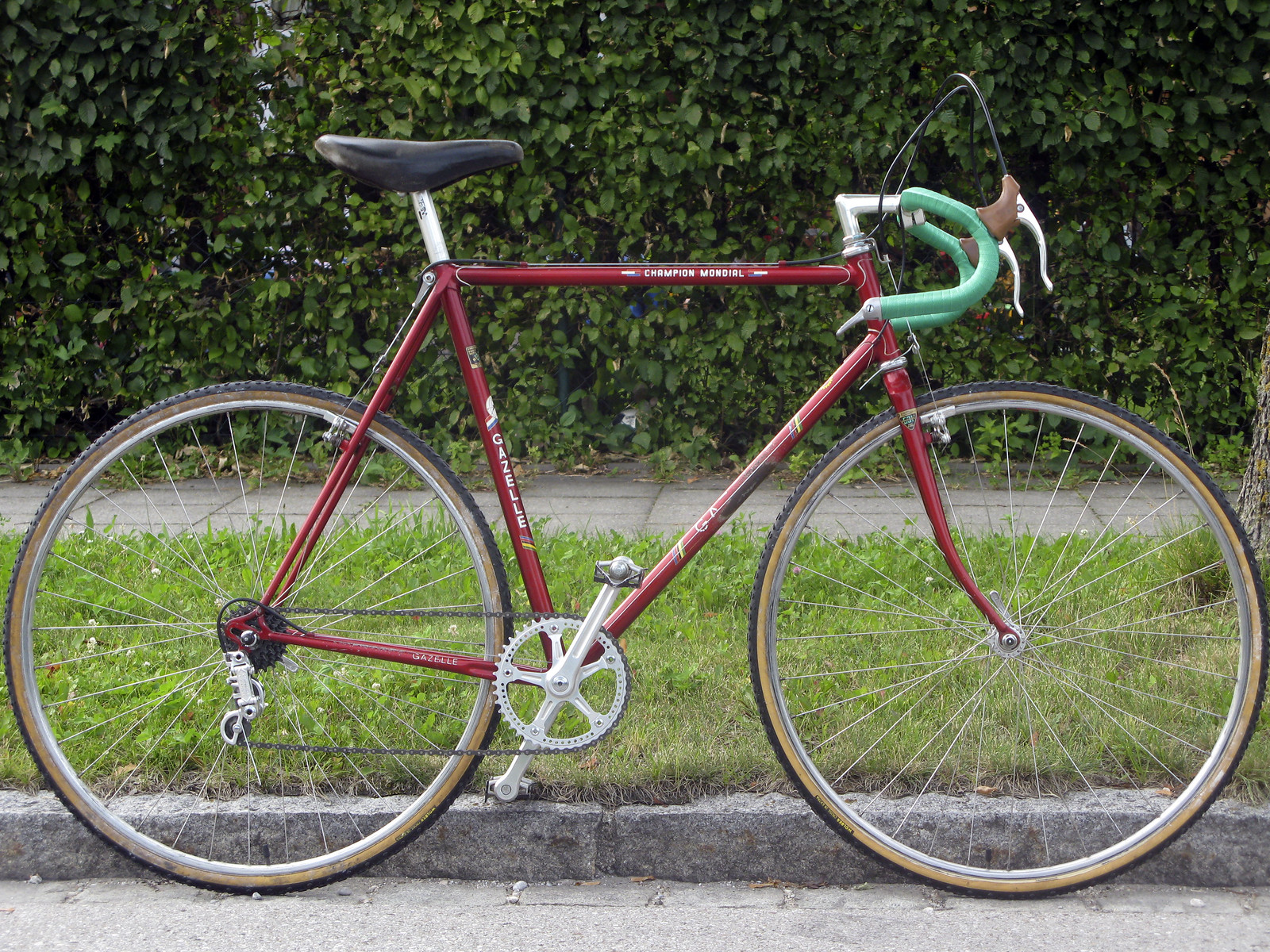

Wusste ich gar nicht. Ich dachte eigentlich, die Gattung der Crosser waere eher aus der Notwendigkeit fuer dicke Reifen entstanden, als das mit immer schmaler bauenden Rennraedern irgendwann nicht mehr ging. In den 60ern hat man ja noch deutlich mehr von Hand nach Vorgabe bauen lassen. Da war's kein grosses Ding den Rahmen eben etwas "weiter" bauen zu lassen.
DEr Platz für breite Reifen ist a nicht das einzige Merkmal von Crossrädern. Etwas besserer Geradeauslauf, höheres Tretlager, etwas kürzeres Oberrohr, ...
