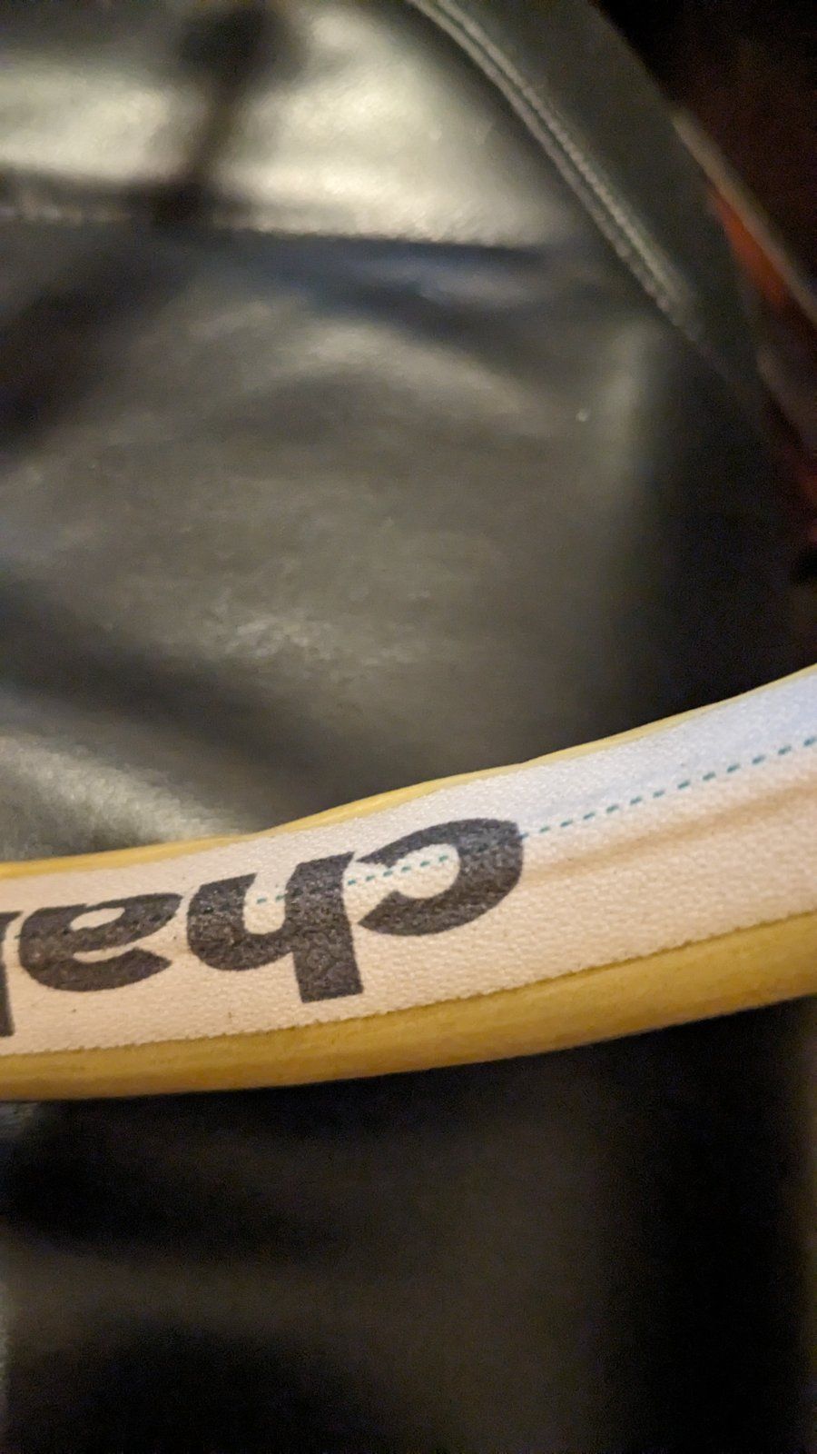

Bis auf die Tufos haben Schlauchreifen eigentlich immer eine Naht.
Beim Elite Pro ist die etwas voluminöser als bei anderen Schlauchreifen, das kann in Kombination mit einem zu flachen Felgenbett dazu führen, dass der Reifen rechts und links von der Naht nicht richtig aufliegt.

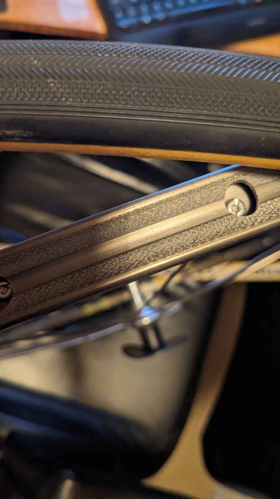

Aus diesem Grund haben einige Schlauchreifenfelgen eine Rille für die Naht oder sind etwas konkaver geformt.
Was ist das für eine Felge mit der Rille? Sowas habe ich noch nie gesehen.
Ich denke das ist nur zur Beruhigung von Hypersensiblen. Ich hatte noch keine Probleme Vittoria Schlauchreifen zu kitten. Da kommt letztlich eh genug Druck drauf um alles zu plätten.
