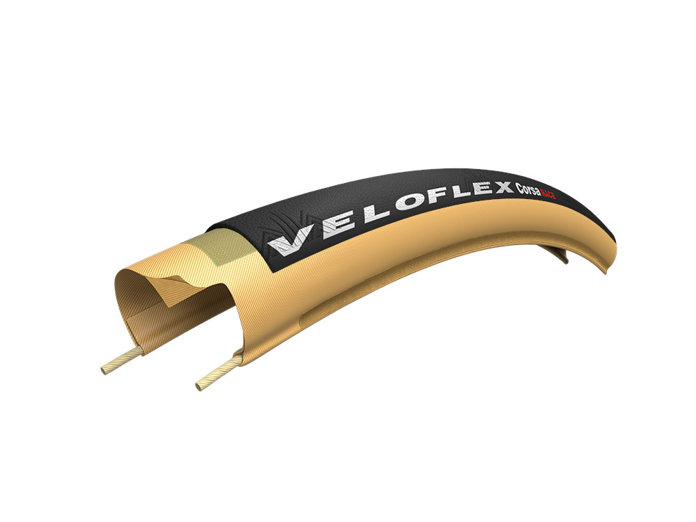

das ist ein Schlauchreifen ohne Schlauch der nicht zugenäht wurde. Also ein ziemlich fluffiger Clincher mit guten Rolleigenschaften.

...Challenge, welche auch "open tubular" anbieten, erklärt das so:
(...) "Letztere werden aufgrund der Fertigungsweise bei Challenge als Open Tubular bezeichnet. Das bedeutet, neben der handgeklebten Lauffläche, im Gegensatz zu sonst üblichen vulkanisierten, dass die Reifen im Prinzip wie Schlauchreifen gefertigt werden ohne diese jedoch unten zu schließen (daher Open Tubular). So dass sie – wie normale Faltreifen – mit einem Schlauch bestückt auf die Felge aufgezogen werden können."
