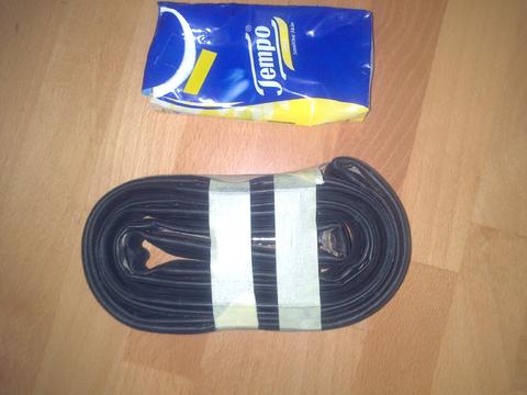

Da ich auch auf der Suche nach einer möglichst dezenten Lösung bin, werde ich das wohl auch so versuchen. Will halt keinen ewig großen Klotz mitnehmen müssen. Kannst Du evtl. ein Foto von dem Schlauchreifen machen, auf dem man die Größenverhältnisse gut sehen kann? Mit einem Pannenreifen beim Auto ballert man auch nicht mit 180km/h über die Autobahn sondern nutzt diesen um überhaupt nach hause zu kommen. So sehe ich das mit einem Pannen-Schlauchreifen auch. Soll ja nur das heimkommen sichern.

hier mal die Bilder von meinem Ersatzschlauchreifen.
Hoffe man kann das größenverhältnis erkennen. Hab einfach mal eine Packung Tempo daneben gelegt.
Die Anleitung aus dem Tour-Forum hatte ich bei meinem alten Ersatzreifen (Schwalbe Stelvio) verwendet, allerdings war der Reifen einfach zu groß.
Da hat man keine Chance den in die Trikottasche zu verstauen.
Super, vielen Dank dass Du dir die Mühe mit dem Foto gemacht hast. Das ist ja wirklich recht handlich für einen Schlauchreifen....TOP.
