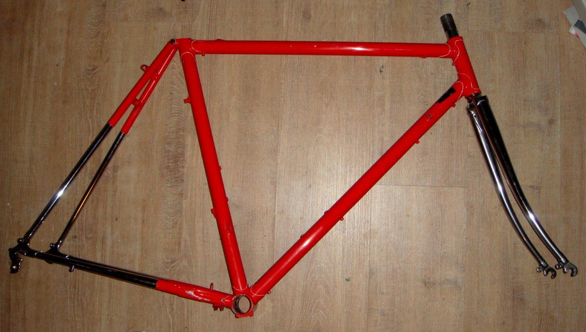

Das hier ist der Kandidat:
Hat nur Chromsöckchen. Hätt auch kein Problem mit Plaste-Bluemels (o.ä.), aber die Berthouds sind schon schick. Nur wenns sichs beißt, dann lieber nicht...
Und ich möchte Madame natürlich gut geschützt wissen - daher die Frage ob lang oder kurz..
Lange oder kurze Berthoud Schutzbleche meinst du? Ich würde ja nur die langen nehmen, auch wenn kein Vorderradgepäckträger verbaut ist, das Wasser spritzt vorne heraus und wird zurückgeweht, da zählt jeder Zentimeter vorne mehr. Allerdings sollte dann auch ein vorderer Haltepukt her, z.B eine zusätzliche Strebe.
