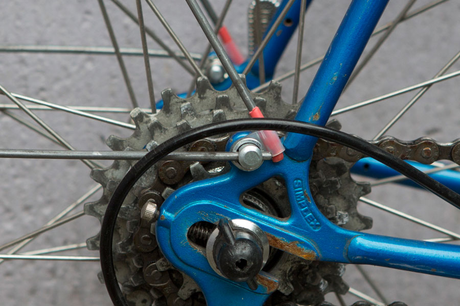

So, nun sind die Kabelklemmen und Schutzblechkloben gekommen und die Bleche fertig montiert:
Mal schauen, wie nass das noch wird. Vorne geht das Blech ja schön weit runter...
Befestigt sind die Bleche nun mit je 2 Strebenpaaren, da es sonst zu wackelig war.
Hinten mit Kabelschelle und Schutzblechkloben.
Vorne mit Sicherheitshülsen von SKS (die angeblich auch für 3mm Streben hätten passen sollen - was aber nicht stimmte) und ebenfalls einer Kabelklemme.
Die Befestigung im Tretlagerbereich erkennt man auf den Bildern nicht
Da habe ich genommen, was bei den (gebraucht gekauften) Schutzblechen dabei war: Eine CatEye-Schelle:
Der Winkel am Blech sieht original aus - bei der Schelle bin ich mir nicht sicher...
