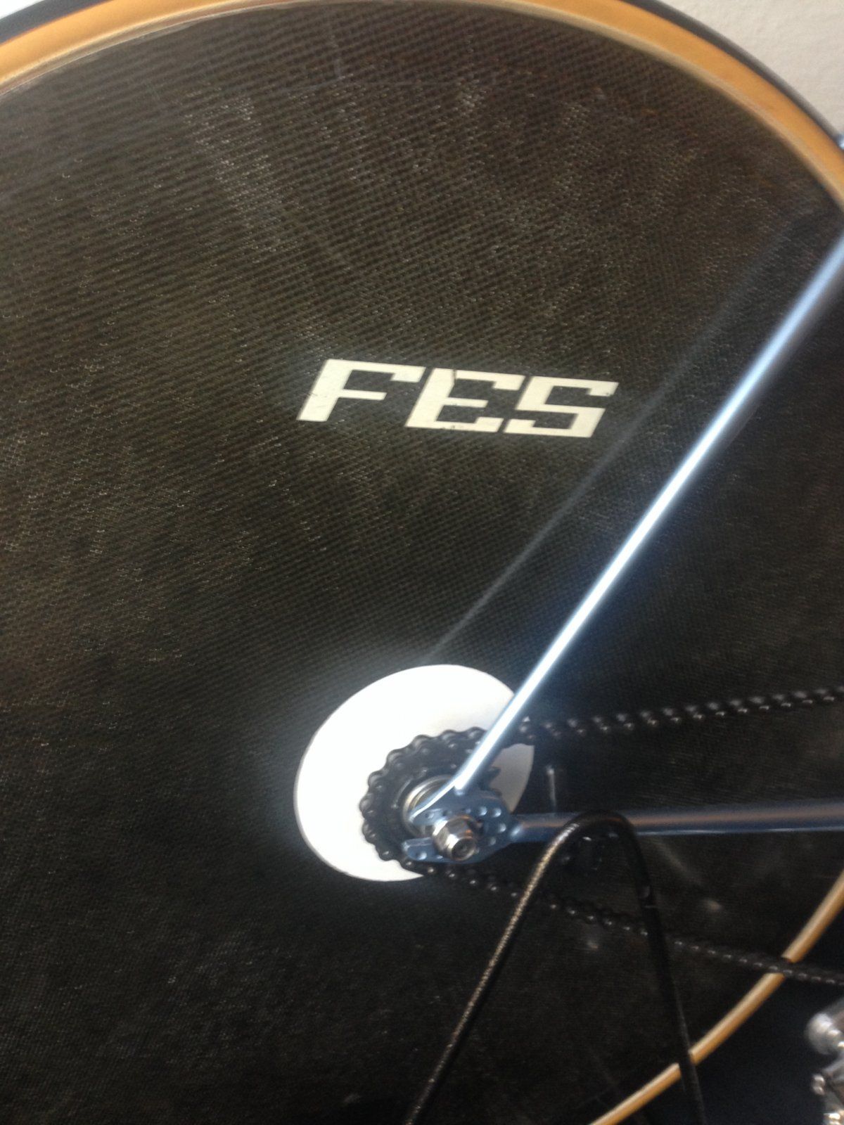

Ich habe mich ja nie groß mit Scheibenrädern befasst und im " Was ist es und ...." ist auch nix gekommen.
Ggf. kann ja jetzt hier jemand etwas zu meiner Scheibe sagen:
https://www.rennrad-news.de/forum/t...st-das-und-was-ist-es-wert.73322/post-3675798
Das sollte eine frühe Lightweight -Scheibenradvariante sein.
Vorgespannte Carbon-bzw.Kevlarfäden nehmen die Antriebskräfte auf,der Rest ist Verkleidung.
Damals eines der besten und leichtesten Scheibenräder, ....und teuersten...
Ich glaube, zuerst gab es schwarze Scheiben (vielleicht irre ich aber auch).
Ich habe nur eine "frühe" FES-Scheibe (schwarz) und auf der steht leider kein Produktionsdatum. Auf den späten steht das meist im Ventilloch ("KW/Baujahr"). Ich denke, aber die ersten FES-Scheiben kamen so 1985 auf den Prüfstand. Als Wettkamppf-Einsatz könnte 1987 passen. Bin mir da aber nicht sicher (@maxwell demon @evisu @steelbuddie @Mr._Tonzy_Linder ???) .

Also meines Wissens nach ging es 1984 mit den Scheiben los. Die frühen Modelle hatten noch abgedrehte Campagnolo Naben drin (daran erkennt man die).
Ich denke zu beginn gab es die erstmal nur in "natur" (also quasi carbonfarben oder auch gern salopp als schwarz bezeichnet). Im Zuge der Windkanaluntersuchungen fiel dann aber auf, dass man die dunklen Scheiben auf den winzigen schwarz-weiß Bildern kaum von Speichenrädern unterscheiden kann. Darum kamen dann die weißen Scheiben, welche sich deutlich besser auf den Bildern abhebten. Für die Aufnahmen mit Rädern in Bewegung kamen dann später auch noch die Scheiben mit den "roten Kreuzen" dazu.
Das ist jedoch nur meine Theorie bzw das was ich mir aus den Unterlagen zusammen gereimt habe. Beweisen kann ich das alles nicht ?

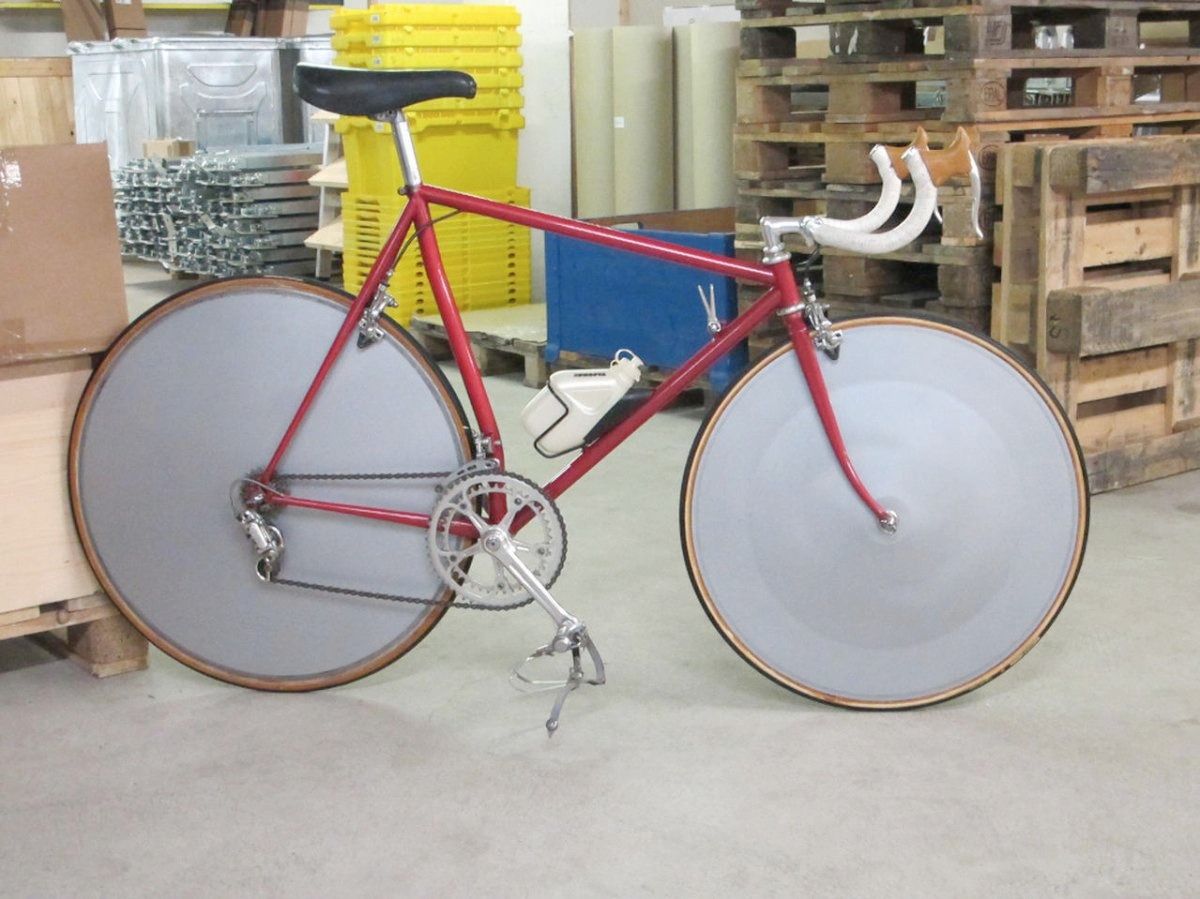

so mal kurz zu meinem „wissen“ um die fes scheibenräder.
’84 einsatz der grauen scheiben aus schweizer produktion
‘84 fes eigene entwicklung
’85 einsätze von den geschwärzten fes scheiben - linsen förmige bauweise
’86 gab es sie dann auch in weiß (ca 300gr schwerer) inkl auch verschiedene größen für vorne ( 24" 26“ )
’87 dann in dem bekannten carbon finish .. linsen förmige bauweise
und gerades finish
’87 fes scheiben auch für vorne in 27“
man dachte sogar an verkäufe der fes scheiben nach gegen gute devisen. jedoch wollte man den vorteil im sport nicht verspielen
wurden im auftrag des schweizer nationaltrainer in auftrag gegeben. man hatte befürchtungen dass die italiener zur wm ’83 mit welchen antreten würden. passierte dann nicht aber halt die schweizer. angeblich wurden die grauen scheiben vin zusammenarbeit einem spielwarenhersteller gebaut.

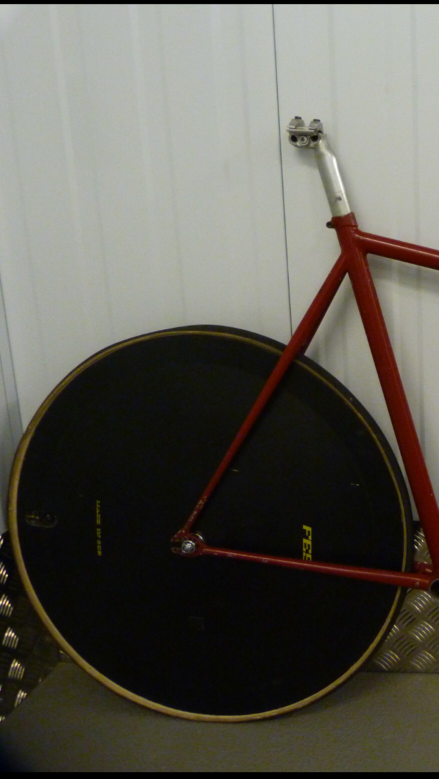

Das Strassen-Modell (etwas beschädigt) steht auch noch bei mir rum:
Hab ebenfalls gehört, dass es in der Schweiz für die DDR gebaut wurde.
Neben "GDR", "gdr" befindet sich auch die Abkürzung "RDA" (République démocratique allemande) auf der Scheibe.
Die Scheibe müsste von Anfang/Mitte 80er sein.
