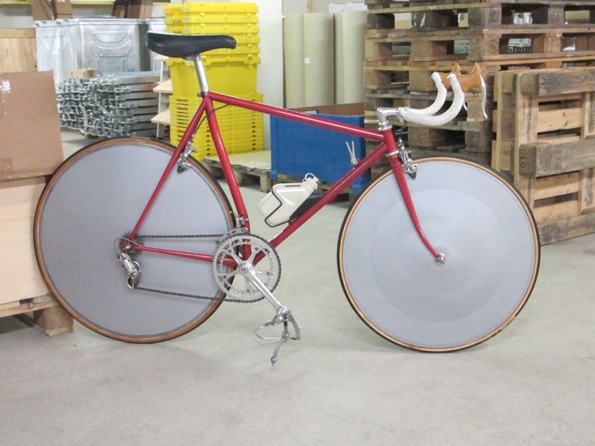

Dann sind die ja auch größer als 28er Drahtreifen. Fällt das nicht sofort auf? Da muss es ja Spezial-Rahmen und Reifen * * geben. Wieviel größer sind die ca.?
Also optisch fällt es auf den ersten Blick definitiv nicht auf. Ich kann ja mal eine 27" Schlauchreifenfelge auf die Scheibe legen und die Differenz zwischen den Außen- bzw Oberkanten messen.
Ja, es gab spezielle Rahmen dafür. Ich hatte auch mal probiert die Scheibe in einen Textima Rahmen mit klassischem Hinterbau zu stecken, aber durch die knappe Geometrie drückt der Reifen * * dann gegen den Quersteg zwischen den Sitzstreben (Heißt der eigentlich Pletschersteg?!).
In einem Rahmen mit Monostay am Hinterbau wäre das wahrscheinlich kein Problem, allerdings bliebe dann (zumindestens bei Straßenmaschinen) die Frage ob das mit der Bremse so hinhaut.
Und die Frage nach den Spezialreifen wurde ja nun eigentlich schon geklärt. Dafür war ja auch mein Bild ;) Die Reifen * * wurden teilweise von Rinkowski von Hand genäht. Später gab es dann auch ne Sonderauflage von Continental * *. Wahrscheinlich weil der gute Rinkowski schon im März 1986 verstarb und dann keiner mehr Lust hatte die Reifen * * von Hand zu nähen ?
Der Moser ist doch auch mal mit so was gefahren nicht? Ich glaube da war der Größenunterschied deutlich erkennbar.

Das Strassen-Modell (etwas beschädigt) steht auch noch bei mir rum:
Hab ebenfalls gehört, dass es in der Schweiz für die DDR gebaut wurde.
Neben "GDR", "gdr" befindet sich auch die Abkürzung "RDA" (République démocratique allemande) auf der Scheibe.
Die Scheibe müsste von Anfang/Mitte 80er sein.

In der Art wurde das von Urs Freuler 1984 bei der Trofeo Barracchi gefahren. Falls das mal gehen sollte und an den originalen Rahmen wieder soll, sag gern Bescheid. ;)
wurden im auftrag des schweizer nationaltrainer in auftrag gegeben. man hatte befürchtungen dass die italiener zur wm ’83 mit welchen antreten würden. passierte dann nicht aber halt die schweizer. angeblich wurden die grauen scheiben vin zusammenarbeit einem spielwarenhersteller gebaut.

Im Besenwagen-Podcast wird erzählt wie die ersten Scheiben und später auch Räder bei FES entwickelt wurden:
https://open.spotify.com/episode/22xYIRo99fAOXgjYlIMdKU
Im Übrigen wird auch bestätigt, dass die ersten, in der DDR genutzten, Scheibenräder aus der Schweiz zugekauft wurden.

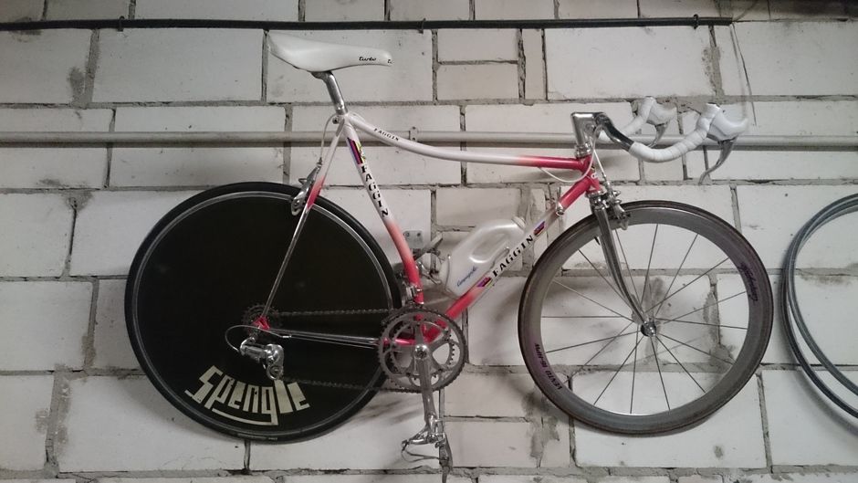

Früh und Aero? Damit kann ich dienen, allerdings mit "schwer" eher nicht. 1100g inklusive Kranz, also ~850? vielleicht
~1992 Lightweight/Heylight/Ultec Scheiberl, noch mit Schraubkranz
