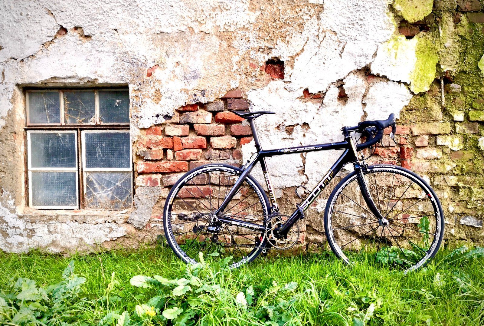

Scott C1 Team Issue, ein 5,xx Gewichtswiener Versuch
heute noch die Gabel gekürzt, nen längeren Vorbau ran und raus.....nach 10min fast gekotzt weil es unfassbar laut knarzt. Daheim festgestellt, dass es die 200 Euro Xpedo Thrust Pedale sind.

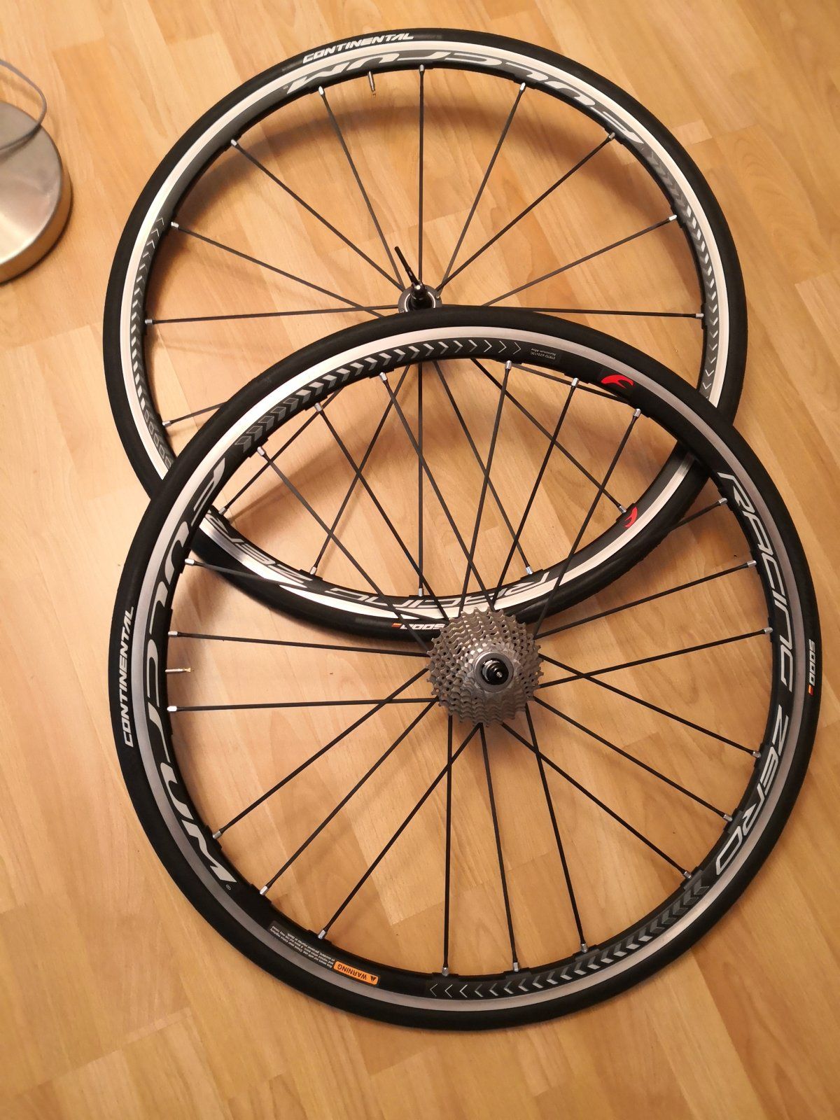

heute gab es Räder dank eines netten Foristen
selbst gewogene 1320g ohne Freilauf und Schnellspanner.

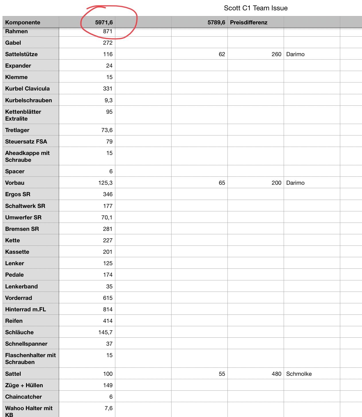

Die Contis samt den Light Schläuchen noch gewogen, in die Tabelle eingepflegt und montiert.
Somit hab ich bis auf den Flaschenhalter alles da. Der sollte die Tage kommen.
Eigentlich wollte ich leichtes Benotto Lenkerband kleben, das ich optisch und ob des Gewichts gerne mag.
Da ich aber jetzt doch einigermaßen Puffer habe, wird es normales Lenkerband, weil weicher.
Mit Benotto sieht die Rechnung gerade so aus
Drei Anmerkungen: bei den Bremsen könntest Du mit Zero Gravity noch etwas über 100 Gramm rausholen, allerdings nur mit der allerersten Version 0G 05, der Satz kommt auf knapp 170 Gramm, die späteren waren schwerer und obendrein potthäßlich.
Bei den Zugaußenhüllen sind die Fasi sehr gut, dank Alu statt Stahl kommen die auf 20 Gramm/Meter.
Was die Reifen anbelangt, gibt es von Panaracer die ab 160 Gramm leichten Agilest Light, die dürften mit Supersonic Schläuchen eine unschlagbar leichte Kombination ergeben, wenn Butyl gesetzt ist.

Kaum war das Scott fertig hat es mich gelangweilt.
Ich werde es verkaufen.
Falls einer Interesse an Teilen oder dem Komplettrad hat, einfach mailen
