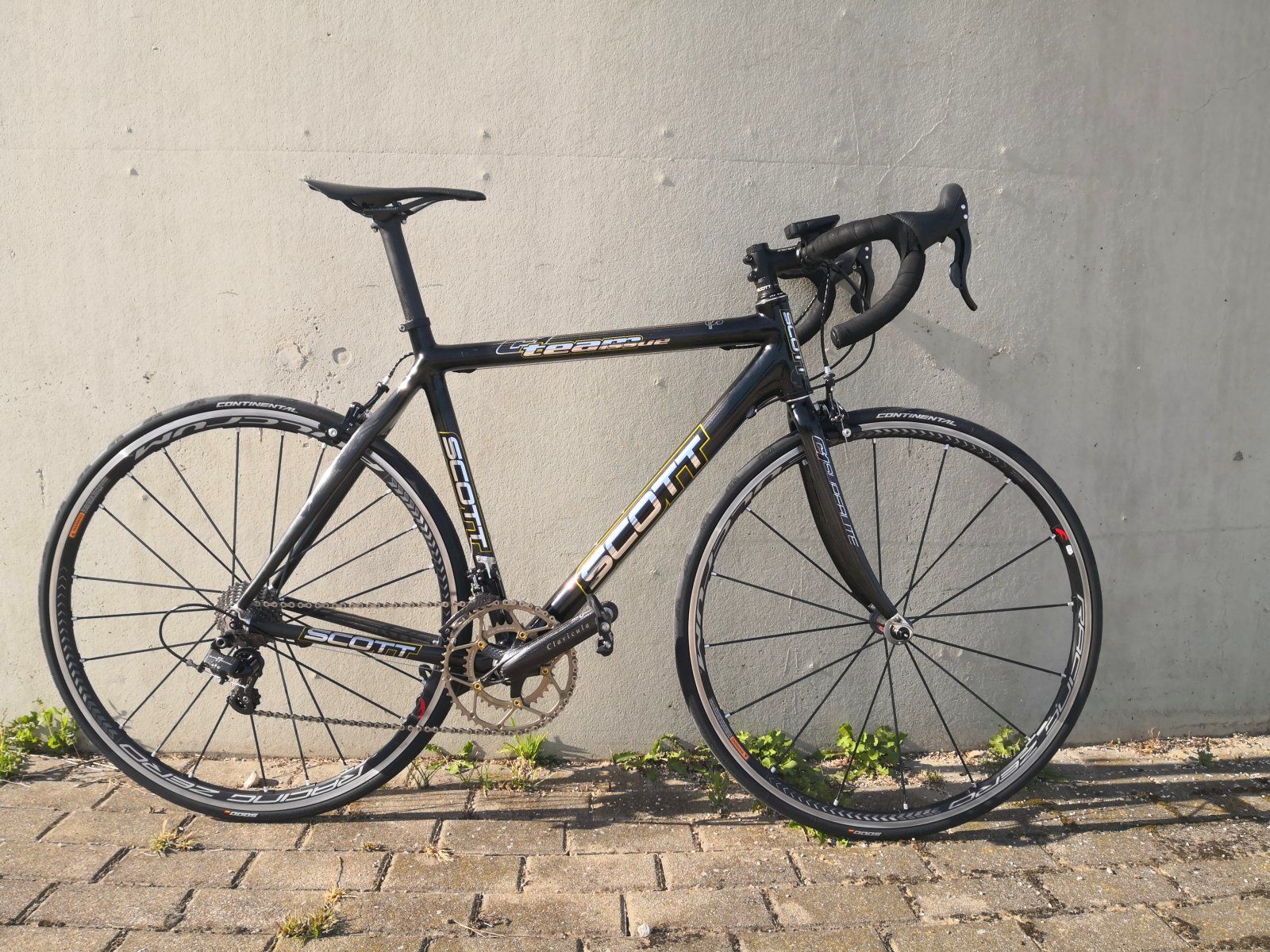

Scott C1 Team Issue, ein 5,xx Gewichtswiener Versuch
heute gab es Räder dank eines netten Foristen
selbst gewogene 1320g ohne Freilauf und Schnellspanner.

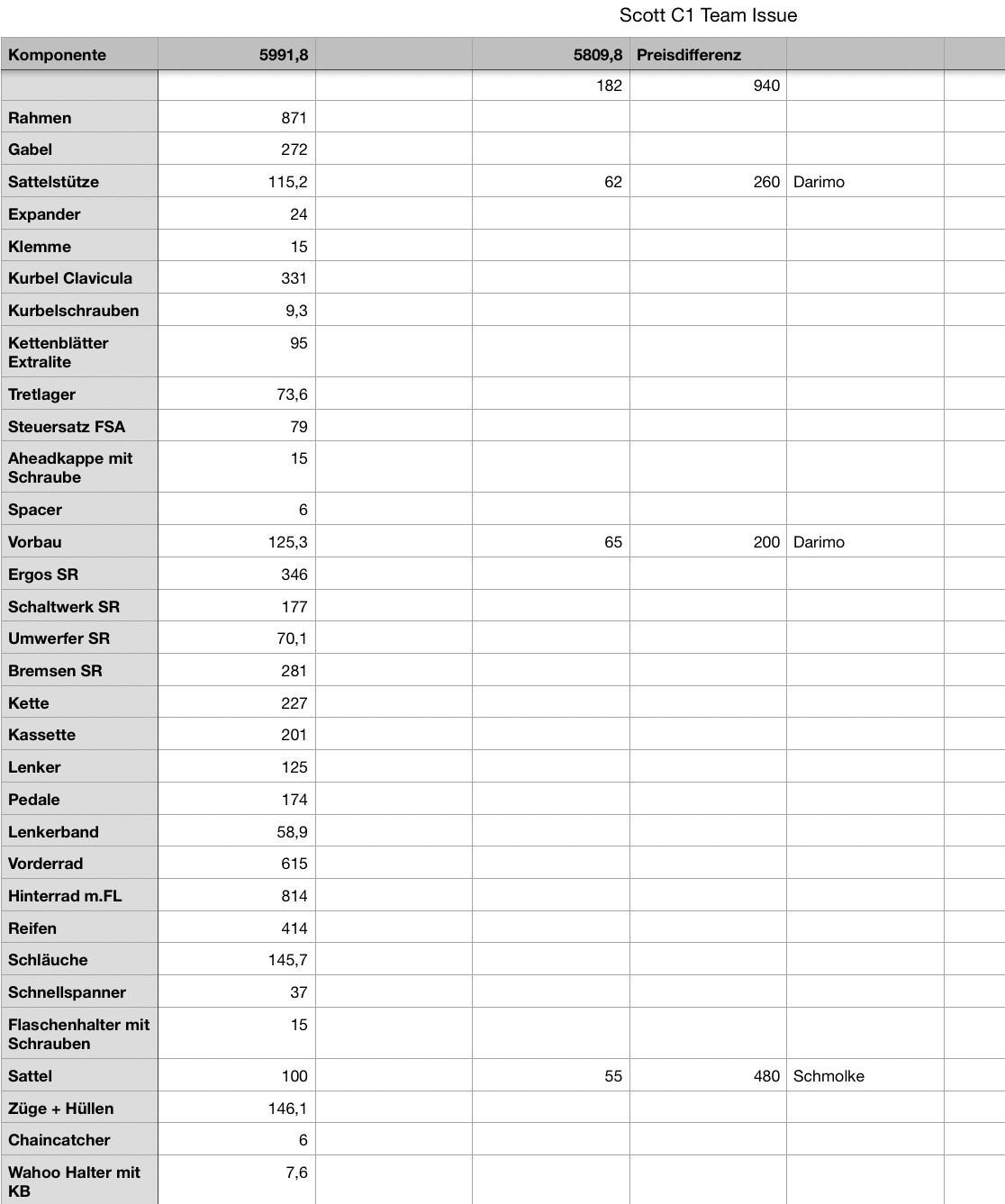

Die Contis samt den Light Schläuchen noch gewogen, in die Tabelle eingepflegt und montiert.
Somit hab ich bis auf den Flaschenhalter alles da. Der sollte die Tage kommen.
Eigentlich wollte ich leichtes Benotto Lenkerband kleben, das ich optisch und ob des Gewichts gerne mag.
Da ich aber jetzt doch einigermaßen Puffer habe, wird es normales Lenkerband, weil weicher.
Mit Benotto sieht die Rechnung gerade so aus

Wusste gar nicht, dass man ein LRS auch ohne Freilauf wiegen kann, kann man , hab ich aber noch nie gesehen ,dass dies jemand so macht, man lernt nie aus !
Laut deiner Liste hat der LRS fahrfertig 1429g, da ginge auch noch was .

fertig, so einiermaßen, zumindest hat es gereicht, um eine kleine Probefahrt zu machen.
heute wurde noch folgendes erledigt:

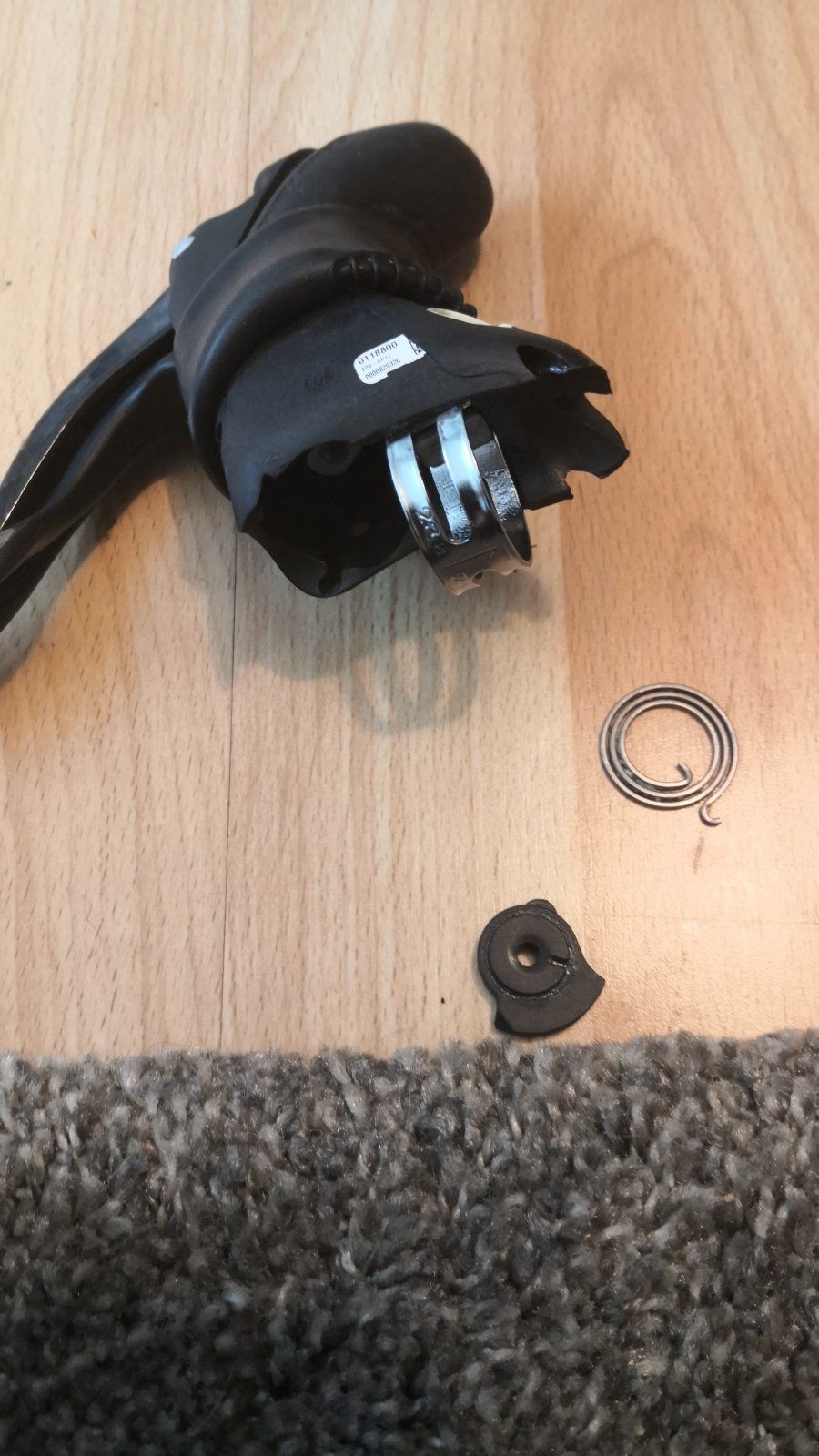

- linker Ergo wollte den Schaltzug nicht ziehen, irgendwas hat nicht gepasst
die Feder da wieder reingedrückt zu bekommen war ein riesen Sch...
Irgendwann hat es geklappt.
  • Schaltung eingestellt
  • Bremsen eingestellt

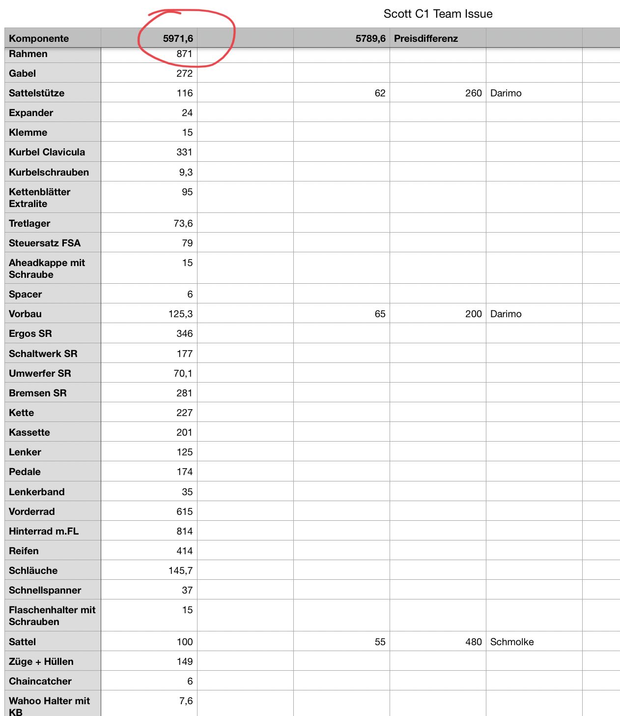

  • Züge noch gekappt und die Abschnitte gewogen ;-)
  • Schraube unterm Sattel gekappt, 0,8g gespart
  • Lenkerband probegewickelt, abgelängt, Abschnittebgewogen ;-)

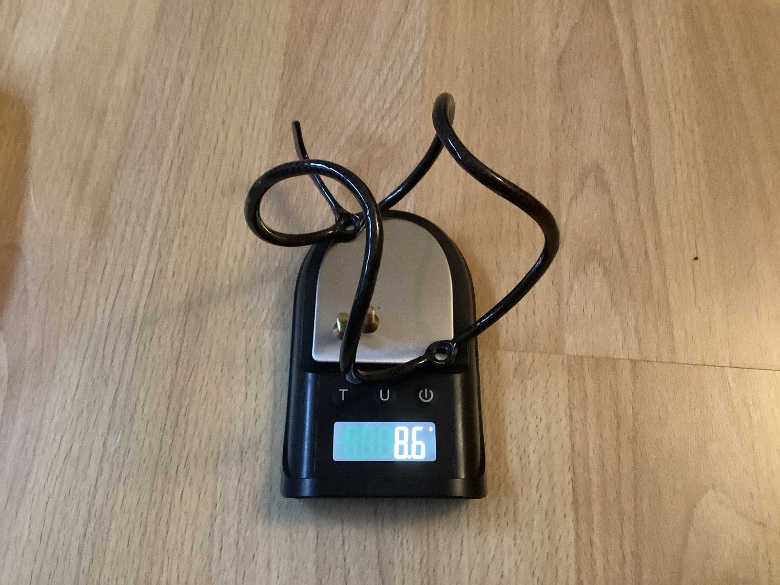

  • der Flaschenhalter ist leider immer noch nicht da, aber in der Rechnung mit drin
Trommelwirbel:
absolute Punktlandung würde ich sagen.
Die Probefahrt ergab, dass der Vorbau gut passt, da kann ich also noch nach was leichterem schauen, oder es auch lassen. Mal sehen.
Das Lenkerband muss noch endgültig gewickelt werden und der Lenker wird noch etwas nach unten gedreht.
Vorbau kann vielleicht noch etwas runter, dann kann ich mehr nen Spacer sparen und oben was absägen.
Ansonsten fährt es sich schön spritzig
Trommelwirbel:
