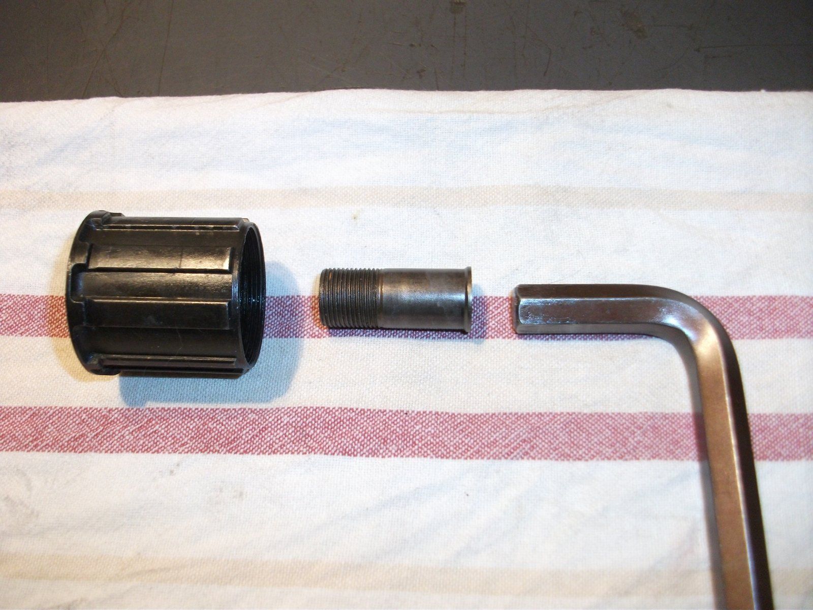

Normal bei Shimano :
Die Achse mus raus , dann kommt man mit einem 10mm Inbusschlüssel an die Hohlschraube .
Fetten und einstellen , neue Kugeln etc. geht nur wenn in der Nabe Konuslager drin wären.
Hier vermute ich aber Rillenkugellager drin , da kann man nur erneuern.
So ungefährAnhang anzeigen 767288

Bei Mavic gibt es je nach Baujahr mehrere Möglichkeiten:
Nach Bild wahrscheinlich:
-rechts ein 5mm Innensechskant
-links unter einer Kappe, die man einfach abzieht, ein 10mm Innensechskant
und damit die Achseinheit entfernen, dann kann man den Freilauf abziehen
Google nach "Mavic FTSL Freilauf ", da gibt es Youtube Anleitungen

Merci! Das war die Lösung!
