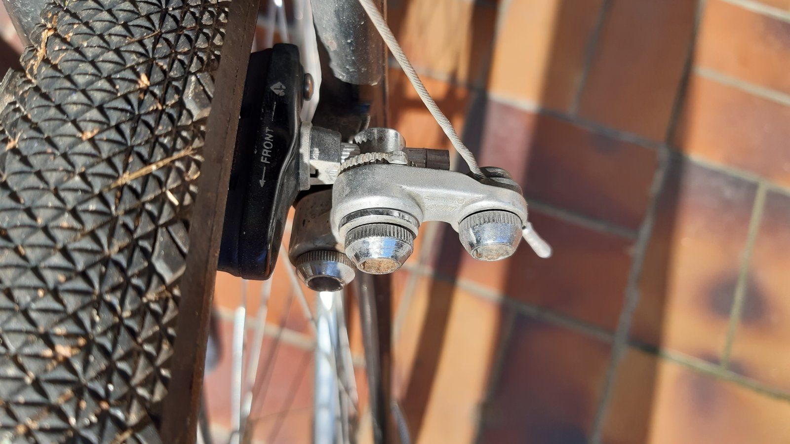

Bremswirkung ist OK, bissel Handkraft braucht's bei dem kurzen Hebel aber schon. Immerhin verwindet da nix.
Kannst du bitte ein paar fotos der zugdreiecke machen? welche bremshebel verwendest du und wie weit stehen deine sockel auseinander? danke.
Danke. Wie weit stehen die Cantisockel auseinander? Auf alle Fälle deutlich weiter als meine. Habe die identischen Bremsschuhe und die passen nicht dran.
Wenn du genau guckst, kannst du sehen, dass ich die vorn befeilt habe ;)
Gemessen 58mm vorn
