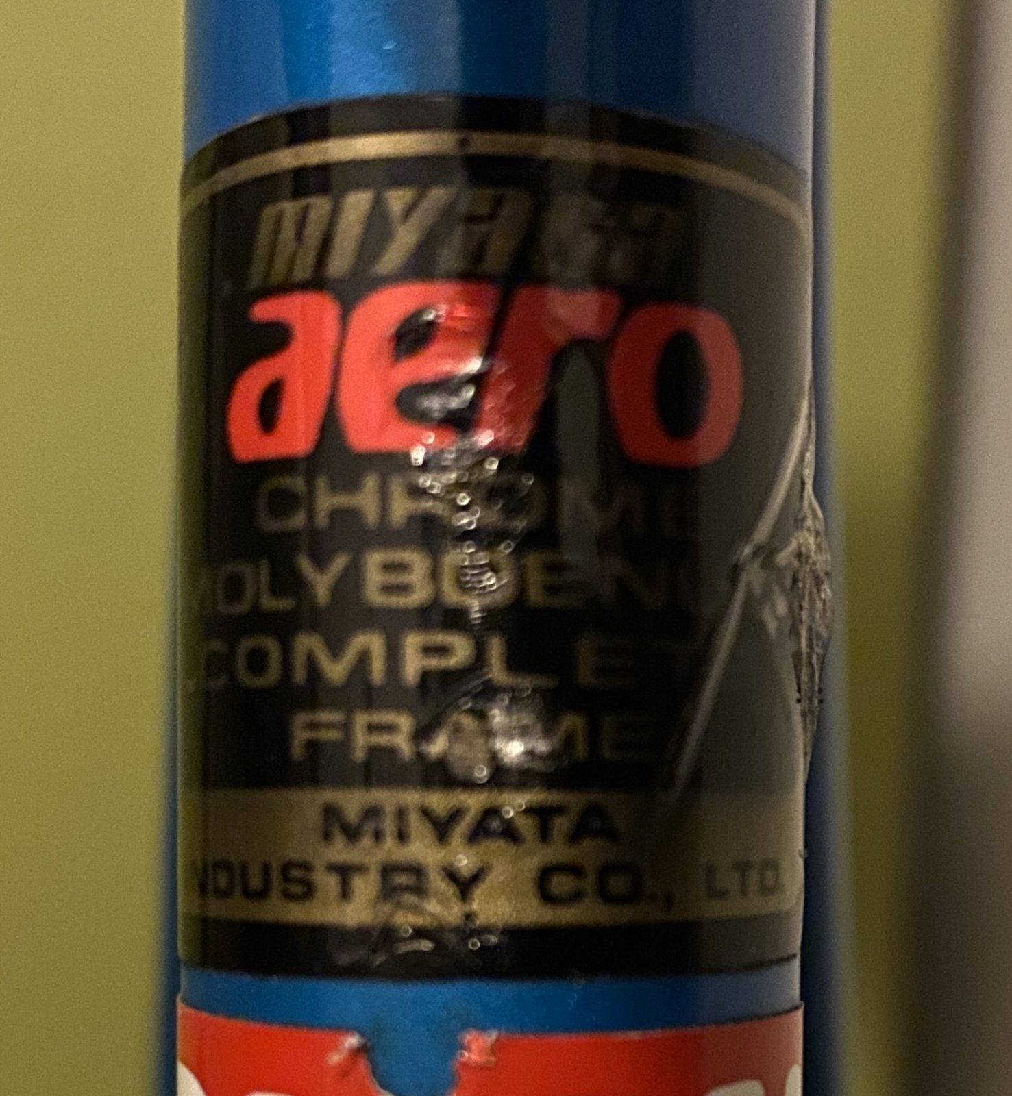

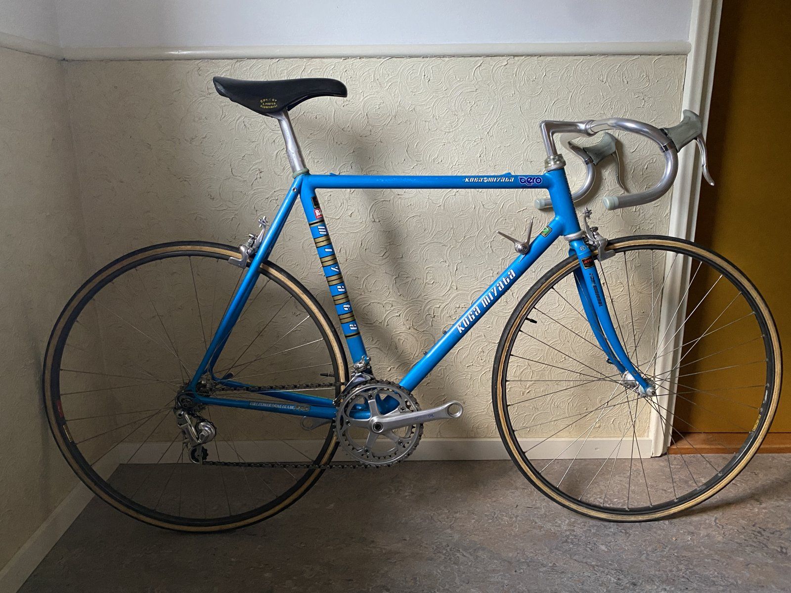

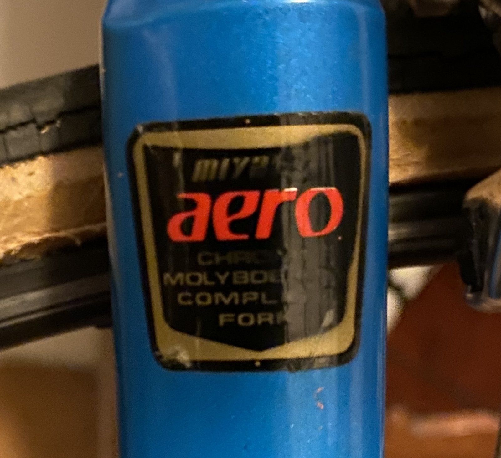

In diesem Jahr habe ich mir kurzentschlossen ein Norta Aero mit Shimano 600 AX Gruppe zugelegt, um an der diesjährigen Eroica in Valkenburg mitzufahren. Vorher habe ich mit der Rennleitung gecheckt, die die Aero Bremsgriffe abgesegnet hat. Eine Teilnahme an der Eroica klappt also sogar mit vollständiger AX, ohne Wäscheleinen! Unterwegs konnte ich kein anderes Rad mit vollständiger AX Gruppe oder mit dem gleichen himmelblauen Rahmen entdecken, was die Gruppe umso interessanter macht.
Ich liebe diese Gruppe, weil sie so eigentümlich - böse Zungen meinen hässlich - aussieht. Sie bringt aufgrund ihrer einzigartigen Komponenten aber auch ganz eigene Herausforderungen mit, zu denen ich gerne Informationen sammeln möchte. Auch Hintergrundwissen zur Entstehungsgeschichte, zum "Erbe" früher aerodynamischer Überlegungen dieser Gruppe und an welchen Rahmen sie verwendet wurde wären sehr interessant.

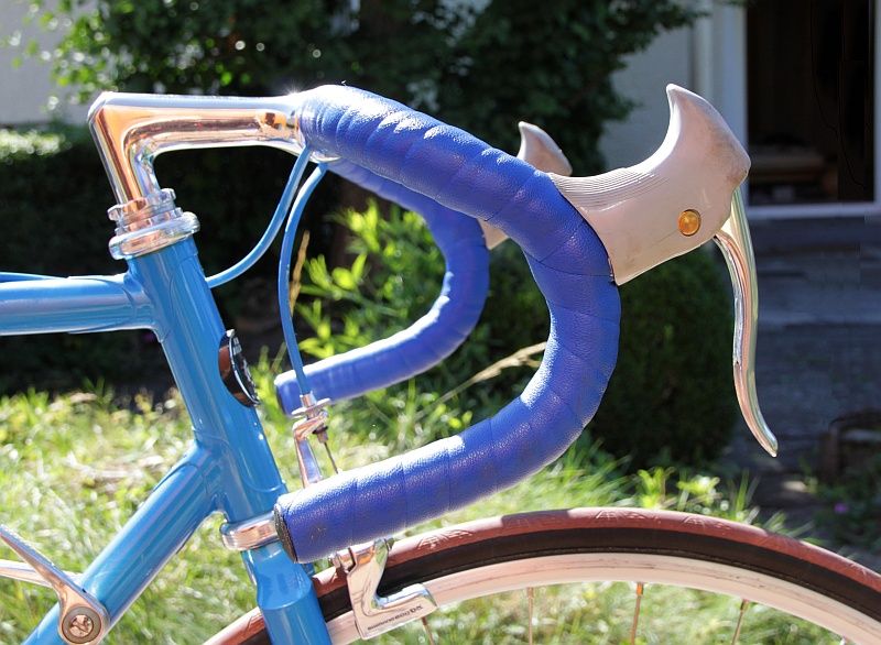

Die Bremsgriff-Gummis sind berüchtigt rar, weshalb man die meisten Gruppen ohne Griffgummis sieht. Ein englischer AX-Liebhaber hat angekündigt, Griffgummis selbst mit seinem 3d Drucker herzustellen (s. auch dessen fbook Gruppe). Alternativ bin ich bei Veloville auf Griffgummis gestoßen, die zumindest als passend für die AX 600 und Dura Ace Gruppen beworben werden. Erschwinglich sind sie auch. Meine Lösung für die Eroica war, 2nd Hand Gummis von der minderwertigen Adamas Gruppe zu benutzen. Das kann ich nur bedingt empfehlen, weil sie sehr lose sitzen, aber besser als nix.

Die hellblauen Rahmen mit den mittig ovalen Rohren scheinen so ähnlich zu sein, dass eine Rahmenschmiede sie hergestellt haben muss und sie nur mit anderen Aufklebern vermarktet wurden? Ich weiß noch von Koga Miyata- und Motobecane-Rahmen, die den Nortas nicht ähneln, die AX aber ab Werk trugen.

Die Adamas passen eigentlich gut, hab ich auch genommen. Aber auch bei den Adamas ist Ebbe und man bekommt sie kaum noch. Die Velo... passen nicht, dieses schräg weglaufende unten passt nicht. Irgendwo meinte jemand die Hoods der Aero China Bremshebel um 12€ bei ebay würden halbwegs passen.Die Hoods von den Adamas-AX-Bremsen passen, haben aber auf einer Seite so ein Loch.
Ich hab das mit einer abgeschliffenen und polierten Messingschraube "verschlossen", sieht ganz gut aus denk ich.
Könnten Dia Compe sein?Welche Hoods hast Du denn da drauf oder sind das gar keine AX Bremsgriffe ?
Was für ein Rädchen! Wirklich fantastischNoch nicht fertig aber…

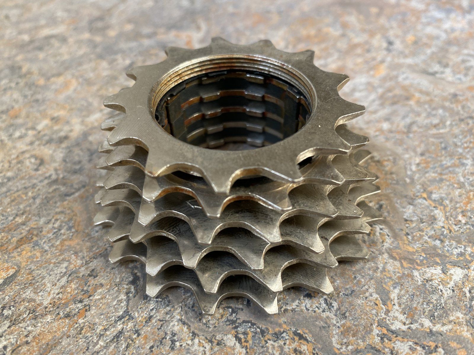

Ein Versuch, es einigermaßen zu beheben; 600AX Super-Shift KassetteSorry an @Knickknackuuuiii dass wir ein bisschen vom Thema ablenken…
Dito.Die Kassette wäre für mich nur zum Bergabfahren geeignet...
Für Criterium-rennen in den Niederlanden in den 80er Jahren war 53/42 13-18 üblich… und die 17 und 18 nie benutzt…Die Kassette wäre für mich nur zum Bergabfahren geeignet...
