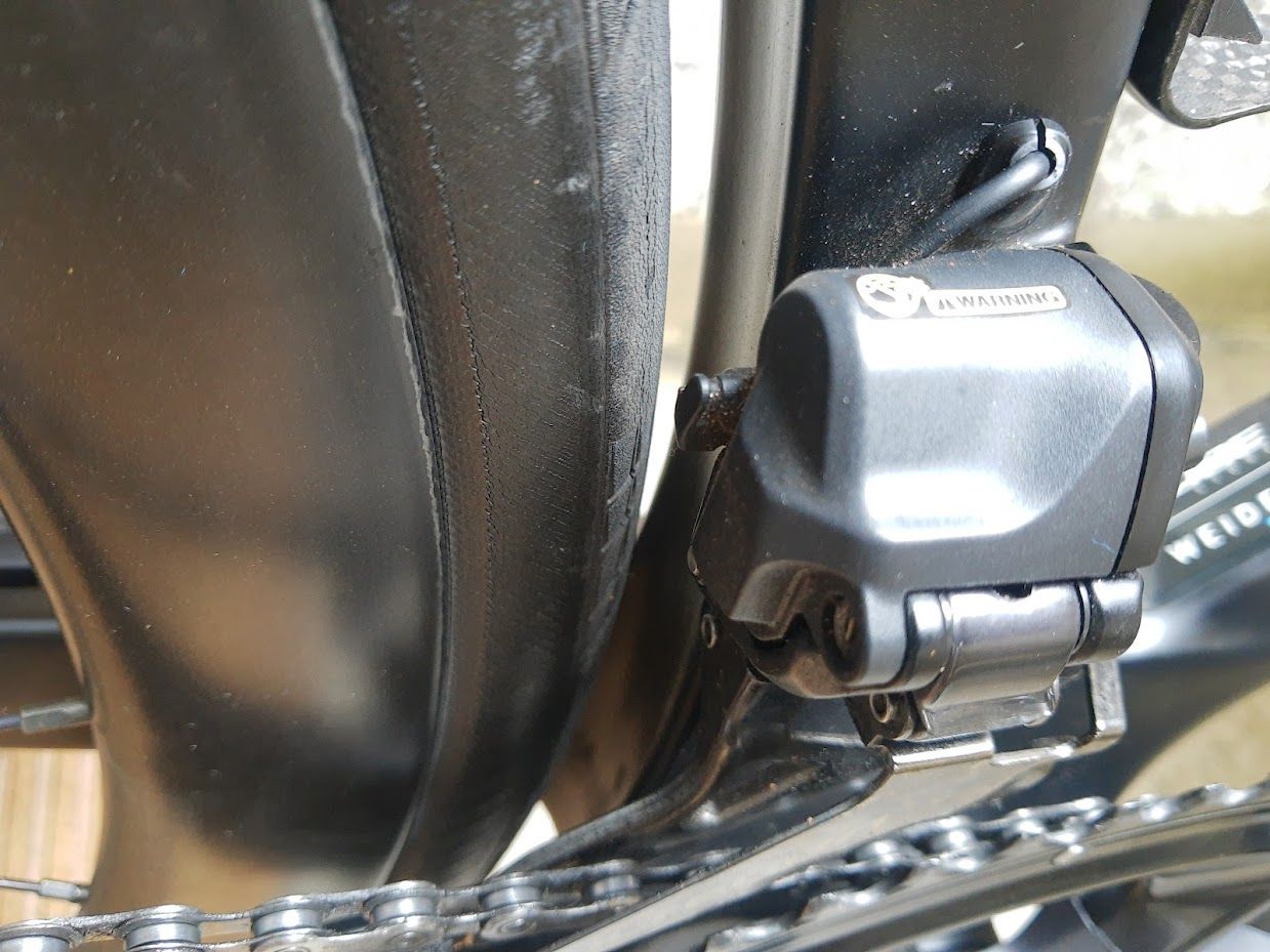

So ist der 12fach Umwerfer mit Kabel bei meinem CUBE Agree

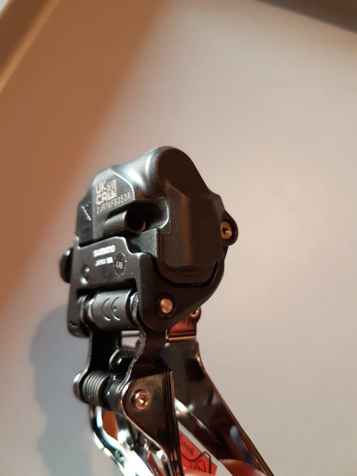

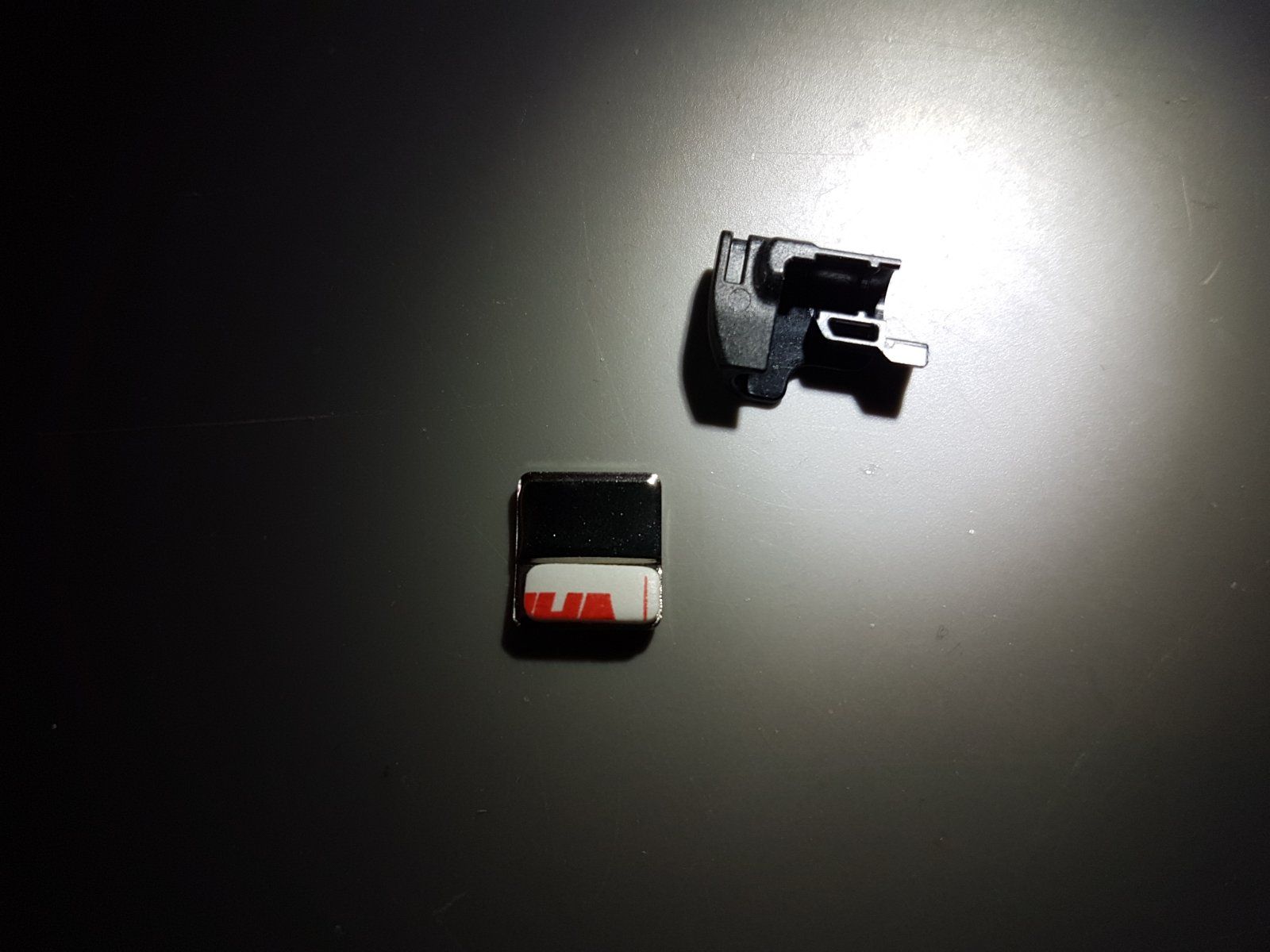

Winkel war nicht dabei bei 12fach. Kommando zurück. War doch was dabei. Natürlich schön versteckt. Anhang Bilder vom Schaltwerk etc.
Gucke mir das an ob das so hinhaut mit der Verlegung. Akku kommt bei mir in die Sattelstütze. Hat jemand IRGENDWO nen Adapter für 31,6 Sattelstützen gesehen, für den 12fach Akku? Der passt nicht in den alten Adapter wegen der 3 Stromanschlüsse. Sonst schnitz ich das etwas aus, was nicht passt wird halt passend gemacht. 🤓
