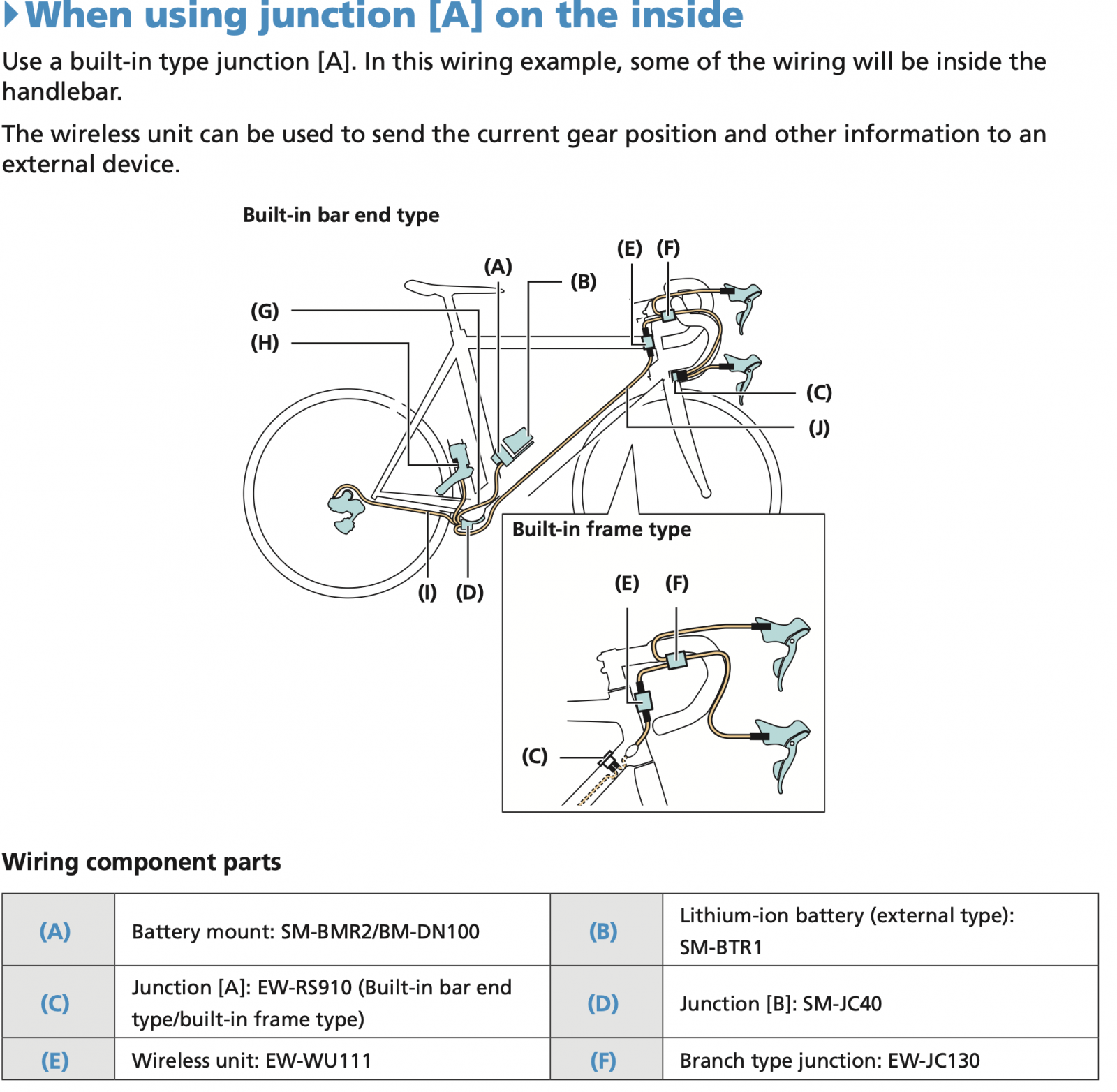

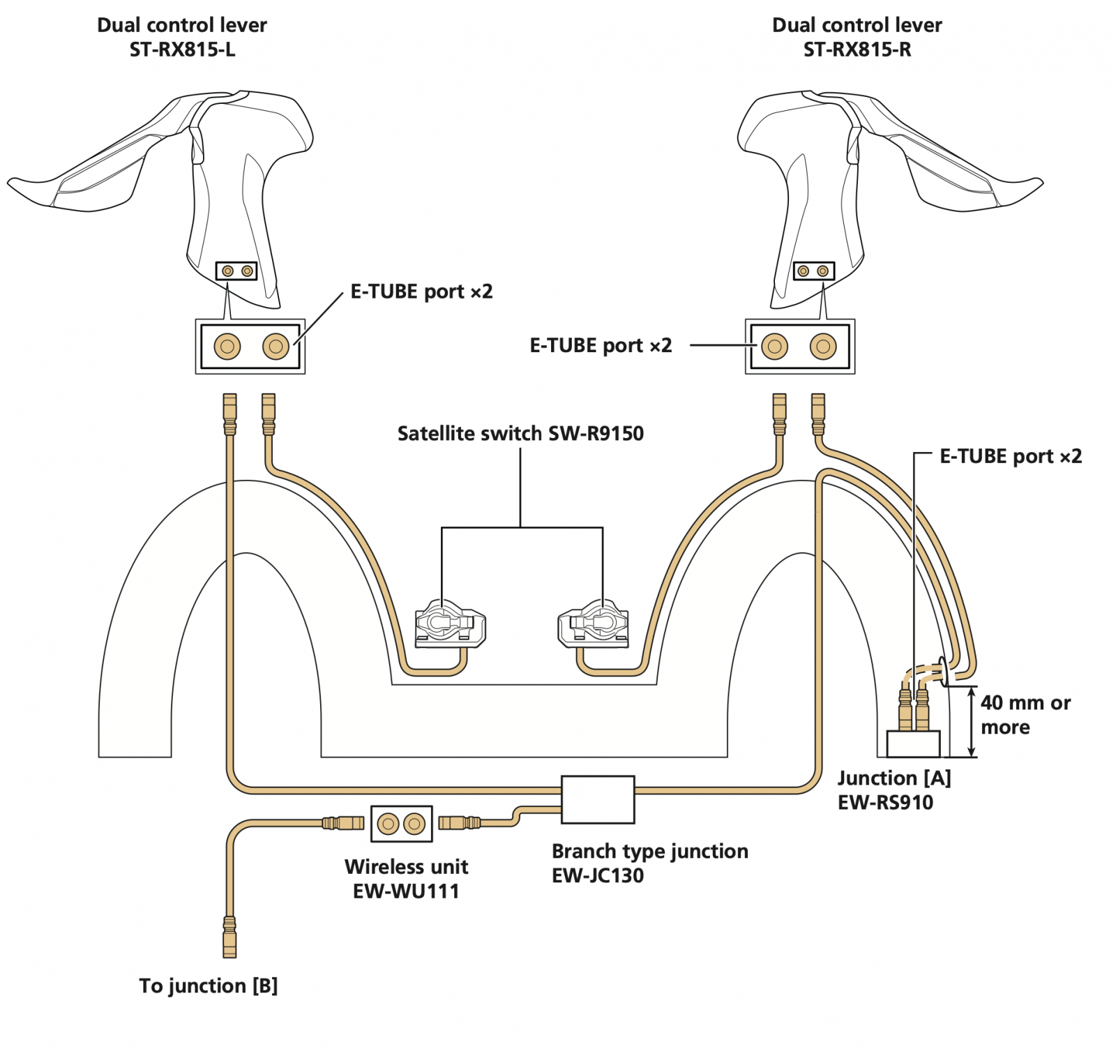

EW-RS910 ist ja Junction A und dann geht es davon (bei 1x11) direkt in SM-JC40 Junction B
Anhang anzeigen 1002680Anhang anzeigen 1002681
Das JC40 ist nur ein einfacher Verteiler der dir erlaubt dort alle Kabel (Schaltwerk, Umwerfer, Akku ) auf einfachen Weg zu verbinden. Ich verzichte bei meinen Aufbauten schon seit Jahren auf diese Teil da mir da am CX schon zwei mal der Kontakt zum Akku wegen Korrosion kaputt gegangen ist. Ich löte mein Kabel da alle zusammen und mach ein Schrumpfschlauch rum. Seit dem hatte ich nie mehr Probleme

Kurze Frage, weiß nicht genau wohin damit:
Kann ich mehrere (also in meinem Fall wären das nach meinem geplanten Umbau 2) von den Y-Kabeln EW-JC130 verbauen oder geht da immer nur eins im System (was ich mir nicht vorstellen kann)?
Normal kannst da verbauen wie viel du Lustig bist, ist ja nichts elektronische drin. Spielt keine Rolle. Ich spar mir da lieber das Geld von dem Y-Kabel, ist ja nicht gerade günstig, und löte die Kabel zusammen.
Was mir dazu eben noch einfällt. Das Kabel hat nur Stecker. Das heißt also das Kabel an Kabel nicht geht
