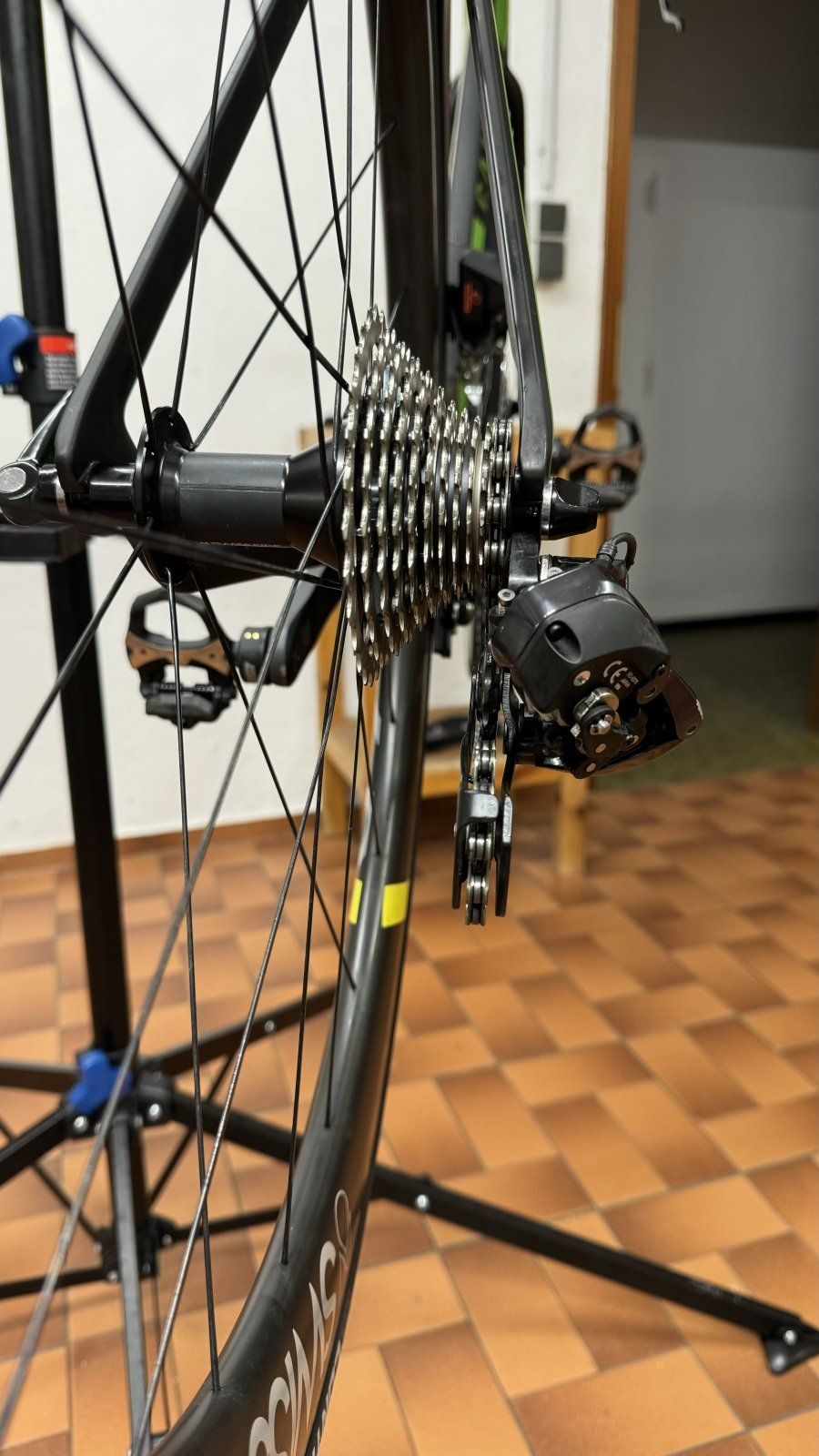

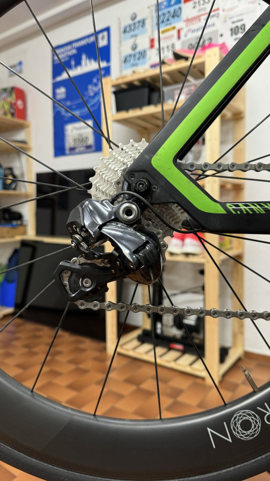

Hier noch 2 Bilder wie das Schaltwerk aussieht bei groß / groß und klein / klein:

Die Trimmung stimmt nicht mehr ! So hört es sich zumindest für mich an ! Das heißt das Untere Ritzel muss mit dem Schaltwerkröllchen Parallel stehen, Oberes Ritzel genauso !
Hast Du das Laufrad ausgebaut?
Da Du ja keine Steckachse hast, sondern Schnellspanner hast, kann es sein, dass das Laufrad mit der Kassette nicht mehr so wie vorher im Rahmen sitzt.
Dann muss man die Schaltung wieder richtig einstellen.
Oder Du schaust mal, ob das Laufrad "eiert".

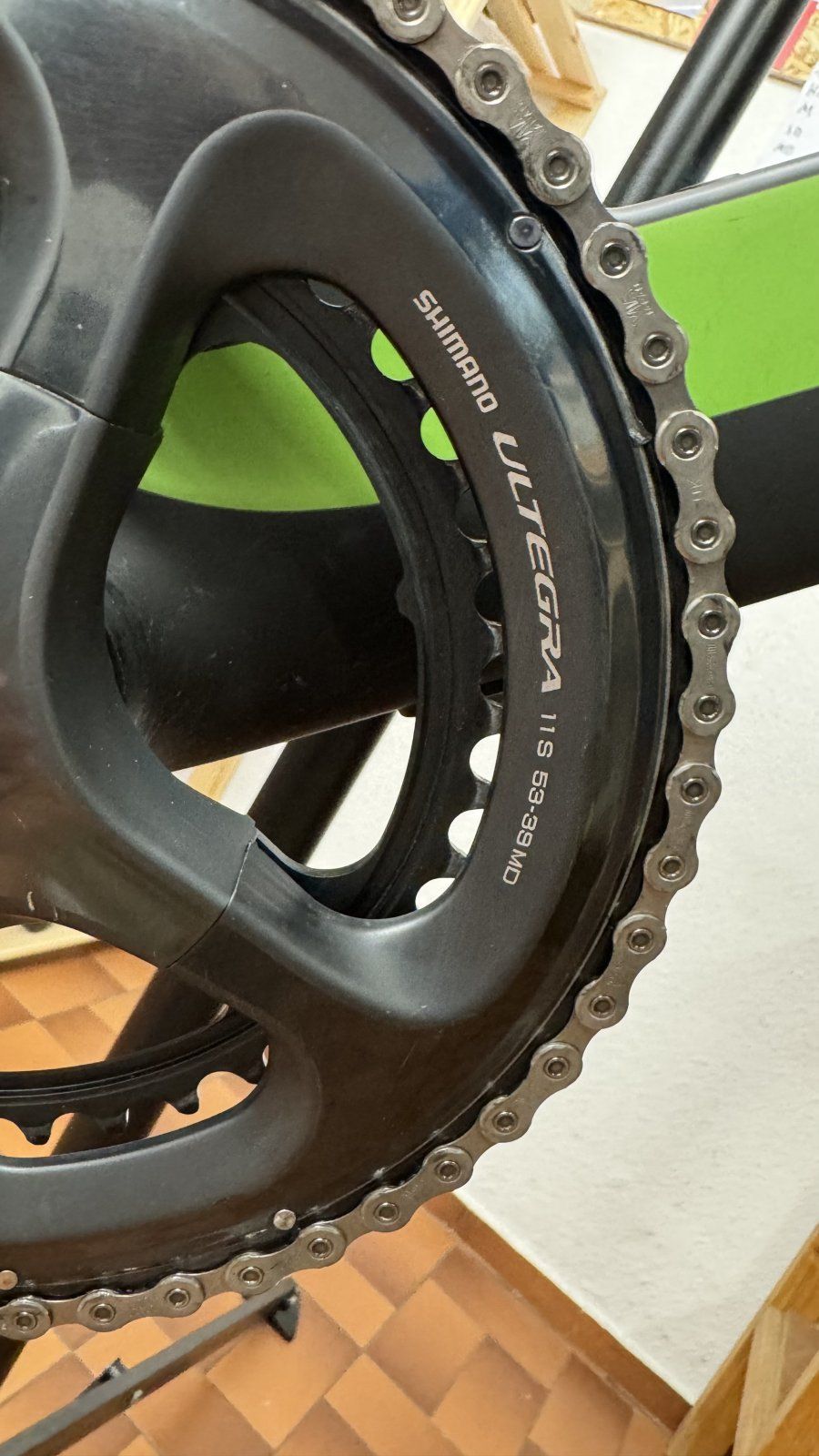

Leider habe ich kein Bild der ausgebauten Kettenblätter, aber hier mal eines nach der Reinigung:

Hab das bei mir auf dem drittkleinsten Ritzel auf einer neuen 105er Schaltung auch (die Kette schleift an einem benachbarten Ritzel und versucht da aufzuspringen und fällt zurück). Mit Zugspanung einstellen kann man es beheben, aber dann passt es auf den größten Ritzeln nicht mehr. Beim Fahren fällt das Geräusch nicht so auf, also lass ich es so, da ich das drittkleinste Ritzel sehr selten fahre.
Deine Leitrolle und Spannrolle sieht allerdings extrem verschlissen aus - die würde ich tauschen.

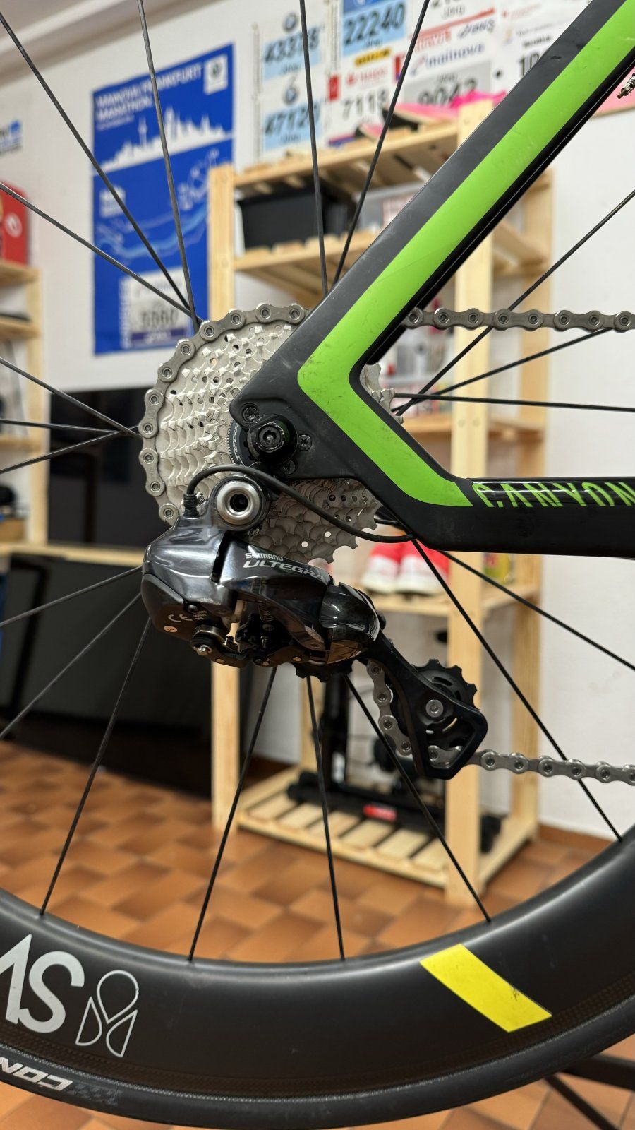

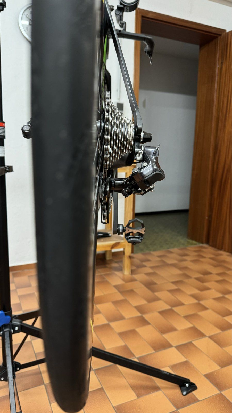

Habe nun die Trimmung überprüft und per Augenmaß etwas besser eingestellt.
Hier 2 Bilder von vorher:
Gefühlt ist es etwas besser.
