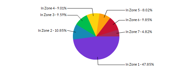

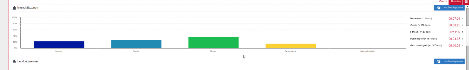

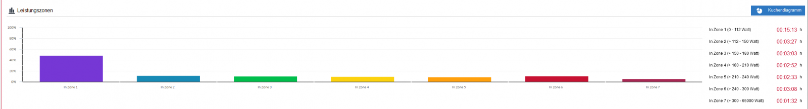

Ich interessiere mich auf Grund des Preises und der für mich normalerweise ausreichenden Funktionen ggf. auch für den Rox 11.1.
Könnt ihr bereits etwas dazu berichten, welche Trainingsfunktionen mit dem Rox 11.1 möglich sind, bzw. welche ihr so nutzt?
Ist mit dem Gerät ein Zonentraining möglich?
VG Tobi
So sieht das im DataCenter dann aus, geht jeweils als Balkendiagramm oder Kuchendiagramm.
