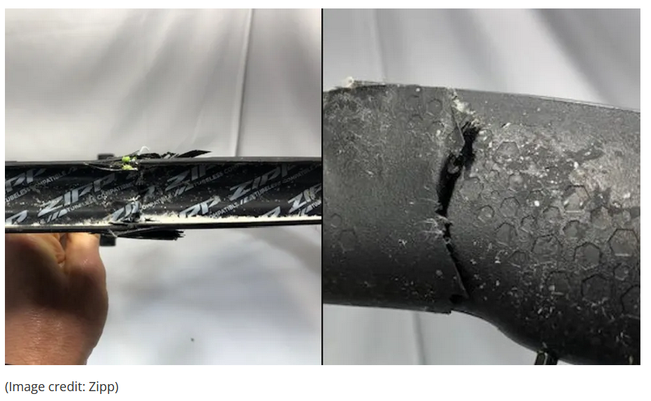

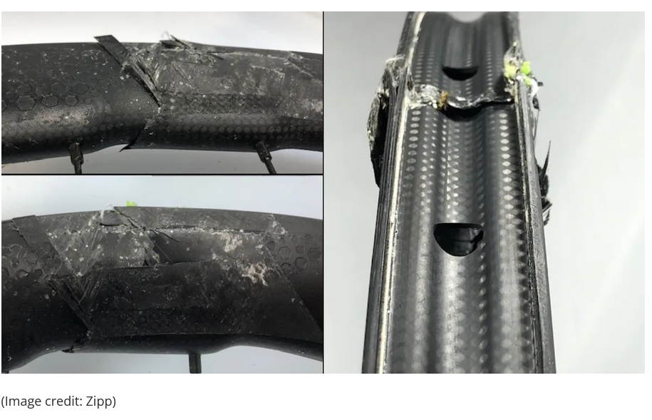

https://www.cyclingnews.com/news/zi...ng-hookless-rim-failure-after-de-gendt-crash/
Screenshot 2024-03-15 at 16-30-27 Zipp releases photos debunking hookless rim failure after De...png
Sieht ja abartig aus. Aber mit ner hooked Felge wäre das sicher nicht passiert werden sich die gegenseitigen Schulterklopfer hier denken 😂
Durchaus möglich dass er mit hooked einen Druck gefahren wäre mit dem die Felge gar nicht erst in Bedrängnis gekommen wäre
Was mir noch nicht ganz klar ist...kann der Schaden an der Felge auch ein Folgeschaden vom abgesprungenen Reifen sein?
Das ist wohl die typische Henne/ Ei Frage. Ohne eine gute Bildanalyse vom Crash, sofern überhaupt verfügbar, ist das nicht eindeutig zu beantworten. Und Zipp wird sich für die für sie günstigste Ursache entschieden haben.....
So sehe ich das auch. Deshalb wundere ich mich auch etwas über die sehr eindeutige Aussagen in dem Cyclingnews-Artikel.
